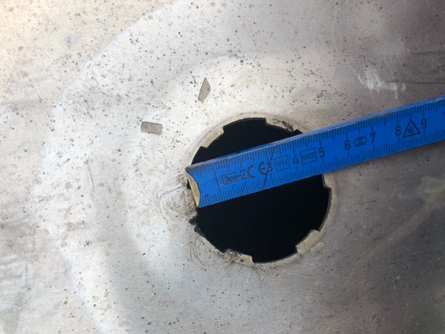

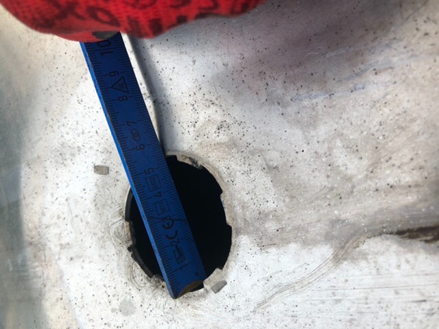

ich habe in den Kleinanzeigen günstig einen Dieseltank vom Actros erstanden. Leider war keine Tankgeber dabei, hätte aber eh nicht gepasst.
Ich brauche einen Tankgeber mit 3-180 Ohm für meinen 1222, soweit klar. Aber wie lang muss das Entnahmerohr sein? Mit dem Zollstock bis unten gemessen waren es 69cm. Oben gibt es einen Bajonettverschluss, ich glaube der ist Standard mit 5,5cm bzw. 5cm?
Ist 175 Euro ein normaler Preis für einen solchen Tankgeber? Würde dieser hier passen (Tauchtiefe 700mm)?
