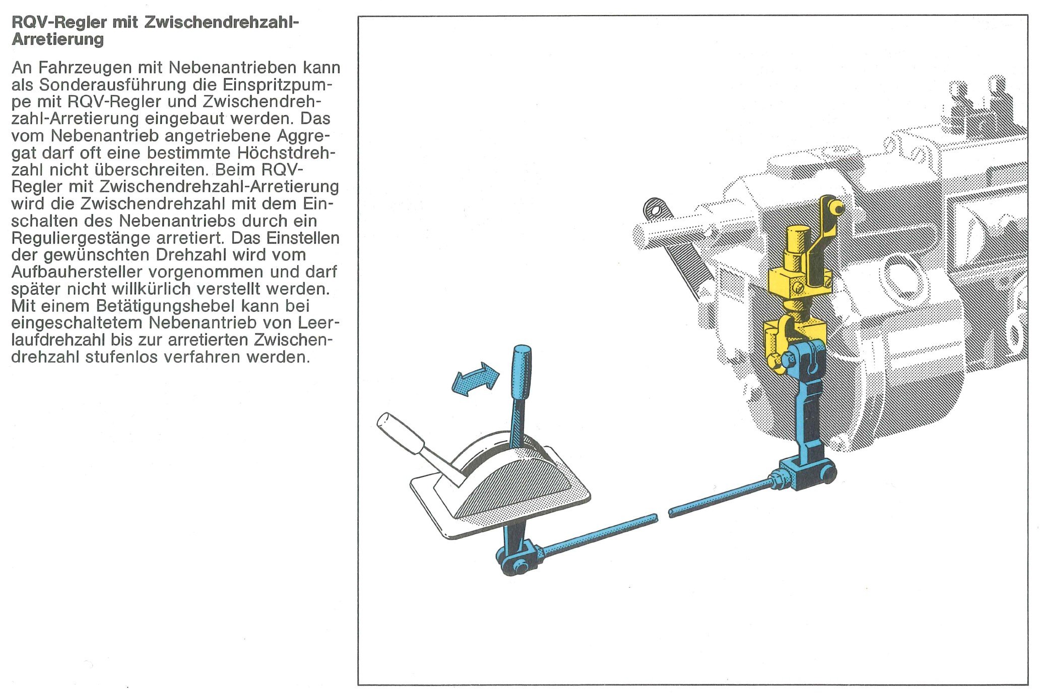

Hier mal was zur ZDA (ist für RQV-Regler, Du hast einen RS, aber trotzdem interessant für die Funktion, denke ich):husky240 hat geschrieben: ↑2021-03-01 14:10:42Moin,
ich hab einen Iveco/ Magirus 168M11 FAL mit Kran und Winde von der dänischen Armee...
Soweit ist alles wie gewohnt, nur der Regler an der ESP tanzt etwas aus der Reihe. Es sind zwei Hebel am Regler. Der untere wie gewohnt für Gaszug und Leerlaufdrehzahl Anhebung. Am oberen kann ich von ca 800 U/min bis 2500 U/min (dreht komischerweise nicht bis 2650... liegt vielleicht auch am Drehzahlmesser) die Volllast regeln. Ganz zurück gezogen dreht der Motor Vollgas 800 U/min... ganz vor gezogen 2500 U/min
Das erklärt Dir auch, warum der Motor im Fahrbetrieb bis zu 2650 U/min dreht, im Kranbetrieb aber nur 2500 U/min.

Re: "Komischer" Regler Reiheneinspritzpumpe Deutz BF6L913 Iveco/ Magirus
im Prinzip ist das ein RSV-Regler, bei dem die Verstellfunktion blockiert ist. Die Abstellwelle wird als bewegliche Stellgröße verwendet und die reguläre Betätigungswelle des Schwenkhebels wird auf Volllast festgestellt. Das hat den eleganten Vorteil, dass die hohe (Fus-)Betätigungskraft zum Spannen der Reglerfeder entfältt und man leichtfüsig wie beim RQ-Regler gasgeben kann.
Für die Funktion Zwischendrehzahl wird die Abstellwelle in Vollast gestellt und an der Betätigungswelle des RSV-Reglers die Drehzahl vorgegeben, indem die Schwenkfeder entsprechend gespannt wird. Dadurch arbeitet der Regler dann als ganz normaler RSV-Regler.
