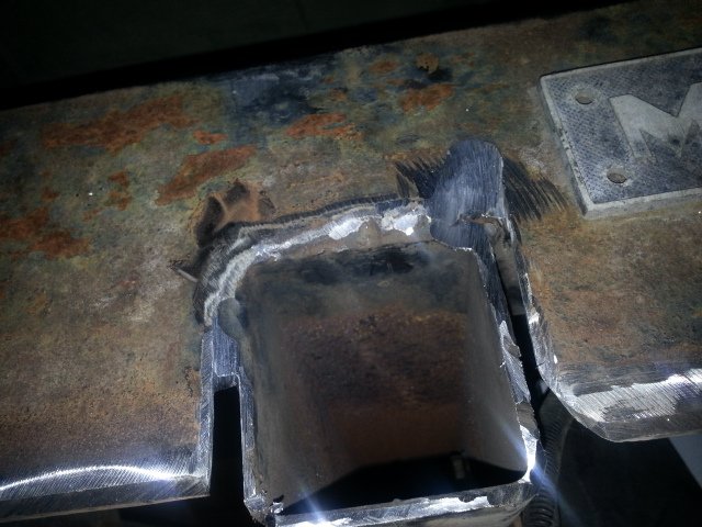

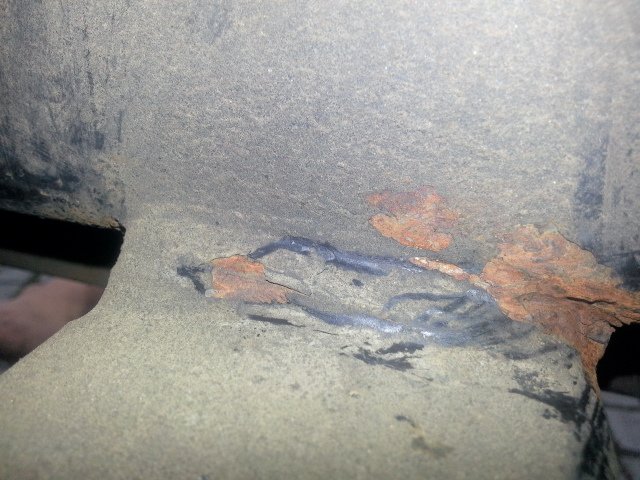

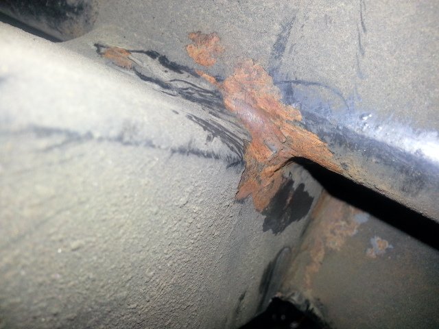

So kann ein (Hilfs)rahmen aussehen.
Der Hilfrahmen ist nur am Hauptrahmenende schubfest verschraubt, liegt auf dem Hauptrahmen als Federlagerung mit ca 10 cm Federweg am vorderen Ende. Die vorderen Querausleger für die Containerlooks sahen auch nicht viel besser aus.
Nach dem Ausschliefen der vorhanden Risse.
Zustand nach 1x Südostasien und zurück
80x80x4 als Hilfsrahmen Längs und Querträger, mit Containerlook für FM
Kannst du noch etwas mehr dazu sagen? Zum Beispiel was falsch konstruiert wurde dass er so ausschaut?
Festlager am Hauptrahmenende mit 10cm Federweg am vorderen Ende ist ja erstmal in Ordnung. Ok, 10cm Federweg vielleicht etwas knapp für lange Koffer.
Wäre super dann könnten wir alle was davon lernen.
Lg
Lukas
Durch den sehr geringen Federweg vorn hat der FM(x) erhebliche Momente in die vorderen Ausleger eingeleitet als sich das Fahreug unterhalb zu verwinden versuchte.
Trotz FM hat es den Hilfsrahmen an der hinteren Quertraverese tordiert da auch diese aus 80x80x4 bestanden hat, gut zu sehen war es daran das es weniger die äußeren Teile / Schweißungen betraf , sondern das Mittelstück das rechts wie links, durch noch vorhandenen Formschluss vor Ort verblieb. Der eben zu geringe Federweg hat beide Längsträger über viele Lastwechsel mit dem Fahrzeugrahmen mitgehen lassen. Da es zu Verspannungen in den Looks kam wurde dann meines Wissen mit lockeren Looks gefahren. Hat das nun den FM gerettet oder den Schaden weiter begünstigt? Schäden am Fahrzeug waren nicht ersichtlich. Nach dem ersetzten der Hecktraverse, Umbau des Federwegs, Einbau von Seitenführungslaschen vorn, habe ich von diesem Thema nichts mehr gehört. Aber wer weis ... .
Es muss ja nicht immer C-Profil sein, Aber da wo es angebracht ist, sollte es die Bewegungen die auftreten können auch mitmachen können und nicht das Fahrzeug in den vorhanden Möglichkeiten limitieren. Aus meiner Sicht zumindest dann wenn man eben nicht nur den Altbau saniert, um relativ günstig los zu kommen. Was aber auch zählt der Vorbesitzer dieses Fahrzeugs hat auf seiner Reise mit diesem Unterbau keinerlei Problem gehabt.

Um mal ne konstruktive Idee zu bringen:
Wenn ich jetzt Eigentümer von dem Schrott wäre, würde ich hingehen und den unteren Rahmen (so noch nicht geschehen) mit dem Schlussquerträger durch verschrauben, die Schrauben (und wegen dem Gesicht vom TÜV die Laschen) vom 2. und 3. Festlager entfernen, vorne 2 stabile Führungslaschen und entsprechende Bolzen anbringen und daraus eine Federlagerung light machen.
Dann von dem oberen Tragrahmen die Laschen wegflexen und den auf den unteren Montagerahmen fest verschrauben.
Bisschen Zinkausbesserungsfarbe an die Stellen und dann hat man mit wenig Arbeit nen funktionierenden Federgelagerten Rahmen, besser als ne schlechte 4 Punkt Lagerung.

Nach den Bildern an der Tankstelle würde ich mal tippen, dass der irgendwo in der Braunkohle als Mannschaftstransporter oder Werkstattwagen gefahren ist. Daher muss man davon ausgehen dass er auch einige Strecken mit kräftiger Rahmen Verwindung zurückgelegt hat. So eine Untersuchung des Hauptrahmen am Ende des kräftigen Hilfsrahmen auf Ermüdungserscheinungen ist wahrscheinlich keine schlechte Idee. Wie kann man so etwas machen?

Einfach angucken, wo es rostet.
Wenn sich in irgend nem Teil n Riss zeigt, dann sieht man dass an braunem Rost, dass ist genau so wie lose Radmuttern, wenn um die Radmuttern rostiges Wasser raus läuft, sind die nicht mehr fest...
