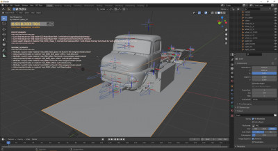

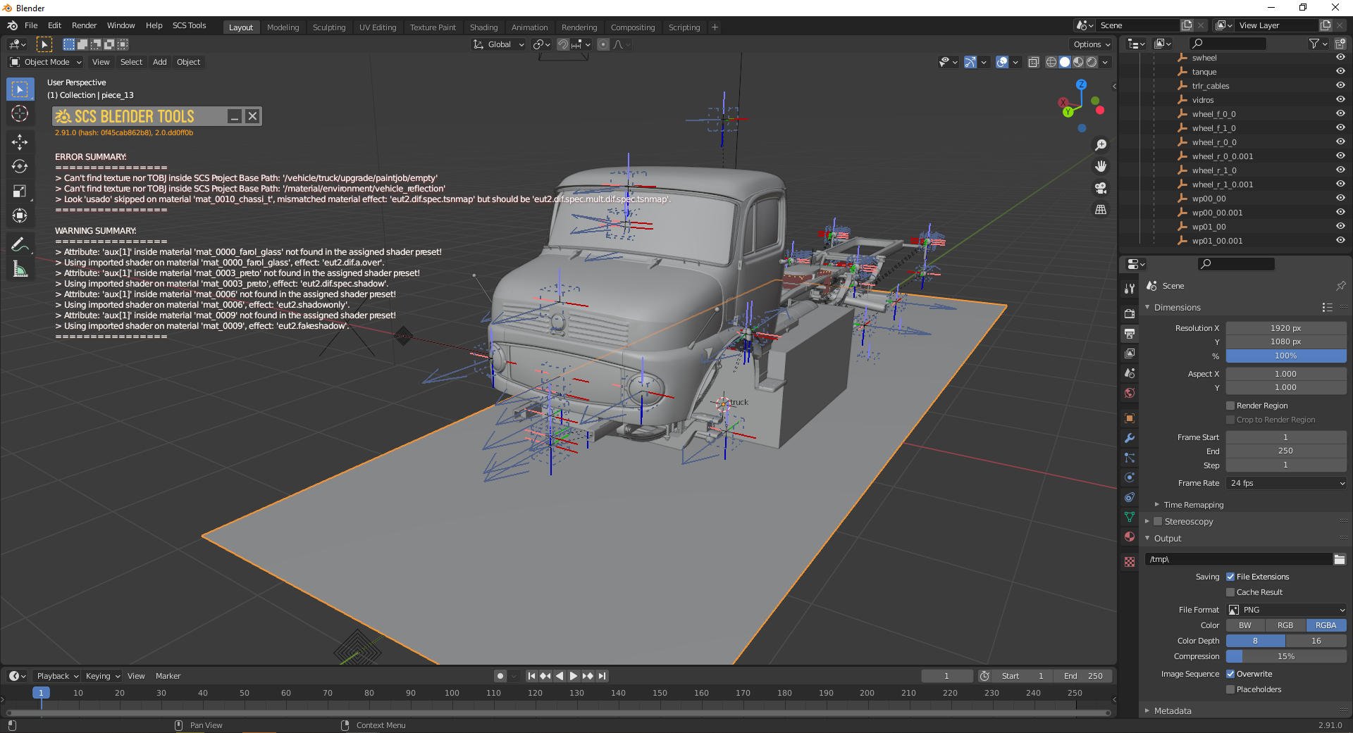

flaming_homer
Beiträge: 554
Registriert: 2018-01-29 20:56:00
Wohnort: Bonn
Re: Wer kann PMD nach OBJ konvertieren?
#25 Beitrag von flaming_homer » 2021-01-06 19:51:58
Hi Pirx,
bei mir funktionierte zwar die Installation der Plugins, es kommt aber ein "permission denied"-Fehler beim Import des Modells. Falls Du das gleiche Problem hast, kann man als "quick & dirty"-Variante Blender als Administrator auszuführen, dann klappts.
Daniel
Mercedes-Benz LA 1113 B

#27 Beitrag von flaming_homer » 2021-01-06 22:47:03
Pirx hat geschrieben:
2021-01-06 20:09:19
Hast Du es auch unter Linux installiert?
Nein, ich habs unter Windows probiert. Kann aber auch mal ne Linux-VM aufsetzen und das dort probieren, bin beruflich in beiden Systemen viel unterwegs.
Theoretisch könnte man im Terminal "sudo ./[Pfad]/blender" eingeben, aber dort ist es noch weniger als unter Win zu empfehlen, weil das fast immer Ärger mit den Permissions gibt.
Daniel
