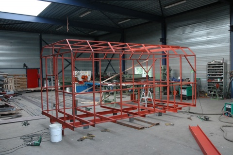

Ich bin dann doch wohl etwas zu stolz euch nicht mal die Stand der Dinge hier in NL zu zeigen. Nach zwei Abenden und einem Samstag haben wir der Struktur unseres Koffers fertiggeschweisst, zwar mit etwas weniger metern Stahl als bei Mathias' Koffer, aber trotzdem schwer genug. Später mehr Bilder :D

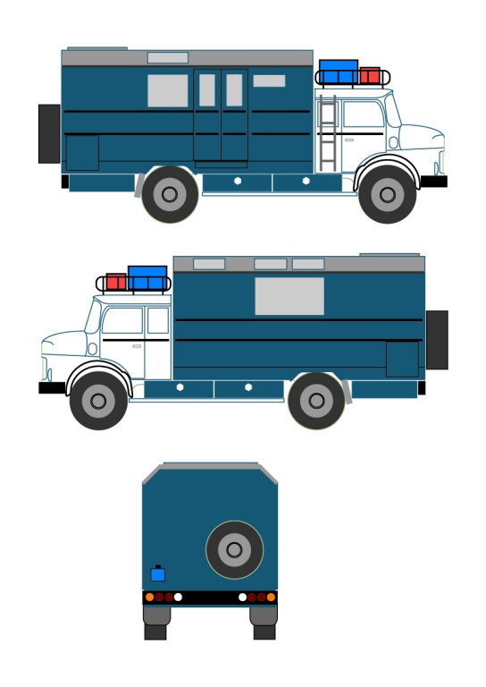

Der plan:
nordlicht
Beiträge: 175
Registriert: 2006-10-05 19:41:51
Wohnort: Westfalen
#2 Beitrag von nordlicht » 2008-06-18 23:00:10
Hallo Hans,
man kann ja schon erkennen was das mal werden soll!
Auf jeden Fall ein sehr schönes Konzept.
Die Form des Aufbaues passt gut zum Kurzhauber.
Macht mal so weiter!
Viel Spass noch.
Gruss,
Burkhard
PS:
Und ein bisschen stolz sein kannst Du bestimmt.
MAN
Beiträge: 619
#3 Beitrag von MAN » 2008-06-19 0:51:47
Hallo Hans,
sehr schöne Koffer form, gefällt mir sehr gut, hast du mal ein paar maße?
Bin schon auf die nächsten Bilder gespannt.
Gruß Stephan

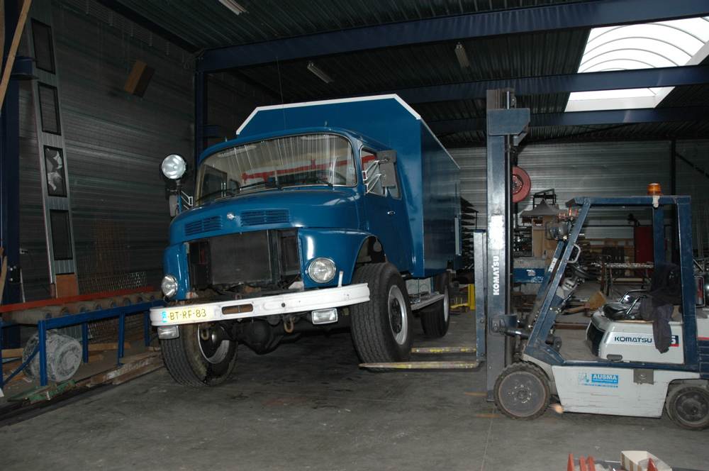

So... der Koffer ist jetzt befestigt. Haben direkt mal ein Verwindungstest gemacht - der Spass musste sein :D

#8 Beitrag von Sharleena » 2008-08-08 19:36:53
hallo hans,
sieht gut aus !
hast du noch photos von der seite & von hinten ?

#9 Beitrag von nordlicht » 2008-08-08 22:58:13
Hallo Hans,
der sieht ja gut aus!
Aber nicht gleich beim Verwindungstest auf die Seite schmeissen!

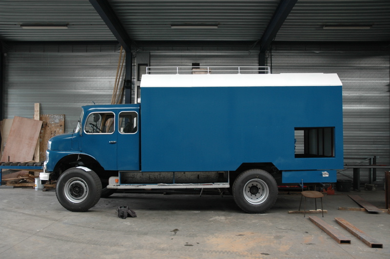

#12 Beitrag von Pjotr » 2008-08-11 9:50:10
Hallo allerseits
Ihr macht mich ja noch stolzer als ich ohnehin schon bin. Bald kann ich mich bestimmt selber nicht mehr leiden... :angel:
@Mathias: wir haben Viereckstahl zum Käfig benutzt: 30x30x2mm. Beplankt mit Zincor (leicht verzinktes Stahlblech) von 1,5 mm. Das Dach ist aus Alu, 4 mm dick, damit man drauf laufen kann. Der Koffer steht auf dem Hilfsrahmen (der also nicht integriert ist wie bei Dir): zweimal 120x60x6 und dann Quer siebenmal 80x40x6. Gewicht jetzt: etwa 1100 kg., werden aber noch mal wiegen.
@alle: das ganze nochmal seitlich...
Jetzt kommt auf das Fahrerhaus noch einen Dachträger drauf. Gestern habe ich die Kotflügel wieder montiert (schwarz), das sieht dann doch schon viel besser aus. Stossstange vorne wir heute schwarz gestrichen.
Im grossen offenen Fach unten kommt einen Kunststoff Dieseltank von etwa 250 liter. Der originaltank unterm Beifahrerstuhl bleibt; umgeschaltet wird per Doppelumschalthahn.

#16 Beitrag von Mathias » 2008-08-11 21:07:57
hmmmm....
du hast also einen sehr, sehr massiven hilfsrahmen gebaut und verschraubst ihn mit vielen laschen(wenn ich das skelettbild richtig deute) steif mit dem hauptrahmen....ok, kann man mit so einem massiven hilfsrahmen machen...ist aber eher bei kippern oder wechselladern üblich....
warum keine klassische 4-punktlagerung "ligth" ?
bitten nicht falsch verstehen, ist nicht als kritik gemeint nur interesse....
zumal bei der grossen kofferlänge....ich nehme an , du wolltest damit den bau einer vollwertigen 3-punktlagerung mit all ihern nachteilen, insbesondere bauhöhe umgehen und hast aus angst um den koffer einen extrem überdimensionierten hilfsrahmen gebaut, richtig?
wie gesagt nicht böse gemeint...
ist sicher stabiel, wenn auch sack-schwer
ich habe hauptsächlich 20x20 proviele verarbeitet, dafür in kleinerem abstand...nimmt sich nicht viel, denke ich....
mfg: mathias

#17 Beitrag von Pjotr » 2009-10-29 11:24:52
Heute endlich mal Zeit gefunden die Webseiten von Pjotr zu komplettieren. Sechs neue Bilder.
Jetzt wissen wir: 1113 fahren macht tatsächlich glücklich! :lol: :lol: :lol:
Ach ja: www.hansfidom.nl/1113
Mirjam & Hans
EDIT/An Mathias: der Hilfsrahmen ist nur über die Hinterachse fest verschraubt. Sonst zweimal links und rechts Federlagerung. Die Laschen sind nur da um die seitliche Bewegung des Koffers zuvorzukommen.

#18 Beitrag von Christian H » 2009-10-29 11:39:42
Wunderbar, gefällt mir weil konsequent.
Wie ist das mit den Kotflügeln und den ehem Trittbrettern
Was ist da wo befestigt in Punkto Verschränkung ?

#19 Beitrag von Pjotr » 2009-10-29 11:55:22
Danke Christian!
Die Kotflügel sind am Aufbau befestigt, sowie auch die Staufächer hinter der HA (links Heizungs/Warmwasseranlage mit sep. Dieseltank, rechts Generatorkasten).
Zwischen Kotflügeln und Trittbretter (die am Hauptrahmen befestigt sind) gibt es etwa 15 mm raum. Das ist OK, weil ja der Koffer sich nur seitlich bewegt.
Diesen Winter werden wir den Hauptrahmen hinten etwa 35 mm heben (neue Klotze, neue Brieden, vielleicht direkt auch mal Stossdämpfer), damit ich etwas mehr Raum zwischen Rad und Radkasten bekomme. Auch wird das Fahrerhaus hinten federgelagert. Jetzt ist es, wie Bachert das ja oft machte, fest verschraubt. Fertig ist er also noch nicht :angel:
