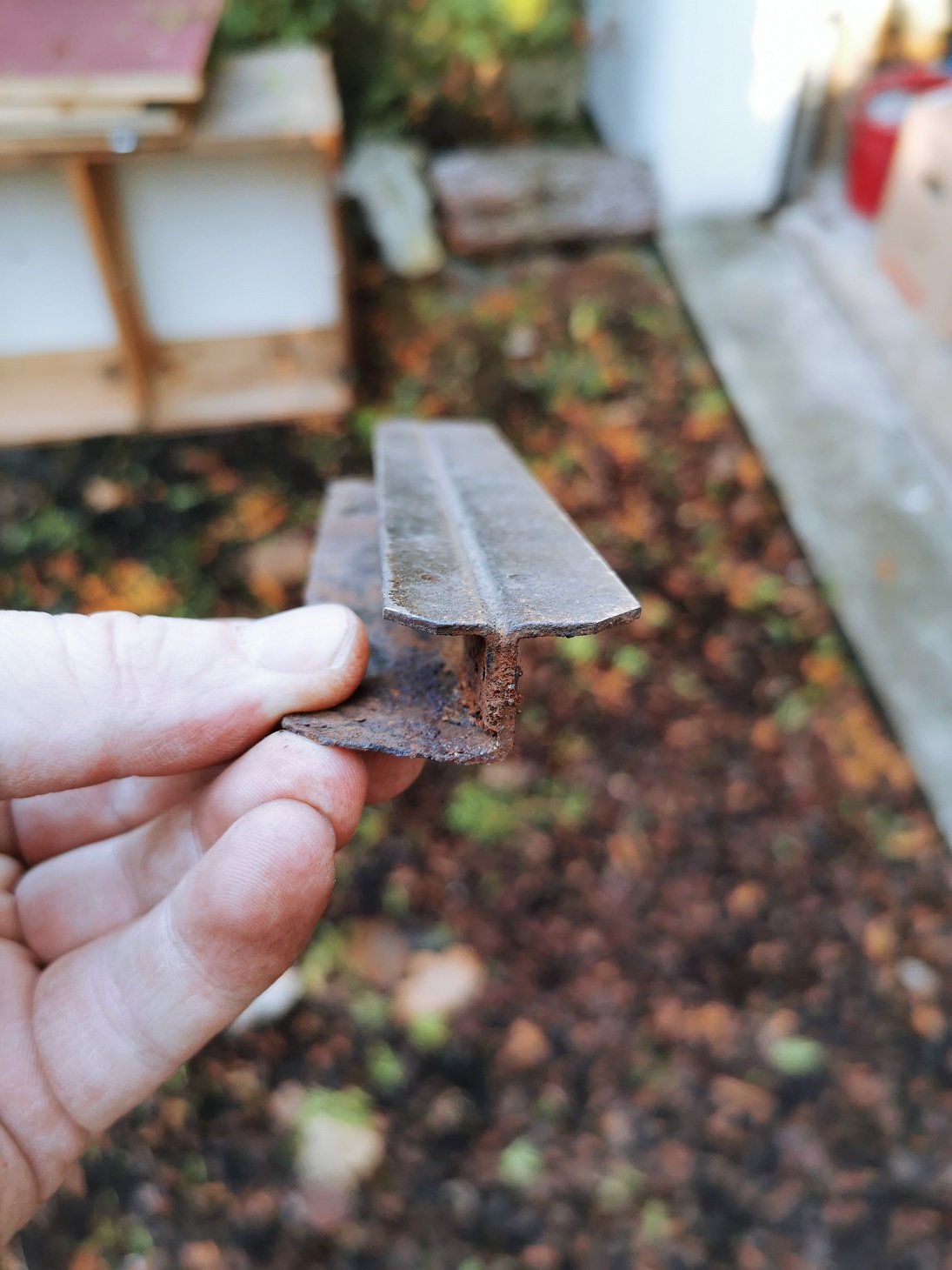

ich entroste und konserviere gerade Einstieg Fahrer- und Beifahrerseite. Bekommt man diese Teile auch in neu?
Danke und Grüße Thomas

ich habe sie nicht gefunden. Habe die Dinger mit schmaler Drahtbürste auf Bohrmaschine blank gemacht, dann Schwarz mit Dose lackiert und nachträglich diverse Male mit 2K Klarlack gemacht.

Bei der abgebildeten wäre das wohl so gerade noch möglich, die andere ist leider nicht mehr zu gebrauchen.
Ich werde mal weiter suchen :)
Gruß Thomas

Ach soweit ist es schon. Die Teile bestehen nur aus zwei Profilen, die durch Schweißpunkte verbunden wurden.
Wenn du Schweißen kannst oder einen Metallbau in der Nähe, kann man die auch selber bauen.

Ich würde hier kein Alu verbauen. Das Teil ist ja im direkten Kontakt mit Stahlblech und wird aufgrund der Verwendung feucht und bewegt.
Das ist doch das Rezept für nochmehr Rost...
Such die was aus Stahl..... Evtl reicht ja auch ein Z-Profil..

Wir standen vor dem gleichen Problem. Haben sie sandstrahlen lassen (war wohl ne Sch*** Arbeit, da in irgendeinerweise pulverbeschichtet) und dann wurden sie vernickelt.
Jetzt noch schön in schwarz lackieren.

Wenn es diese Leisten nicht mehr gibt, könnte man sie ja auch aus VA nachbauen!? Dürfte nicht so viel kosten!

auch dann rostet es wieder!! ich wiederhole: Das teil ist auf die Karosserie geschraubt!!!

Hier ist Fehlanzeige. Die konnte wohl schon jemand anderes gebrauchen . Nachbauen und als Meterware verzinken sollte ja nicht das Thema sein und ist allemal besser als sich dort mit VA die Karten zu legen.

Das ist doch nur n Z und n 90° Winkel, einmal auf ner automatischen Schere geschnitten, 3x Kanten und mit der Schweißpunktzange zusammen schweißen, fertig.
