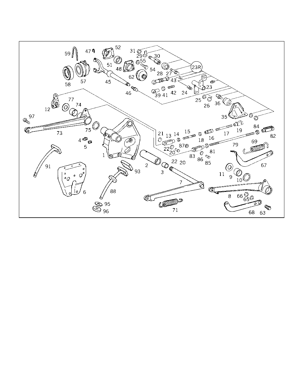

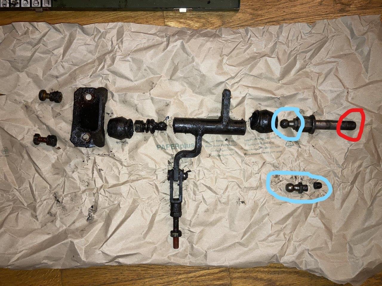

hier kommt die Auflösung des Problems. der Kugelkopf (im Bild blau markiert, in der Explosionszeichnung Teil 27) war gebrochen. Genau das war auch der Grund für die "eirige" Bewegung des Auslösemechanismus im Video - jetzt läuft das ganze wieder rund, die Kupplung lässt sich wieder treten und kommt wieder nach oben. Zum Defekt beigetragen haben könnte die Tatsache, dass die Mutter (M16x1,5) und das Sicherungsblech (im Bild rot markiert, in der Explosionszeichnung Teile 29 & 31) bei mir nicht vorhanden waren.
Der gebrochene Kugelkopf ist übrigens der Gleiche, wie der, der an Position 24 der Explosionszeichnung zum Einsatz kommt und hat die Teilenummer A 352 991 04 15 bzw. A 302 991 00 15. Dieses Teil als Ersatzteil mitzuführen, ist also durchaus eine gute Idee.
