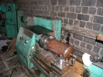

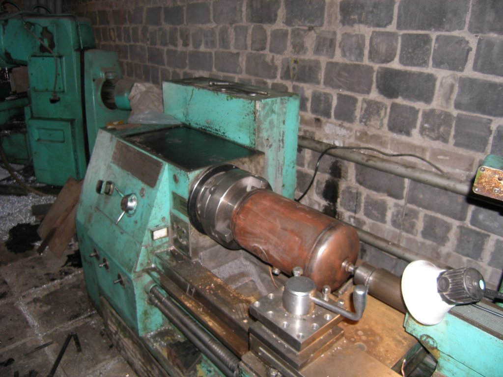

- Beiträge: 461
Re: Dieselpest beseitigen
Ich weiß nicht, wessen Foto es ist, aber ich mag es wirklich.
erbärmlicher Versuch zu wiederholen
Ich habe keinen orangefarbenen Betonmischer, ich musste eine Drehmaschine anpassen Nun die Krone, jedes Waschmittel mit Chlor.
abspülen, trocknen und noch einige Jahre vergessen.
Zuletzt geändert von Wilmaaa am 2020-11-12 8:47:10, insgesamt 1-mal geändert.
Grund: editiert. Bitte nur eigene Fotos hochladen.
