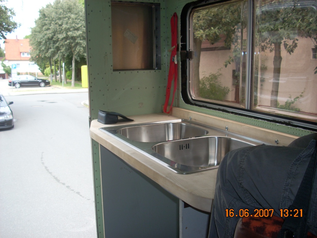

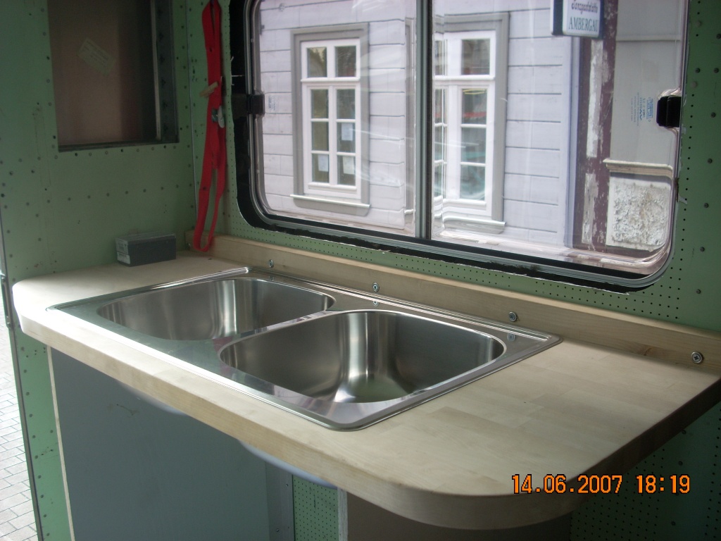

Daher muß der Shelter bald fertig sein. Ein Fenster ist schon drinnen. Schön mit Alunieten eingenietet und Karosserie Kleb-und Dichtmumpe eingedichtet.
Von aussen also alles juti:
Nun suche ich nach Lösungsvorschlägen für den Bau eines Innenrahmens mit einfachen Möglichkeiten.
So sieht das bisher aus :
Fertige Innenrahmen waren halt nich mit bei den Fenstern.
Wie würdet Ihr das machen ?

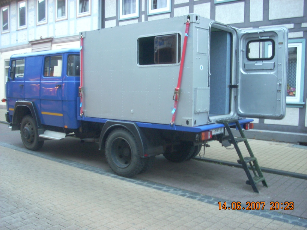

Aussenmasse : L 2,9m B 2,05 m H 1,88m
Drinnen weniger.
Hinten soll dann Schlaf- Waschplatz und Klo in einem extra Raum sein.
Sabine und der Junge können hinten stehen. Ich( 1,85m )nicht, ist mir aber Wumpe.
In der Magirus 3er Hütte wird dann hinten gekocht und gegessen.
Bis die Tage Oli

Den Shelter haben wir bei DieterKu mit einem kleinen Bagger der Hinten auf einem Unimog 406 montiert war spielend bewegt.
900 - 1000 Kg ausgebaut kommt ganz gut hin.

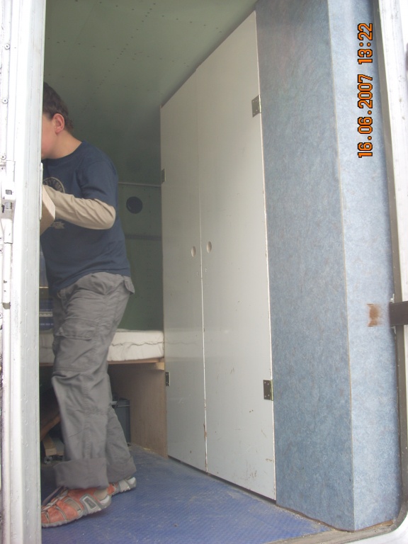

Eigentlich wollte ich ja alles anders bauen als Dieter das hatte als er mir den Shelter verkauft hat. Aber eigentlich ist das schon ganz gut aufgeteilt . Anhand der Personen im Shelter seht Ihr wieviel Platz dort zum Schlafen und Waschen ist. Gegessen und gekocht wird wie gesagt vorn in der Dreierkabine.

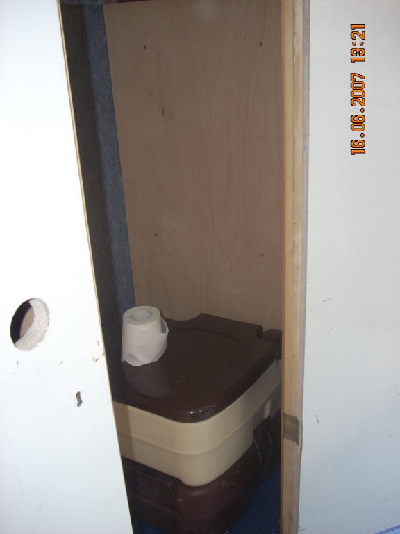

In der Kleinen Kloecke ( 1. Blid rechte Tür ist Klo ! Linke Tür ist ein 60 cm tiefer Schrank mit ca 40 cm breiten Einlegeböden )die Ihr da seht kann sogar ich problemlos ein Fax schicken. Die Kloecke würde ich gern noch mal zur Nasszelle zum Duschen umbauen.
Wenn Ihr in den Schlafbereich seht , denkt daran das ich ca 125 Kg wiege und 1,85 m groß bin ! Zum Pennen ist wirklich gut Platz. Der Kleine schläft über unseren Füßen quer .
Das Bett könnte man auch zur Sitzecke umbauen. aber das brauchen wir ja dank des großen Fahrehauses nicht.

Auf Rocks Hinweis hin hab ich was bei Reimo gefunden . Scheint genau für meine Fenster zu passen ist aus Kunststoff und kost 15 € pro Fenster. Die nehm ich ! :dry:
Die Fenster im Shelter sind was Kondenswasser angeht nur suboptimal.
Aber viel Sorgen mache ich mir nicht ,da die Dornier Shelter genial hinterlüftet sind. Ich denke , das trocknet einfach bevor es schimmelt.
