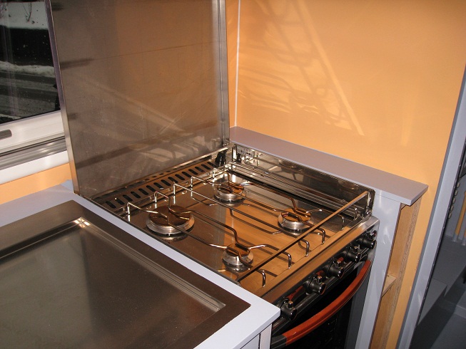

ENO 2-4 flammig mit und ohne Backofen haben wir schon mehrmals eingebaut und wurden ohne Probleme jeweils abgenommen.

Unserer ist ein ENO Chef, grad eben wird ein dreiflammiger ENO verbaut und der nächste wird wieder so einer mit vieren...Das kocht und brät wie daheim, z.B. Brot wird super....Wenns nix wär würd ichs sagen -siehe Webseite unter K ---mann
