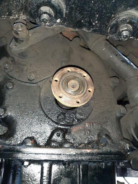

Hallo Allradfreunde,
ich bin neu im Forum und besitze seit kurzem eine Hanomag AL 28.
Leider hat sich der als Ölschleuder entpuppt :angry:.
Bei längerer Fahrt wird Motorenöl hauptsächlich auf der Beifahrerseite bis auf den Kotflügel verteilt.
Wo das Öl herkommt kann ich nicht erkennen, da alles schwarz ist und das Öl an mehreren Stellen abtropft.
Ich vermute aber, dass der Simmerring von der Kurbelwelle, direkt hinter der unteren Keilriemenscheibe, undicht ist.
Kann das jemand bestätigen, hatte das auch schon mal jemand von Euch?
Danke für jede Info

Da stimme ich dem Tom gerne zu. Wenn da irgendwas an Dieselleitung oder ESP oder Düsenstöcke undicht ist, ergibt das eine riesen Sauerei.
Was du aber auch prüfen kannst, sind die beiden Deckel und deren Dichtung auf der rechten Seite vom Motor hinter der ESP.
Mach doch bitte noch ein paar mehr Bilder vom Motor. Auch von oben und von der von dir vermuteten Stelle.
Konntest du bereits ermitteln wie viel Öl er verbraucht?
Wenn möglich reinige den Motorraum und Motor und schau dir das dann nochmal nach einer Probefahrt an.

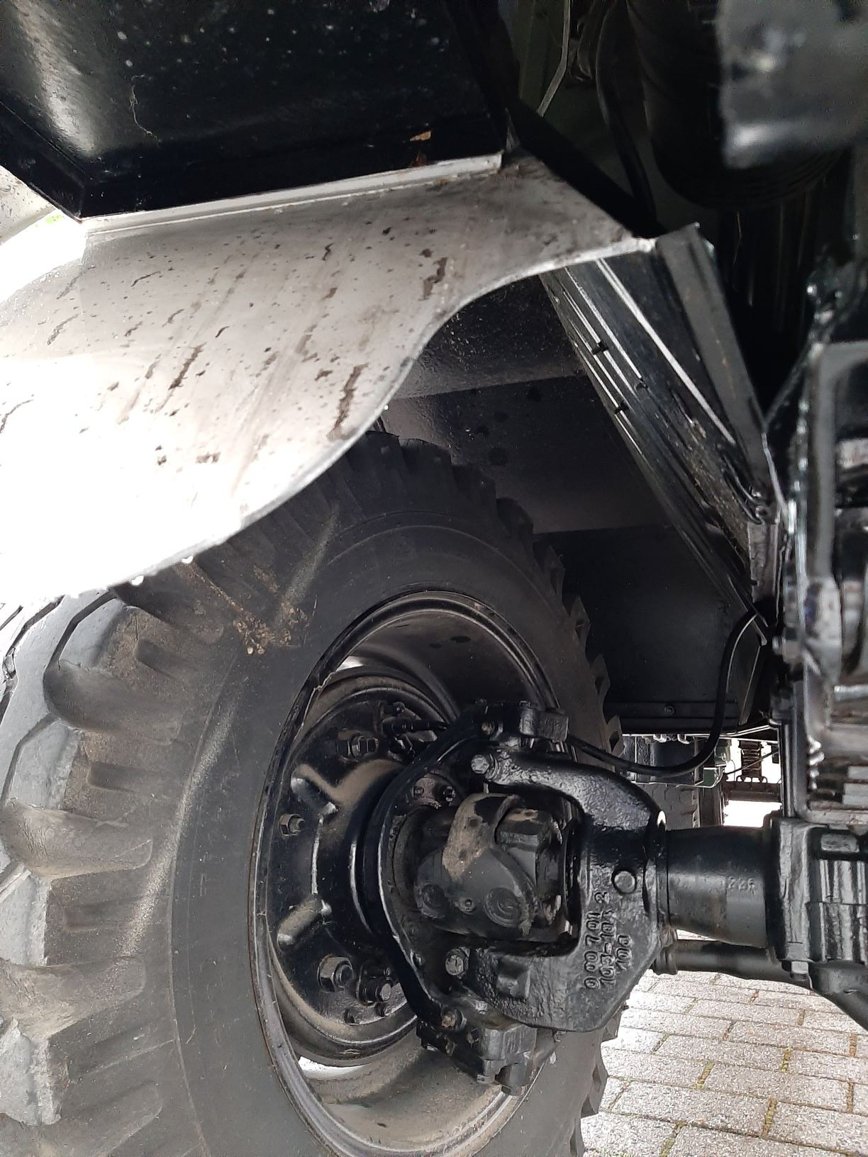

Sieht das auf dem ersten Bild nur so aus oder hat deine Felge einen Treffer?

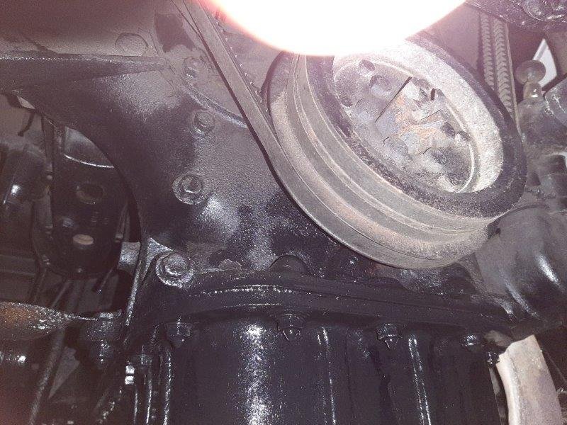

Der obere Teil des Motors, also Ventildeckel, Bereich Einspritzdüsen, Glühkerzen und auch sämtliche Keilriemenscheiben sind trocken.
Scheint also kein Wellendichtring an der Vorderseite des Motors zu sein.
Auch der `hintere´Bereich des Motorblocks Richtung Kupplung und Getriebe ist nicht verölt.
Richtig ölig ist es ab dem Unterteil des Luftverdichters, hinter der LiMa und der ESP. Leider ist der Bereich ziemlich verbaut, sodass ich noch nicht erkannt habe wo die Ölquelle ist.
Dieselgeruch habe ich keinen.
Hat jemand eine Idee?
Danke, Gruß Joachim

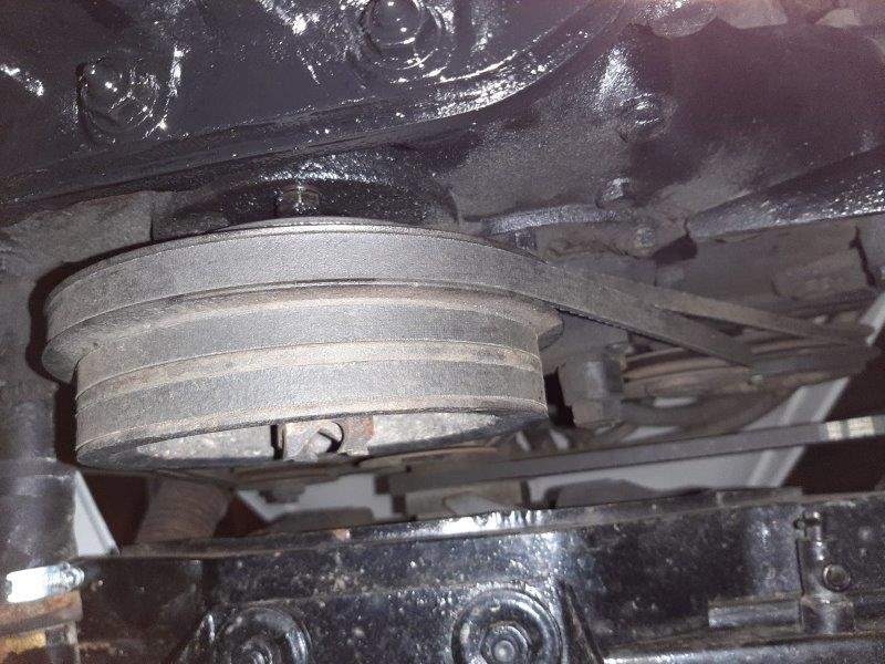

#13 Beitrag von Hanna 20 » 2020-06-14 13:42:38
Hallo Allradgemeinde,
Schrauben von den Seitendeckeln habe ich nachgezogen, leider ohne Erfolg.
Sieht so aus als ob meine erste Vermutung, der Wellendichtring von der Kurbelwelle, der Übeltäter ist.
Das Öl läuft dann auf die Schrauben der Ölwanne und wird dann, so meine Vermutung, durch die Turbulenzen im Motorraum auf der Beifahrerseite verteilt.
Ist aber leider nicht so eindeutig zu erkennen.
Hat schon mal jemand die Dichtung getauscht?
Habe im Forum leider nichts zum Thema `+Hanomag+Wellendichtring+Kurbelwelle´gefunden. Stimmt da die Eingabe in der Suchmaske nicht?

#22 Beitrag von Hanna 20 » 2020-06-22 10:49:46
Hallo Leute,
war doch der Wellendichtring der Kurbelwelle vorne.
Bestellter Simmering hat gepasst - Danke Denis
Für die Montage hab ich nen halben Tag gebraucht. Lag aber auch an meinem Werkzeugsortiment...
Dank Euch für die Tips
