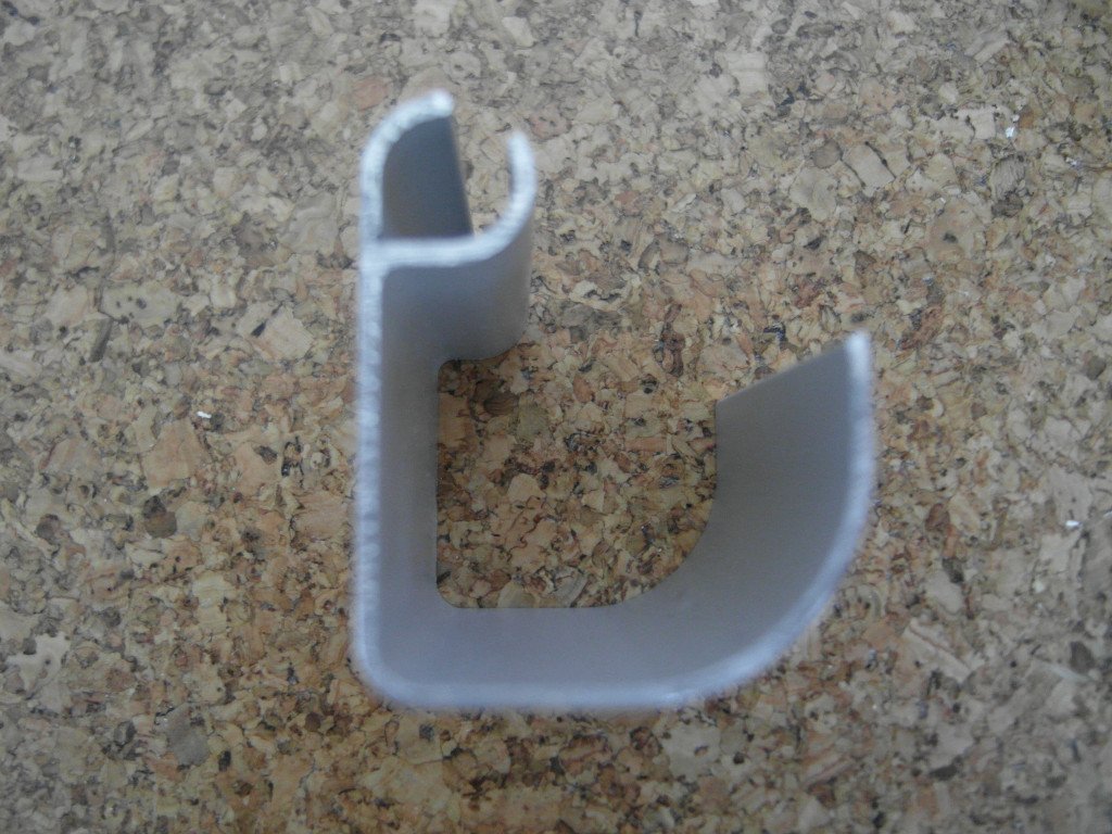

Wombi und Axel meint ihr so eine Schiene wie auf dem Bild?
Gruß Henry
Zuletzt geändert von Wilmaaa am 2020-05-29 21:12:19, insgesamt 1-mal geändert.
Grund: Bild gelöscht. Screenshots sind keine eigenen Bilder im Sinne der Forenregeln.
Beste Grüße Henry
Wombi
Beiträge: 9263
Re: Kederschiene für Sonnensegel
#6 Beitrag von Wombi » 2020-05-29 20:06:32
Genau so eine.
Und auf richtiges vorgehen beim verkleben, je nach Kleber achten ... sonst hälts ned. ;)
Ach ja, noch was .... gibt unterschiedliche Keder und auch Schienenmaße ... gaube 9 und 13mm ... sollten natürlich zusammenpassen.
Wegen Last wäre 13mm zu empfehlen.

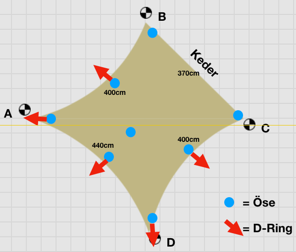

So was?
Als Material habe ich Airtext Top genommen.

dazu ne Frage:
Warum ist das Tarp innen schmäler als an den Ecken?

franz_appa hat geschrieben:
2020-06-28 10:42:24
Womox hat geschrieben:
2020-05-31 13:55:44
Axel
dazu ne Frage:
Bekommt man das besser "gerade" gespannt??
Ja das war der Plan ... bisher hatte ich es nur 2-3 mal im Einsatz und übe noch. Die Form und die Ösen bzw. Abspannpunkte sollten eine hohe Flexibilität ermöglichen und eine Nutzung mit 0-3 Tarpstangen ermöglichen.
