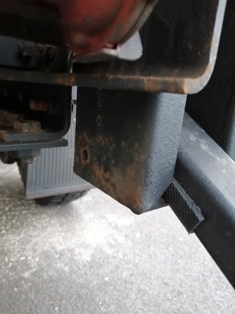

hier mal ein Beispielbild. Habe ja wie gesagt auch Owatrol und Brantho 3in1 verwendet, Ergebnis nach einem Jahr hier sichtbar. Hätte ich mir auch sparen können.
Magirus Deutz 170D11 BJ. 84 ex. THW
Instagram: magirus_conversion

Hallo Thomas,
Du hast meinen Vorschlag gelesen???
Aber ich wäre auch sauer, wenn es so nach einem Jahr aussieht. :(
Gruß Uwe

Habe im April ´20 den kompletten Rahmen entrostet (Drahtbürste und Schleifpapier, keine Flex oder Schruppgeschichten)
Hier liegt (in meinen Augen) der Fehler. Ggfs. war's optisch sauber, aber niemals "chemisch".

ja, das ist möglich,
hab nach den Datenblatt Vorgaben gearbeitet, da ist die Rede von gut handentrostet. nicht chemisch rein.

Mir ist das zu kompliziert - metallisch blank (also nicht verdichteten Rost mit Flex und Zopfbürste sondern wirklich metallisch blank) und dann Nitrofest drauf (trocknet sehr schnell - auch wenn’s kühl ist). Danach war Ruhe. In steinschlaggefährdeten Bereichen noch Steinschlagschutz (kein Bitumen)

danach Owatrol nass in nass und mit Brantho 3 in 1 mehrere Schichten lackiert.
Hallo Thomas,
hast du das überschüssige Owatrol abgewischt?
War es vollständig ausgehärtet bevor du 3in1 aufgetragen hast?
Hast du 3in1 gerollt oder gespritzt?

was heißt abgewischt, bin zwar mit einem Lappen überall mal drüber (ohne irgendwelche Mittel), da war es aber schon ausgehärtet, der Lack kam etwa 2 Tage später drüber.

CSD, Schleifpapier, Strahlen,... je nach Stelle und wie es darunter aussah. Vielleicht ist aber auch mein Anspruch zu niedrig - ich erwarte nicht, dass das ewig hält. Nach einem Jahr wäre natürlich extrem sch.... aber so nach 5/6 Jahren mal nacharbeiten ist für mich ok. Ich fahre aber auch in allen Jahreszeiten - wenn ich nicht im Winter (Streusalz) fahre oder seltener am Meer war merkt man das 1:1 bei der Korrosion.

Muss das nicht 14 Tage trocknen?

Als vorerst roststoppend Roststellen anschleifen / Drahtbbürste und Nitrofest drüber lackieren? Bis dann irgendwann mal ein gutes Konzept kommt.
würde ich so nicht machen, außer Du bekommst es beim schleifen wirklich blank, dann könntest Du Nitrofest draufmachen.
Wenn nicht blank, gammelt es drunter wieder weiter.
Ich würde losen Rost entfernen und zumindest einmal Brunox drauf machen.
Soweit ich mich erinnern kann, hast Du maximal 6 Monate Zeit für weiteren Aufbau.
Bis dahin ist es auch warm und Du kannst es weitermachen/fertigmachen.
Gruß Uwe

ne, angeblich 24h bei 20°C. Danach entsprechenden Primer, das könnte ein Fehler gewesen sein, da danach Brantho 3in1 anstatt nitrofest drauf habe, allerdings hält 3in1 bisher sehr gut und stabil auf dem Owatrol, bis auf die Roststellen. Aber die hätten ja eigentlich durch das Owatrol gebunden werden müssen.

ja, wäre wohl sinnvoller nach dem Schleifen irgendwas roststoppendes oder umwandelndes drüber zu machen, da warte ich mal noch was das Korrosionsschutzdepot mir empfiehlt, es eilt ja momentan auch nicht, allerdings möchte ich auch eine sinnvolle und langlebige Lösung finden, habe wie Marcel schon geschrieben hat, kein Problem damit alle 5 Jahre mal nachzuarbeiten, aber nicht jährlich.

Überschüssiges Owatrol soll eine Stunde nach Verarbeitung abgewischt werden. Das trifft v. a. auf blanke Metallteile ohne Rost zu, die das Öl nicht "aufsaugen" können.
Zwei Tage Trocknungszeit sollen laut Hersteller zwar ausreichen, aber bei hat es immer länger gedauert.
Nochmal die Frage: Hast du 3in1 mit der Pistole gespritzt?

oh, sorry, habs überlesen, Brantho habe ich gespritzt.
Das Korrosionsschutzdepot empfiehlt mir jetzt, anschleifen, Oxyblock N auftragen und nach Trocknungszeit mit nitrofest oder 3 in 1 überlackieren.
Jemand schon Erfahrungen mit Oxyblock gemacht? Sollte grob ähnlich zu Brunox Epoxy sein.

ein Vergleich mit Brunox Epoxy ist nicht möglich, da ein Datenblatt nicht verfügbar ist. (ich habe zumindest keins gefunden)
Gefundener Unterschied: Brunox Epoxy mit Säure, Oxyblock ohne Säure.
Also zwei völlig verschiedene Mittel.

meggmann
Beiträge: 8627
Wohnort: Hückeswagen
Re: Rahmen, Rost und Brantho-Korrux 3in1
#54 Beitrag von meggmann » 2021-02-23 15:44:25
Nitrofest ist nicht nur Grundierung - kann man auch als Decklack nehmen. Das schöne ist, dass man es Stück für Stück nutzen kann und auch immer wieder mit sich selbst überlackieren kann.
Gerade beim Strahlen ist es eigentlich viel besser nur die Stellen zu bearbeiten die man UMGEHEND wieder versiegelt. Ein Rahmen der heute gestrahlt wird und erst morgen lackiert, ist aus meiner Sicht Murks.
Gestrahlte Flächen sind wie Hackfleisch - extrem leicht und schnell verderblich.
treuss
Beiträge: 217
Registriert: 2017-08-16 9:01:40
Wohnort: Waldbüttelbrunn
#55 Beitrag von treuss » 2021-02-23 15:51:01
Ich mag Hackfleisch.... :)
und ein klarer Vorteil ist ja auch, man hat nach dem Strahlen keine "Trocknungszeit" sondern kann eben sofort drüber lackieren.
Genau wie du´s sagst, man kann immer wieder Stellen erneuern die vielleicht "neu" dazu kommen ohne, dass es Lackprobleme gibt.
Und als Decklack im Fahrzeuggrahmen ist das auch lange gut.
Übersehe ich grad einen wichtigen Fakt der mir in einem Jahr wieder neue Probleme macht?
visual
Beiträge: 1631
#56 Beitrag von visual » 2021-02-23 15:55:51
meggmann hat geschrieben:
2021-02-23 15:14:20
Ist Owatrol nicht eh eine Leinölfirnis? Riecht zumindest so.
Jap nur mit additiven das es unter anderem schneller trocknet
Konstrukteur
Beiträge: 2222
Wohnort: Ottweiler/Saarland
#57 Beitrag von Konstrukteur » 2021-02-23 15:58:20
treuss hat geschrieben:
2021-02-23 15:51:01
wenn Du nach dem Strahlen direkt Nitrofest draufmachst, ist alles okay, da dürfte nichts mehr rosten.
(vorausgesetzt Du hast ordentlich gestrahlt :D )
Gruß Uwe
tonnar
Beiträge: 2534
Wohnort: Südbrandenburg
#58 Beitrag von tonnar » 2021-02-23 16:03:44
2021-02-23 13:09:44
Das hatte ich vermutet, denn ich habe die Erfahrung gemacht, dass beim Spritzen von 3in1 oftmals nicht die notwendige Schichtdicke erreicht wird und dann der Rost wieder durchschlägt.
treuss
Beiträge: 217
#59 Beitrag von treuss » 2021-02-23 16:11:40
naja, in der Theorie sollte ja das Owatrol Öl dem Rost schon die Grundlage zum weiterrosten genommen haben und somit der 3in1 Lack nur die Optik aufbessern.
Schichtdicke kann ich leider grad nicht beurteilen, aber müssten min. 3-4 Schichten drüberlackiert worden sein.
Was gibt es denn zu Nitrofest noch für gute Alternativen?
Mipa Grundierung? 1K / 2K
oben wurde Zink Epoxy Grund erwähnt, ggf. Vorteile?
Thomas
commander216
Beiträge: 271
Registriert: 2020-08-03 19:15:32
#60 Beitrag von commander216 » 2021-02-23 19:24:42
Nosilentrunning hat geschrieben:
2021-02-23 12:03:42
2021-02-22 22:26:56
Flex&Drahtbürste und anschließend 1K Zinkgrund + 2K Lack funktioniert. Da kann ich auch 20 Jahre Erfahrung zurückblicken. Metall muss blank sein, Rost-/Gammelplatten müssen ab.Aber nicht "chemisch" rein. Klar, gesandstrahlt ist super, aber kein muss.
1K Grundierung kommt von Osnatol.
tonnar hat geschrieben:
2021-02-23 16:03:44
2021-02-23 13:09:44
Deshalb mehrere Schichten. Bei 3in1 nervt mich die langsame Trocknung. Das ist beim Handling von Kleinteilen blöd. 3in1 ist gut wenns schnell irgendwo Farbe drauf muss. Dauerhaftes mache ich lieber mit 2K PUR von Brillux.
