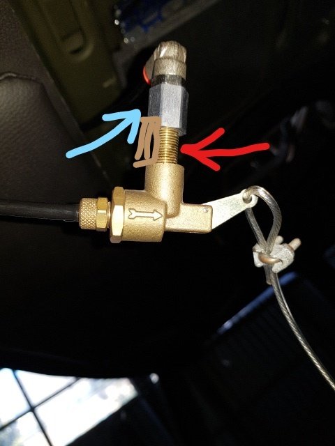

Ich habe mir eine Dachkonsole gebaut und möchte da jetzt den Anschluss für mein Lufthorn auf dem Dach anschließen...leider ist das Brett (braun) der Dachkonsole ein bisschen "dicker" als das Gewinde lang ist (rot), bzw länger als die Überwurfmutter wenn ich die bis auf Anschlag drehen muss.
Frage: muss die Überwurfmutter (blau) bis Anschlag auf das Gewinde geschraubt werden um dicht zu sein oder reicht das auch wenn ich das Gewinde mit Teflonband umwickle und die Überwurfmutter so weit es geht aufschraube...

Wie viele Gewindegänge greifen denn noch in der Mutter? Gefühlt sollten es schon 5 Gewindegänge oder mehr sein damits funktioniert. Und vergiss Teflonband. Für Druckluft nehme ich nur noch flüssige Gewindedichtung, z.B. Loxeal 53-14. Erscheint zwar erst mal teuer, ist aber auf Anhieb dicht und bleibt dicht. Mit Teflonband bin ich nie richtig glücklich geworden.

Mach' halt eine große Senkung in die Oberseite vom Brett, bis das Gewinde paßt.

Da gehört eigentlich ein Schneidring rein. Über Gewindegänge abdichten ist nicht gut.

Da fehlen maximal drei,vier Gewindegänge...ich weiß halt nicht genau ob die Dichtigkeit über das Gewinde kommt oder oben über den Anschlag der Überwurfmutter...
Könnte ich machen, aber dafür müsste ich die komplette Dachkonsole wieder abbauen...das wollte ich eigentlich vermeiden

Für die Befestigung von so einem Durchgangsanschluss, wird normalerweise nur mit Beilagscheibe und (schmaler) Mutter gegen das Gehäuse geklemmt. Der Schlauch selber wird dann, wie Walter schon empfohlen hat, mit einer Schneidringverschraubung angeschlossen (falls an dem Durchgangsanschluss des Ventils ein Innenkonus ist) - für diese beide Teile brauchst Du weniger Gewinde als für Deine lange Überwurfverschraubung. Die Stützhülse für Plaste-Leitungen nicht vergessen, sonst hält der Schlauch nicht lange drauf.
Die von Dir verwendeten Teile sehen ein wenig zusammengewürfelt aus. Für Dich am einfachsten wäre es wahrscheinlich die lange Überwurfverschraubung (weiss verzinkt weibl.-weibl.) sowie den Adapter danach rauszuschmeißen. Das Ventil mit Beilagscheibe und Mutter klemmen und dann den Winkel direkt mit Teflon (oder Dichtkleber) aufschrauben. Sauberer wäre die Verschraubungsversion, aber da musst Du halt erstmal neue Teile kaufen...

Danke Till für die ausführliche Ausführung...du hast wahrscheinlich Recht, das müsste wahrscheinlich anders...aber, das war vorher genau so drin und hat funktioniert. Was sich ändert ist die "Brettstärke", alles andere ist wie gehabt...

nur mal so am Rande, ein Gewindeverschraubung sollte mindestens 0,8 x d (Nenndurchmesser) im Gegenstück sitzen.
Auf der sicheren Seite bist Du, wenn Du mit mindestens 1 x d arbeitest.
Perfekt ist es mit 2 x d!
Mehr bringt Dir wiederum nichts, da das Gewinde dann trotzdem nicht mehr Halt bietet.
das ist genau das Problem, das ich mit Deinem Bild habe. Ich kann da nämlich nicht erkennen, um was für Verschraubungen es sich überhaupt handelt. Für eine Überwurfmutter sieht mir das silberne Ding nämlich sehr lang aus...
Ansonsten wage ich zu behaupten, daß an dieser Stelle auch 3 Gewindegänge im Eingriff in Verbindung mit Flüssigdichtung problemlos ausreichen sollten, schließlich geht es hier um eine Luftleitung zu einem Horn, nicht um eine Konstruktion, um die Titanic zu heben.

...und wie man schön auf dem Foto erkennen kann, geht es um die Ausgangsseite der Hupe - wenns da rauspfeift hupt die Hupe schlechtenfalls nicht so toll :positiv:
