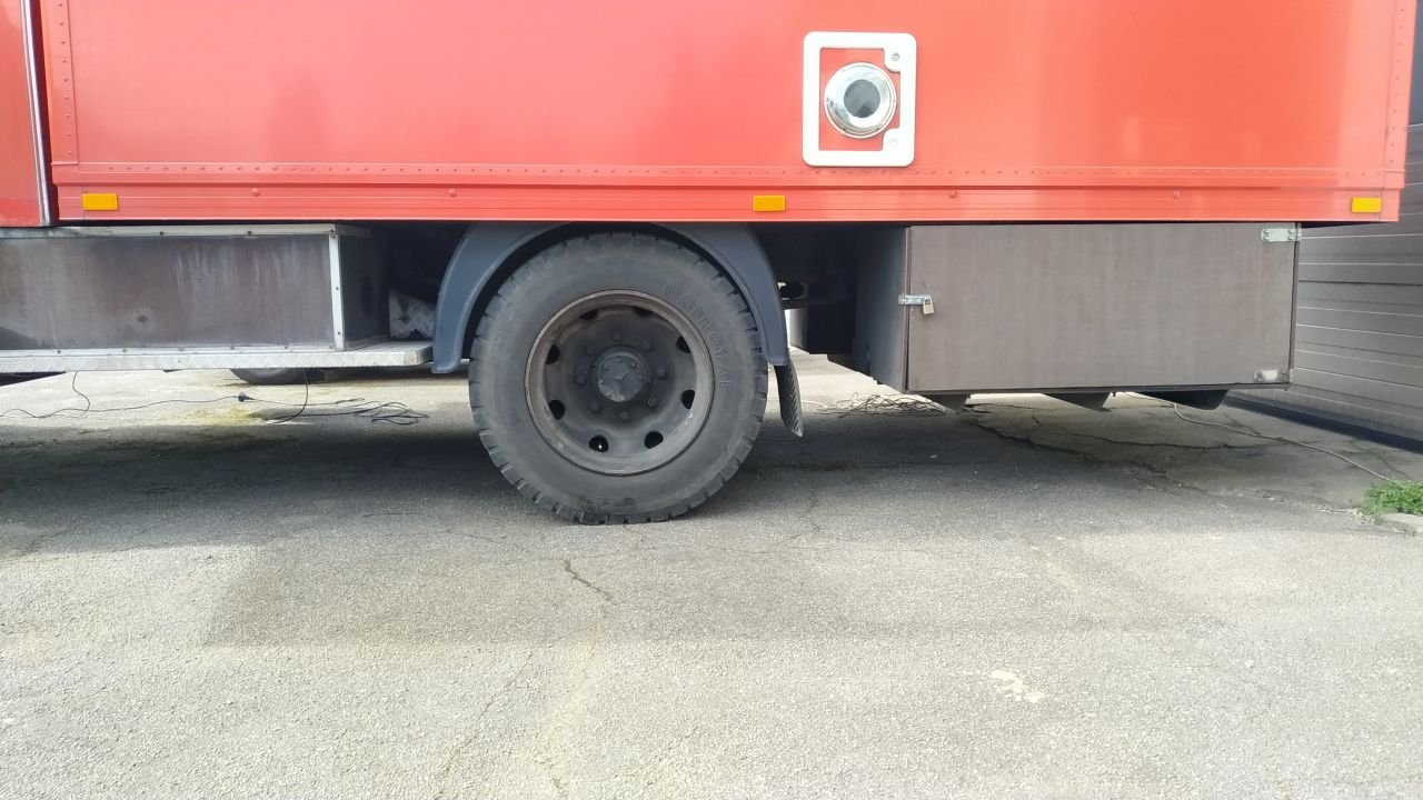

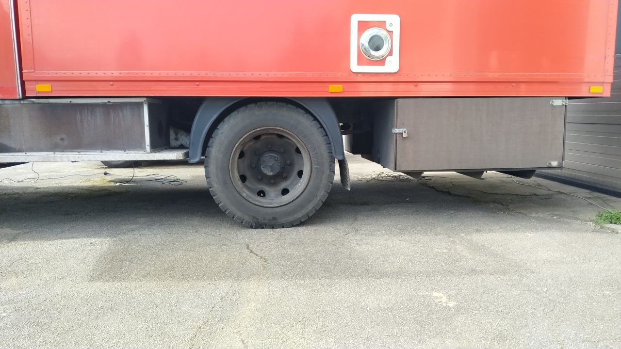

wie in viewtopic.php?f=16&t=91182 schon erwähnt, muss was mit meinen Blattferdern an der HA passieren.
Die Kiste hängt hinten massiv und die Federn sind platt, die Schwerlastlagen liegen schon auf.
Fazit war hier, dass die HA mit 3720kg NICHT überlastet ist sondern die Federn völlig fertig sind. Rechts: Links: Es sind 60mm Klötze unter den Feder verbaut. Ist das so Original oder hat die der Vorbesitzer da unter gepackt? Rechts hängt das Fahrzeug 5cm tiefer als Links, dass ist aber vermutlich auf die bisherige Gewichtsverteilung und den damit stärker geschwächten Federn an der rechten Seite zurück zu führen. Soll aber natürlich ausgeglichen werden.
Jetzt stellt sich mir die Frage welche Maße/Werte der Federschmied braucht, um diese wieder aufarbeiten zu können.
Er muss ja irgendwie wissen, welche Sprengung die Federn wieder bekommen sollen oder wie muss ich mir das vorstellen?
Ich dachte mir das eigentlich so, dass der Rahmen des LKW quasi wieder in Waage kommen sollte, also das er hinten nicht mehr hängt.
Messe ich dazu die Höhenunterschiede zwischen Boden und Rahmen jeweils vorne und hinten oder wie läuft das?
Momentan steht das Fahrzeug auf großen Zwillingen (9R22.5), die sollen aber bei Gelegenheit größerer Einzelbereifung weichen.
Im Raum stehen 385/65R22.5 hierzu wird der Koffer Radhäuser bekommen müssen.
Muss ich beim aufarbeiten der Federn bezüglich Einzelbereifung irgendetwas beachten?

Hallo Peter!

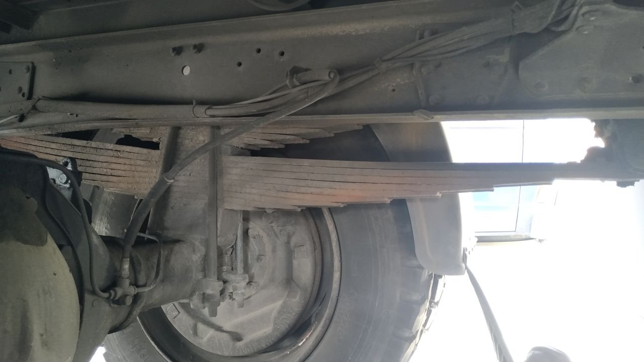

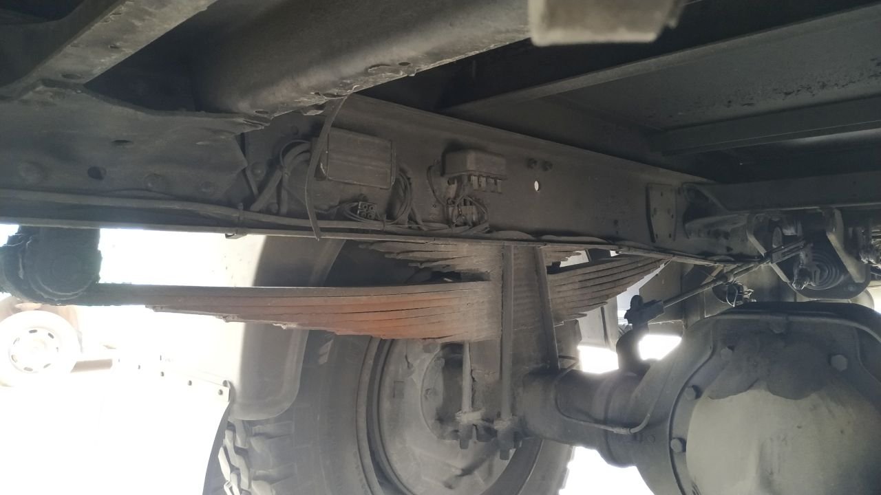

Da Du die Federn von innen nach außen photographiert hast, kann ich leider nicht erkennen, ob und wie stark das Zusatzfederpaket aufliegt. Könntest Du davon noch weitere Bilder machen (von außen auf den Rahmen gesehen) und hochladen?
Hast Du eine Datenkarte? Und hast Du irgendwo schon mal die vollständige Fahrgestellnummer erwähnt? Dann könnte man mal nachschauen, welche Federn jetzt verbaut sind und welche Werte die haben sollten.
Die 60-mm-Klötze sind original.
In der Regel sind LKW-Federn so ausgelegt, daß der vollbeladene LKW waagrecht steht. Das bedeutet, ein leerer oder fast leerer LKW steht hinten höher. Dürfte bei Eurem 11-Tonner mit aktuell ca. 6800 kg so sein.
Für Einzelbereifung mußt Du bei den Federn nichts beachten.

Ja, die Fotos sind so nix, hast recht. Ich versuche morgen mal bessere zu machen. Am wichtigsten sind die Auflagepunkte der Zusatzpakete?

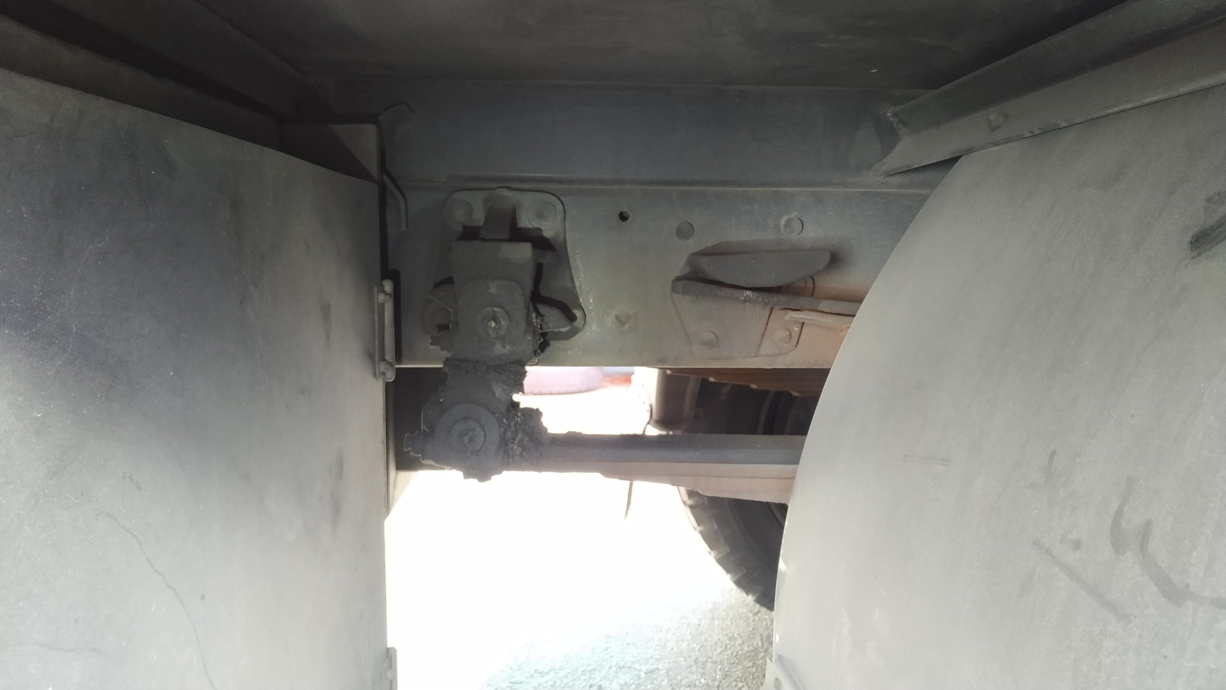

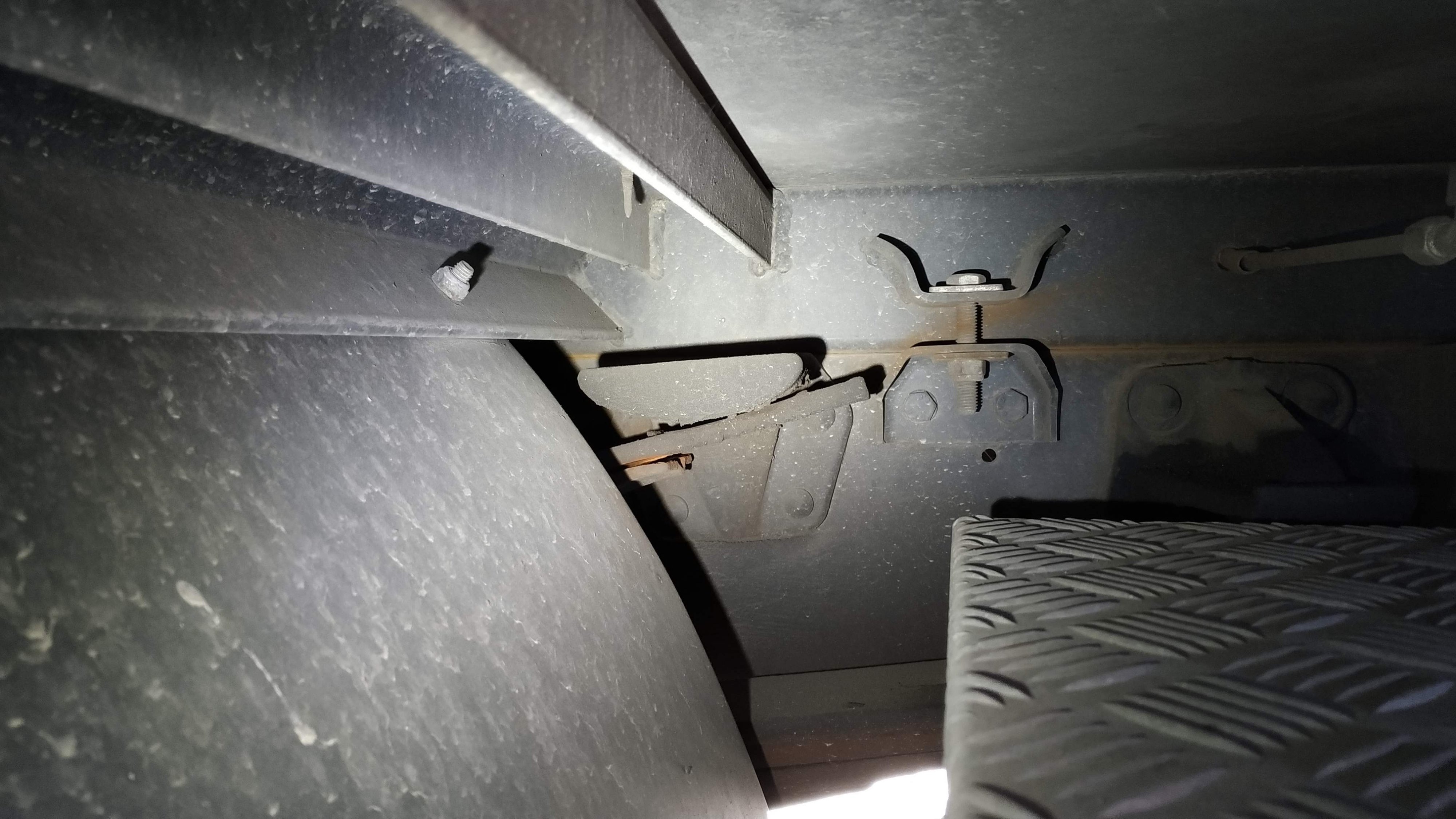

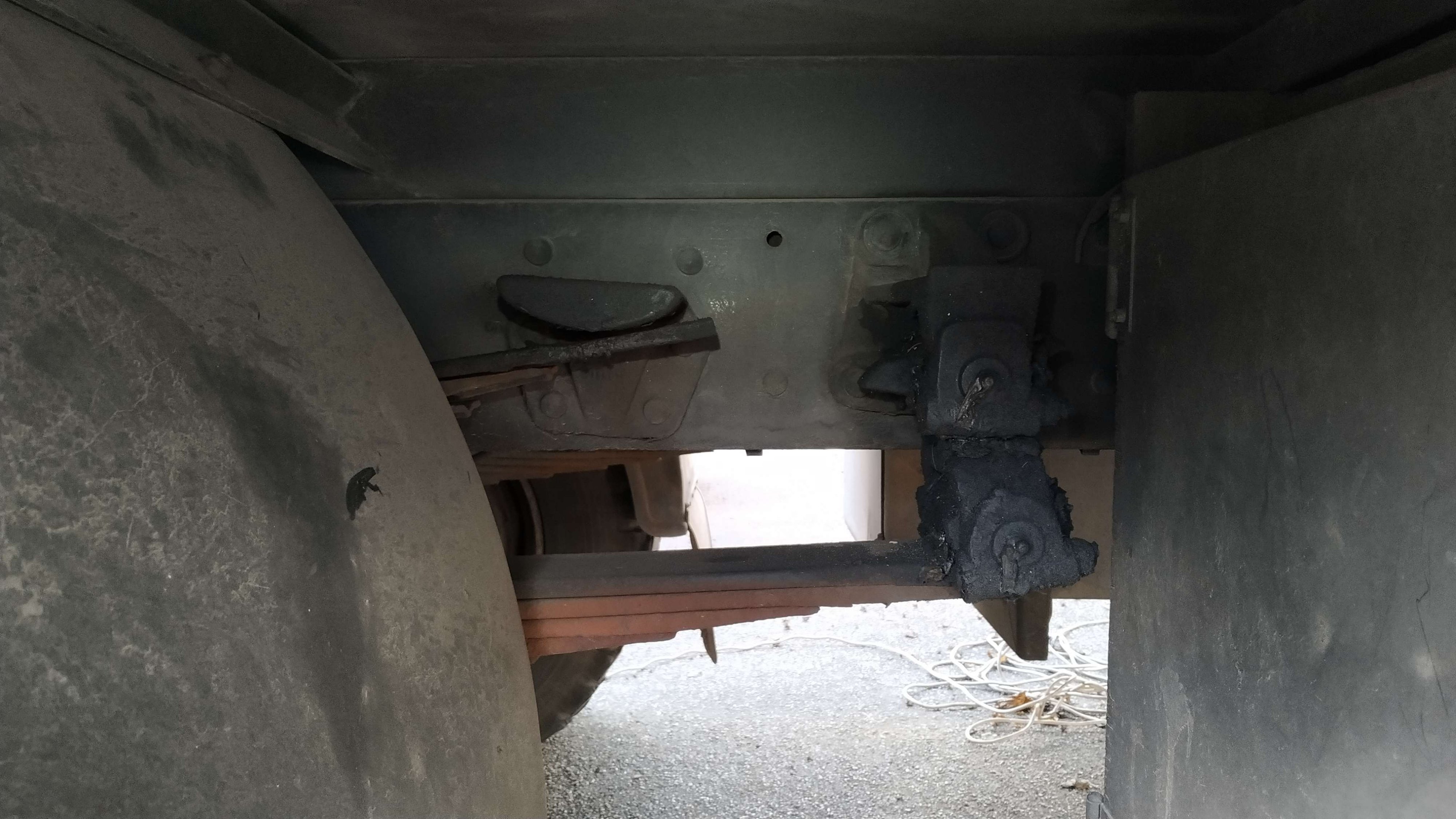

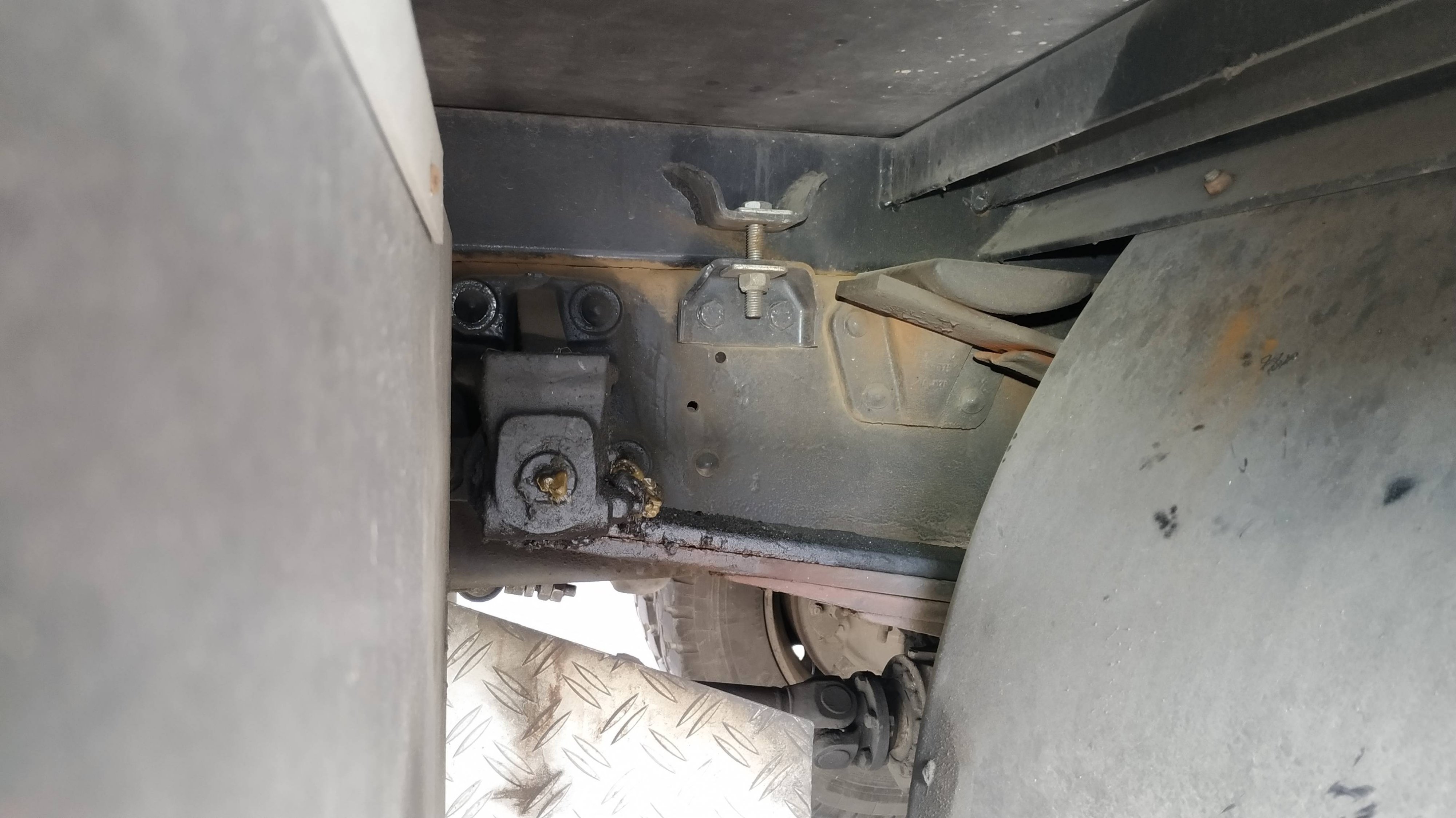

ich habe versucht noch ein paar bessere Bilder zu machen. Könnt Ihr mit denen was anfangen?
Besser geht ohne Ausbau von Rädern und Radhäuser leider nicht.
Morgen rufe ich bei MB an wegen der Datenkarte.
HR vordere Aufnahme HR hintere Aufnahme HL vordere Aufnahme HL hintere Aufnahme Viele Grüße

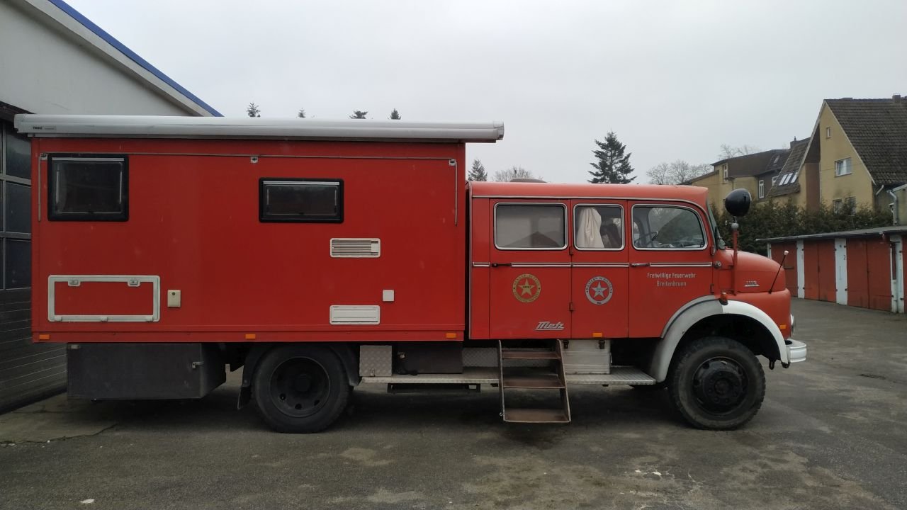

mal 'ne ganz andere Frage, ist Dein Koffer fest auf dem Rahmen verschraubt? Ich sehe da wenig bewegliches.
Viele Grüße,
Max
Viele Grüße,
Max
Re: Blattfedern Kurzhauber 1113 B aufarbeiten lassen anhand welcher Werte?
Moin Max,
jo ist er. Wird bei Zeiten auf eine Federlagerung umgebaut.
Dankes für hingucken!

Ja, die Bilder sind OK für mich.
Eine Datenkarte wird eigentlich nicht verkauft, sondern war in der Vergangenheit kostenlos für den Kunden. Aber vermutlich möchte man nicht, daß Du an der Ersatzteiltheke erscheinst.
Wir müssen uns also auf die Annahme (!) stützen, daß in Deinem LAF1113B die serienmäßige Hinterfeder vorhanden ist, und nicht irgendeine andere Feder als Sonderausstattung bestellt wurde. Diese Annahme kann natürlich auch falsch sein ...
Die Serien-Hinterfeder hat die Teilenummer A 358 320 05 08 "Hinterfeder 9 Blatt mit Zusatzfeder 9 Blatt".
Das Federdiagramm hatte ich hier im Forum schon einmal gepostet (nicht von den 9 t zGG irritieren lassen, es ist die Serienfeder des LAF1113B):
Erste Erkenntnis: ab einer Hinterachslast von 3300 kg muß die Zusatzfeder aufliegen. Da Du eine Hinterachslast von 3720 kg gewogen hast, ist das also völlig OK
Wenn ich spekulieren darf:
Die Hinterfedern sind nicht (oder jedenfalls nicht übermäßig) ermüdet, sondern in Ordnung. Der Kofferaufbau wurde zu niedrig montiert und die Kotflügel sind auch nicht gerade passend (etwas zu klein für die Reifengröße). Das zusammen führt zu der etwas seltsamen Optik.
Die weiteren Parameter dieser Feder schicke ich Dir per Mail.

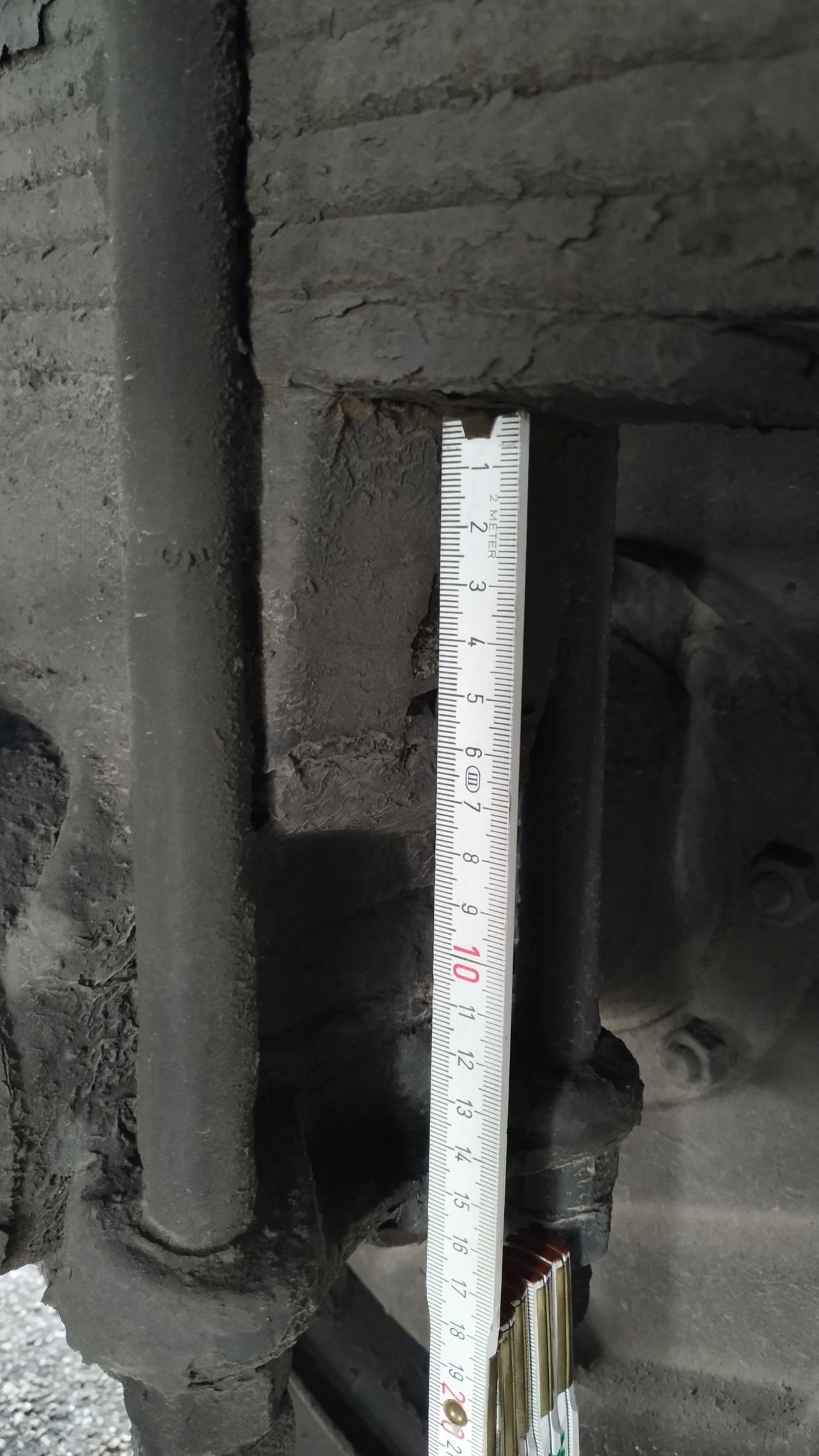

Du meinst der Hintern hängt nicht, sondern es sieht nur so aus? Ich messe morgen mal den Abstand Kofferunterkannte/Boden vorne und hinten. Das sollte ja Klarheit bringen oder gibt es ein geeigneteres Maß?Wenn ich spekulieren darf:
Rechts hängt der Koffer allerdings (so wie er jetzt Seht) 5cm tiefer als Links. Ich glaube ich fahre auf eine ebene Fläche und messe nochmal ne Runde. Parkplätze sind ja alle frei...
Ich habe leider keinen Vergleich was das Fahrverhalten anderer Kurzhauber angeht aber die Achse hinten Schlägt ordentlich wenn es durch ein Schlagoch/Bodenwelle geht.
Besten Dank auf jeden Fall schonmal für deine großen Bemühungen, echt klasse!

Du kannst vom Boden zur Kofferunterkante messen. Oder vom Boden zur Rahmenoberkante. Der Koffer ist sicher besser erreichbar.
Wenn das so ist, sind zumindest die Federn auf dieser Seite ermüdet.
Das halte ich für normal. Die Federn sind einerseits viel zu hart für das geringe Gewicht eines Wohnmobils. Andererseits hast Du vermutlich (ist auf Deinen Bildern nicht zweifelsfrei erkennbar) die große und schwere (600 kg) HL5-Hinterachse (große ungefederte Massen) und keine Stoßdämpfer. Übrigens genau wie an unserem eigenen Kurzhauber.

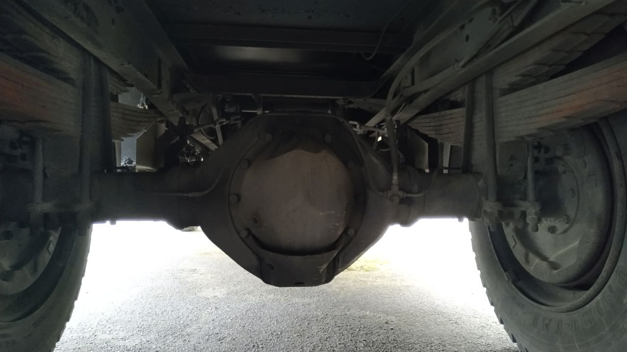

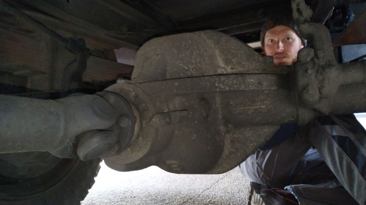

Wenn Du etwas bessere Bilder der Hinterachse machst (vor allem von vorne und von hinten aufs Differentialgehäuse gesehen), kann man mehr zum Achstyp sagen.

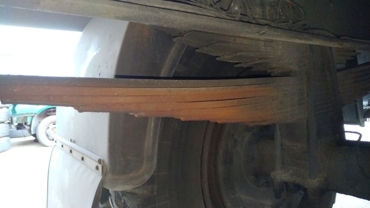

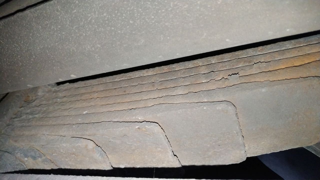

ich habe gestern Lagen gezählt. Ich habe nur 8 bei der Haupt- und Zusatzfeder.
Hier die Hauptfeder zum nachzählen: Hast Du für die Feder auch Unterlagen?
Meinst Ihr es macht für mich Sinn von Bischoff noch eine Lage zusätzlich zuzufügen und quasi eine Serienfeder bauen zu lassen?

Helfen die Fotos weiter oder wo dran erkennst Du das?
Gruß Peter
Peter,
ich sehe da 9 Blätter. Das ganz kurze und dickere Blatt unten mußt Du mitzählen. Schau in die Zeichnung.
Die Hinterachse ist eine HL4. Zur Unterscheidung von HL3, HL4 und HL5 gibt es einen Beitrag.
Max
Danke fürs nachzählen!
