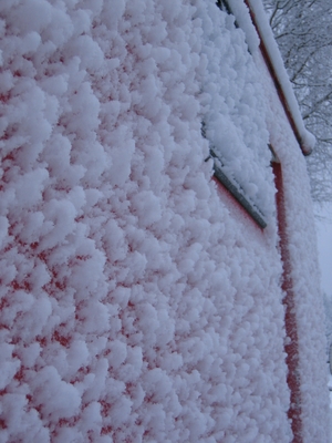

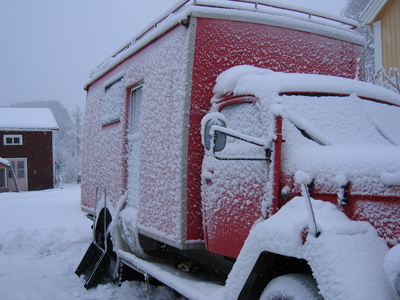

#21 Beitrag von micha der kontrabass » 2008-05-25 21:35:28
Das mit der Isolierung aussen hab ich auch mal versucht:
Das mit den Frontscheiben muß ich noch optimieren:
nicht ganz ernstgemeinde Grüsse
Micha d.k.
