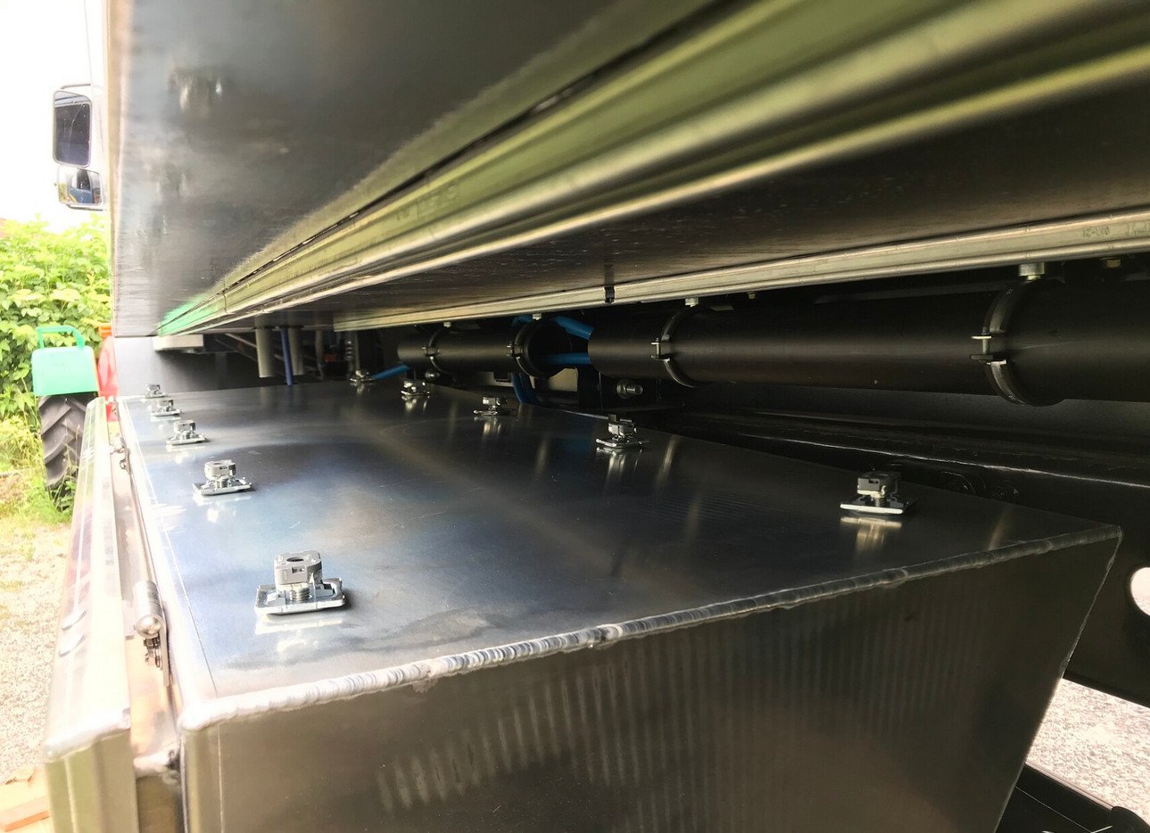

Ich habe unten an meiner Kabine auf beiden Seiten zwei Bahnen Hilti MQ-21 Schienen befestigt (geklebt und verschraubt in die die Querträger des Zwischenrahmens im Boden der Kabine)
An diesen Schienen sind dann meine Staubkästen sowie die Radkästen befestigt und ein paar andere Dinge. Das sieht dann etwa so aus.
Innen in den Staukästen habe ich die Last dann zusätzlich über eine Siebdruckplatte auf die ganze Fläche verteilt.
Die MQ-21 Schienen Kosten etwas und bringen etwas Gewicht, dafür lässt sich alles einfach wieder demontieren (falls jemals nötig?) und die Befestigung ist sehr universal nutzbar (Aufhängung Staukasten, Sandbleche, Radkasten, Einstiegstreppe, Befestigung von Leitungen...)
