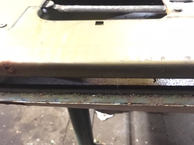

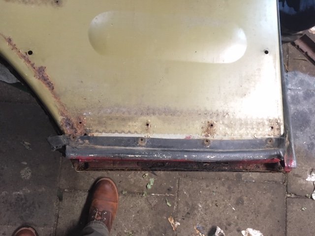

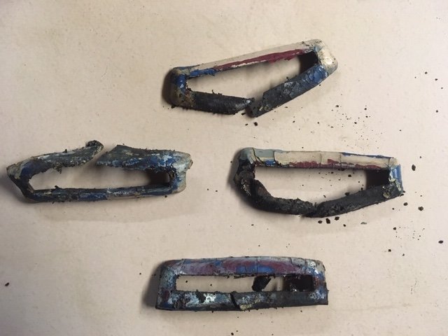

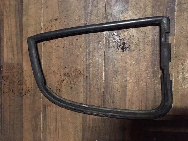

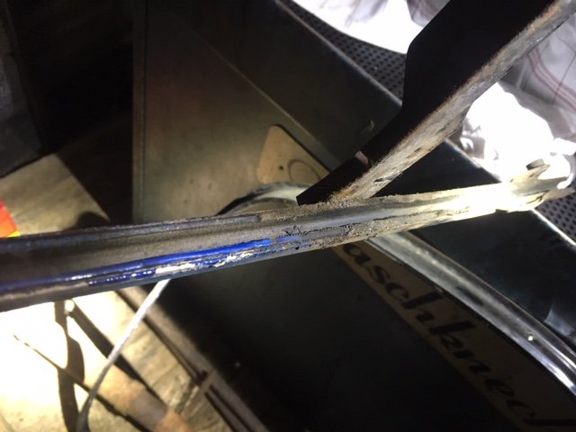

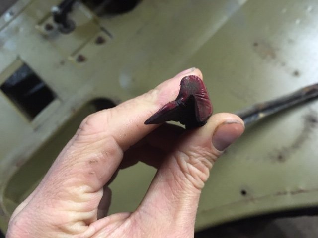

Ich bin auf der Suche nach den MB-Teilenummern für die fotografierten Teile:
1. Unterlegegummis Türschanier
2. Gummidichtung Dreiecksfenster
3. Türdichtung, umlaufend (knapp 4m)
4. Einleger der Gleitschiene, großes Fenster
5. Gleitstreifen/"Scheibendichtung", großes Fenster (in der Tür)
6. Abdichtung zu Innenraum, Tür unten.
Das Fahrzeug ist ein LA 710KR, kann man hier auch Teile vom B-Modell nehmen? Wenn ja, sind die irgentwie umgeschlüssselt worden? Und wie sieht es mit der Verfügbarkeit aus?

Hallo Freddy!
1. Unterlegegummis Türscharnier
A-Modell:
A 322 766 06 25 Tür und Fahrerhaus unten, 33,11 EUR + Mwst.
A 322 766 05 25 Tür und Fahrerhaus oben, 33,11 EUR + Mwst.
B-Modell:
A 322 766 06 25 Tür unten, 33,11 EUR + Mwst.
A 322 766 03 25 Tür oben links, 33,11 EUR + Mwst.
A 322 766 04 25 Tür oben rechts, 33,11 EUR + Mwst.
A 322 766 05 25 Fahrerhaus (4x), 33,11 EUR + Mwst.

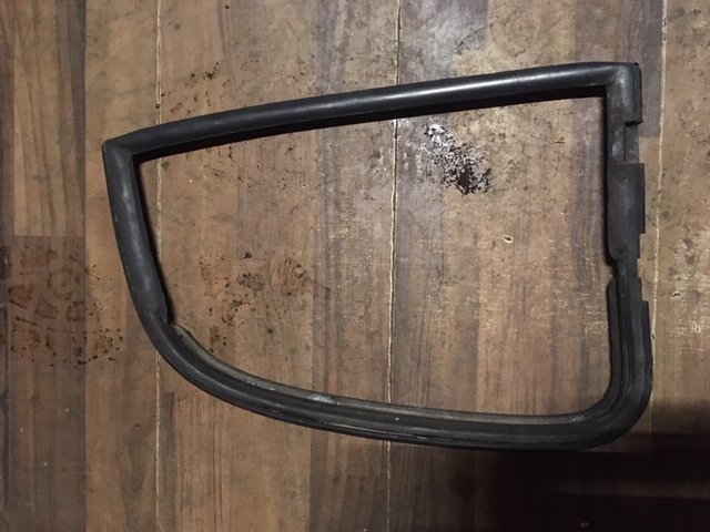

A-Modell:
A 312 725 01 20 links, 40,26 EUR + Mwst.
A 312 725 02 20 rechts, 40,26 EUR + Mwst.
B-Modell:
wie A-Modell
A-Modell (mit Lippe):
A 322 720 00 78 links, 216,58 EUR + Mwst.
A 322 720 01 78 rechts, 198,66 EUR + Mwst.
B-Modell:
wie A-Modell oder (ab Bj. XY) mit Hohlkammer:
A 322 720 04 78 links, 76,01 EUR + Mwst.
A 322 720 05 78 rechts, 72,91 EUR + Mwst.
A-Modell:
A 004 987 77 52, Meterware, ? EUR
B-Modell:
A 001 987 42 57, 460 mm lang, 22,43 EUR + Mwst.
A-Modell:
A 000 983 01 10, Meterware, ? EUR + Mwst.
B-Modell:
wie A-Modell, zusätzlich
A 001 987 42 57 innen, 460 mm lang, 22,43 EUR + Mwst.
A 004 987 77 52 außen, Meterware, ? EUR
A-Modell:
A 322 727 03 98 links, ? EUR
A 322 727 04 98 rechts, 10,87 EUR + Mwst.
B-Modell:
wie A-Modell
Meiner Meinung nach kannst Du auch die Teile vom B-Modell einbauen, die Tür an sich ist ja gleich.
A-Modell:
B-Modell:
A-Modell:
B-Modell:
wie A-Modell
B-Modell:
A-Modell:
B-Modell:
A-Modell:
B-Modell:
A-Modell:
B-Modell:
wie A-Modell

Bei der Dreiecksdichtung ist wohl nurnoch die linke Seite erhältlich.
Hat jemand eine alternative Bezugsquelle?
Bei dieser Position gibt es nurnoch die teure A-Modell Dichtung, die Hohlkammerdichtung des B-Modell ist nicht erhältlich.Pirx hat geschrieben: ↑2019-11-21 14:23:103. Türdichtung, umlaufend (knapp 4m)

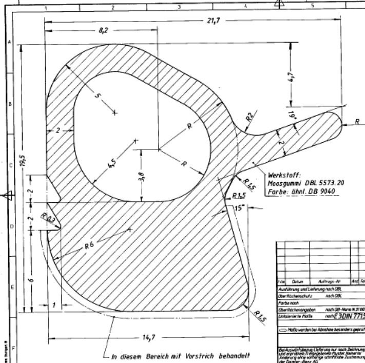

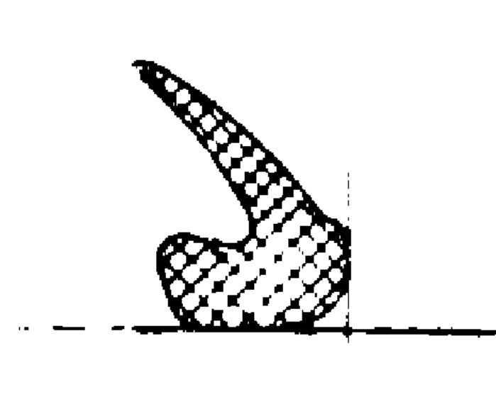

Das ist die Form der A-Modell-Türdichtung (leider ohne Maße):
Und so sieht die B-Modell-Türdichtung aus:
Meiner Meinung nach kannst Du dafür Meterware nehmen. Mußt sie halt in der Ecke vorne/unten auf Gehrung zusammenkleben. Im Original ist die Dichtung dort vulkanisiert.

Update:
die Tür hat es rechtzeitig (wenn auch nur grundiert) und mit neuen Dichtungen in den Wagen geschaft. Vielen Dank an Daniel (Dapo) der micht tatkräftig beim Organisieren der neuen Dichtungen unterstützt hat. Nun zu den Deteils:
Die Dreiecksdichtung aus dem Aftremarket passt problemlos und ist lieferbar.
Die Umlaufenen Türdichtungen sind ebenfalls beide im Aftermarket lieferbar. Der wesentliche Unterschied ist, dass die vom B-Modell aus einem Moosgummi ist und eingeklebt werden muss wohingegen die A-Modell Dichtung aus richtigen Gummi ist und mittels Klemmblechenn gehalten wird.
Diese Bleche müssten entfernt werden wenn man die B-Modell Dichtung verbauen will weil sonst die Hohlkammer eingequtscht wird.
Ich hatte beide liegen und mich für die orginale A-Version entschieden. Preislich lagen die im Aftremarket bei weniger als 10% des MB-Listepreis
Bezüglich der Rosetten bin ich noch nicht ganz schlau geworden welche da gibt es e2er und 4er Sätze.
Bezüglich der Gleitschienen ist mir auch noch nicht ganz klar welche Teilenummer zu welchem Teil gehört. Angeblich ist alles bei MB per lfm lieferbar.
