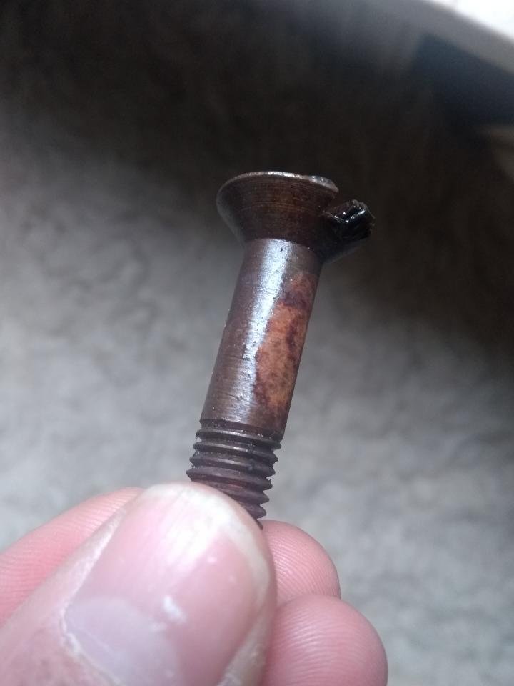

Habe im Sommer sozusagen als "Privatrostschutztest" eine verrostete Schraube Hälftig grob entrostet......diese dann mit Owatrol behandel und im "Dreck" liegen....
Ergebniss überzeugt bis jetzt: die Behandelte Seite zeigt keinen Ansatz weiter zu rosten!!!

Hallo Kollegen ...
....ok, hier doch das Bild meines "Langzeitrost Versuches"
Schraube, Stahl, liegt seit ca. 1 Jahr draussen im Dreck.....
Habe die einfach mal entfettet, und mitm Pinsel so einfach händisch hälftig mit Owatrol gepinselt.... natürlich ohne den leichten "Flugrost" zu entfernen....
Der "es rostet nicht weiter" Effekt ist nicht Voodoo, besprochen, und auch nicht heimlich mit Löwenzahnsaft nachbehandelt....
Einfach ein Jahr draussen....
Ach, ja, ich sag jetzt nicht dazu, welche Seite mit Owatrol behandelt wurde....
rostige Grüße,
Manne
