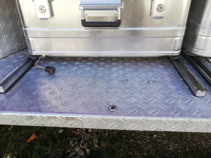

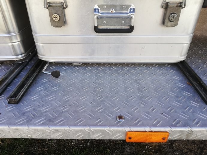

#7 Beitrag von Filzi » 2019-10-15 11:36:28
Hallo Bernd,
ich häng mal zwei Bilder an. Die linke Seite ist selbst gedengelt
und die rechte Seite ( 1. Bild ) ist das Original Sitzgestell. Die Breite
muß man nur auf die entsprechende Kiste abstimmen. Durch die Verriegelung bleiben
die Kisten während der Fahrt an ihrem Ort. In der Kiste sind zwei Schrauben, die
verhindern das man sie zu weit heraus ziehen kann.
Grüße Hagen
