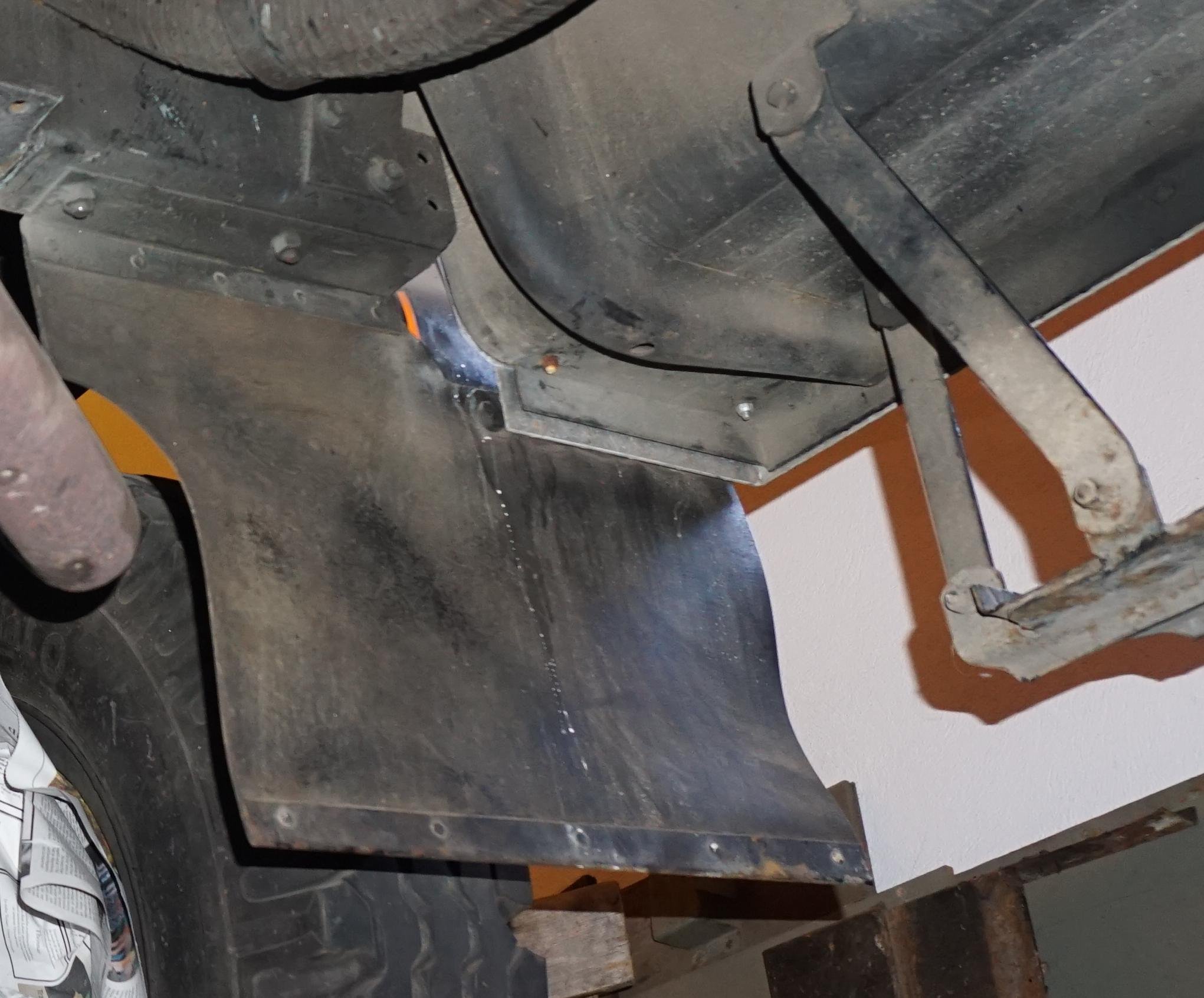

Hallo Leute,
ich hab mir neue Spritzlappen besorgt. Die alten sehen mir zu schäbig aus. Die für vorne müssen zugeschnitten werden. So ein bogenförmiger Ausschnitt, damit sie am Auspuff vorbeikommen:
Womit läßt sich so starker Gummi am besten zuschneiden?

Teppichmesser

Stichsäge + feste Unterlage = wenig Arbeit

Hab das jetzt mit Teppichmesser (die graden Schnitte) und die Kurven mit einer Blechschere gemacht. Die Blechschere schneidet den Gummi problemlos.

Teppichmesser mit Hakenklinge funktioniert prima.
