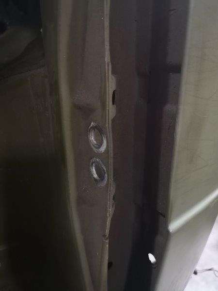

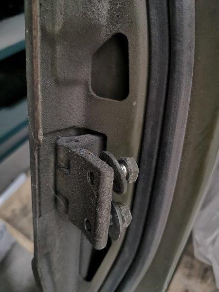

Ich musste wegen starken Rost die Fahrertür tauschen.
Nun meine Frage.
Wie stellt man die Tür türseitig ein?
Das Scharnier ist, soweit ich gesehen habe, in der Tür eingeschweißt.
Meine Tür muss um ca. 1 cm nach hinten das sie nicht an der Karosse klemmt und sauber ins Schloss geht.

Hallo Reini,
hört sich seltsam an mit den 10mm. Das einzige was mir dazu einfällt, wäre das Du das Innengewinde im Scharnier der Türen auf 8,0mm bohrst.
Dann könntest Du das Scharnier mit längeren Schrauben und Mutter vor der Lasche der A-Säule schrauben. Dürften ca. 10mm sein um was die Tür dann nach hinten rutscht.
A-Säule
A-Säule
Tür
Tür
Gruß Hartmut

#5 Beitrag von reknappe » 2019-08-19 19:50:03
Guten Abend Hartmut,
danke für deine Antwort, aber das ist so einfach auch nicht leider . Ich melde mich morgen mit ein paar Bilder
Vg
