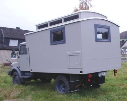

ich erwäge so etwas ähnliches, wie im Holzkoffer Threade zu lesen ist.
Hab mich schon ein wenig schlau gemacht. Der größte Aufwand wird der Formenbau sein. Ich Werde vermutlich mit einer art Spannte arbeiten die in der Wand verbleibt. die Geschichte mit den Eingeschnittenen Platten muss ich mir aber auch noch mal genauer zu gemüte führen....

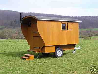

Danke für die Ideen....Wie siehts denn mit den Eckkanten aus.
Wie bringt Ormocar die rund hin?
Stelle mir meinen Koffer etwa so wie dieser Zirkuswagen vor.
Natürlich viel gößer....ca 6x2,5m
Rundes Dach ist doch nicht so schwer. Und die Runden Abdeckkanten an den Stirnseiten Lassen sich aus Aluwinkeln in Form bringen. Winkel Biegen, und mit einer Entsprechenden Zage in Rundform biegen. Für GFK wird man wohl eine Form bauen müssen und fleisig Laminieren.
Wenn das Dach überstehen soll wie auf dem Zirkuswagenbild, muß es dann aus Sandwitch sein? Da ist doch Konstruktion mit Alublech als Dachhaut viel einfacher zu bauen. Und an den Seiten braucht's dann auch keine Abdeckleisten. Das Blech kann am Stück mit Wasserbaweisenden Abkantungen über die Unterkonstruktion gezogen werden.
Viele Grüße Anton
Viele Grüße Anton
