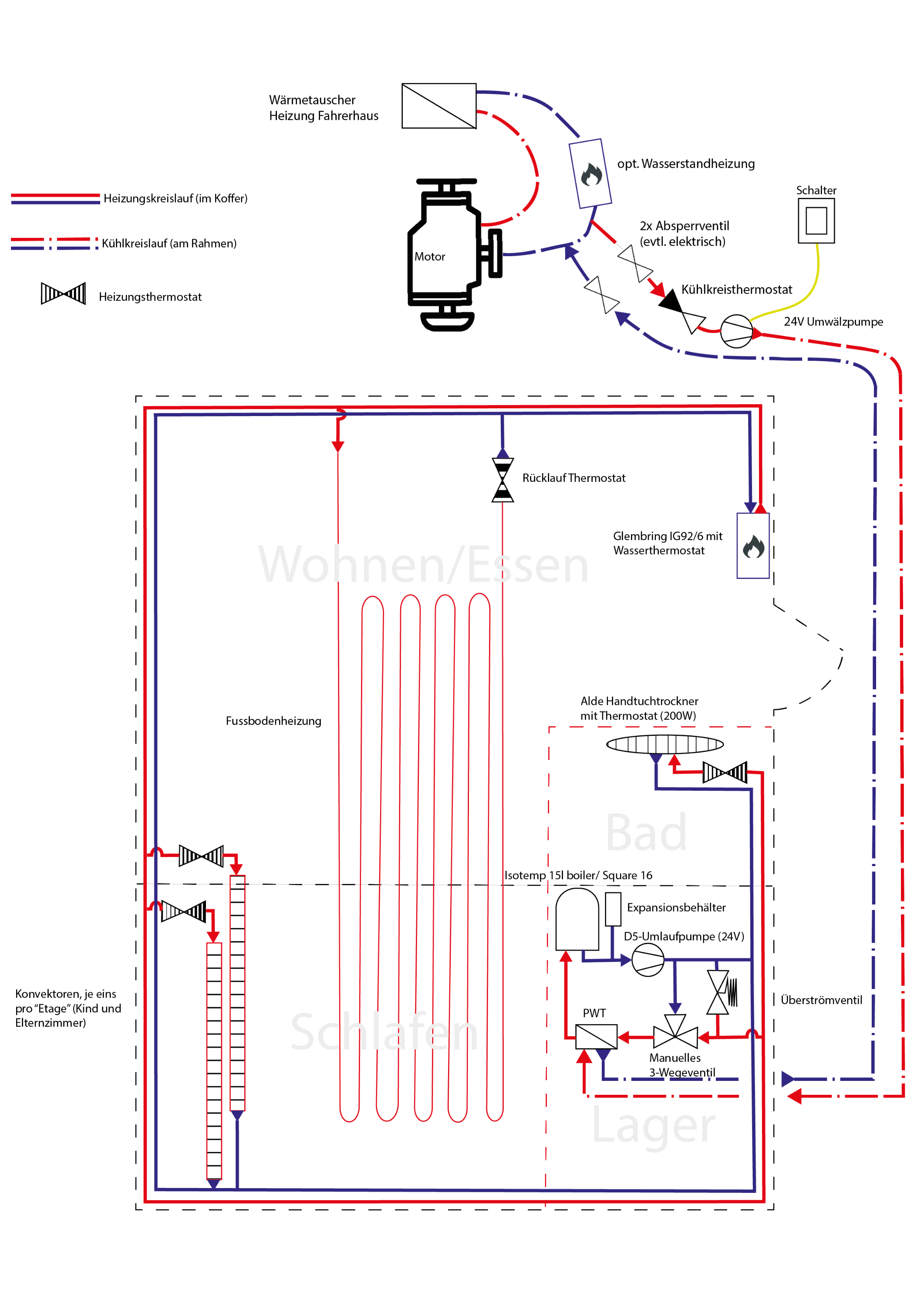

Servus in die Runde,
ich habe mir die vielen Inputs die auf den diversesten Kanäle zu mir gefunden haben dankend zu Herzen genommen und in der zweiten Version der WW-Heizung implementiert. Ich bin sogar kurz davor gewesen das Thema zu killen und dafür ne günstige L-L-Heizung zu installieren...aber der Aufwand ist bei so einer Koffergröße (6x2,5) fast identisch, wenn man ne ordentlich Verteilung der warmen Luft gewährleisten will :ohmy:
Das Kredo war: Vereinfachen, weniger Ventile und ggf. den Montageaufwand verringern.....dabei ist folgendes zustande gekommen, wobei ich mir folgende Punkte überlegt habe:
  1. Gesamte Heizungstechnik samt PWT in den "Keller" gerutscht
    Ja, die Leitungen vom Motorkühlkreis legen einen langen Weg zurück (ca. 5m), aber insgesamt ist die Wärme eh da/gratis und ich heize im Sommer nicht unnötig den Koffer auf wenn ich während der Fahrt warmes Wasser erzeugen möchte (wenn der PWT "vorne" liegt, muss ich das warme Wasser einmal durch den Koffer zum Boiler leiten).
  2. Heizkörper mit Thermostat bestückt
    einfach Regelung ohne der vielen 3-Wegeventile --> Danke Olli
  3. Zweikreissystem (hoffe man nennt auch so)
    wegen der Thermostate
  4. FBH wird im Rücklauf mit einem Thermostat geregelt
    So kann der Boden nicht überhitzen und man kann noch Barfuß in der Wohnung laufen (evtl. fliegt auch die FBH ganz raus)
  5. 1x Drei-Wege-Ventil für den Sommer-/Winterbetrieb
    ich kann während der Fahrt warmes Wasser erzeugen ohne den Koffer unnötig zu erwärmen
Nachteile von der Konfiguration sind natürlich vorhanden:
  1. Es müssen zwei Hauptleitungen verlegt werden: Vor- und Rücklauf
  2. Den Motor mit der Innenraumheizung zu erwärmen könnte "unwirtschaftlich" werden, da man auch die Umgebung/langen Leitungen erwärmen muss --> Dafür habe ich die zusätzliche/Backup Heizung direkt im Motorkühlkreislauf gelegt. So kann man, wenn man den Motor vorheizen möchten es direkt tun (auch wenn die Kofferheizung mal nicht laufen sollte). Der Plan ist eh nicht so viel/in hoher Frequenz zu fahren. Fällt mal die Kofferheizung aus, kann man die Motorheizung nutzen und wird nicht vom Geräusch gestört, da diese im Motorraum "versteckt" ist
Zwei Fragen zusätzlich zur allgemeinen "ob ich etwas übersehen habe" würde ich mir in die Runde noch erlauben:
  • Wird das Überströmventil benötigt? Theoretisch kann doch wenn alle Heizkörperthermostate geschlossen sind das Wasser noch durch den Boiler strömen, oder?
  • Kupferrohre vs. Kunststoffrohre mit Fittinge? Was ist für den Einsatz im Fahrzeug besser geeignet (abgesehen vom Montageaufwand mit Löten etc)?
Vielen Dank schon mal und hoffentlich kommt mit der Skizze auch so etwas zurück in die Welt.
Grüße vom Chris :smoking:

lechrisl hat geschrieben:
2020-10-30 22:41:08
Hallo Chris,
deine Überlegungen zum Anzapfen des Motorkreislaufes sind mir noch nicht klar.
Du willst also den Motorkreislauf bis in die Kabine (ca. 5m) verlängern?
Dir ist aber bekannt, daß das Motorkühlsystem ein abgestimmtes System ist?
Ich hatte oben geschrieben, den Plattenwärmetauscher o.ä. direkt in der Nähe des Motors zu installieren, um nicht die Gesamtkapazität des Kühlkreislaufes zu erhöhen. Der reibungslose Betrieb des Fahrzeuges/Motors ist wichtiger, als das letzte Quenchen an Temperatur rauszuholen.
Das solltest du in deinen Betrachtungen berücksichtigen.
2020-10-30 22:41:08
  1. Überströmventil?
  2. Ich habe Alu-Verbundrohre in Kombination mit Schraubfittings aus dem Bereich der Hausinstallation genommen.
    Lassen sich gut verlegen, kombinieren und verschrauben.

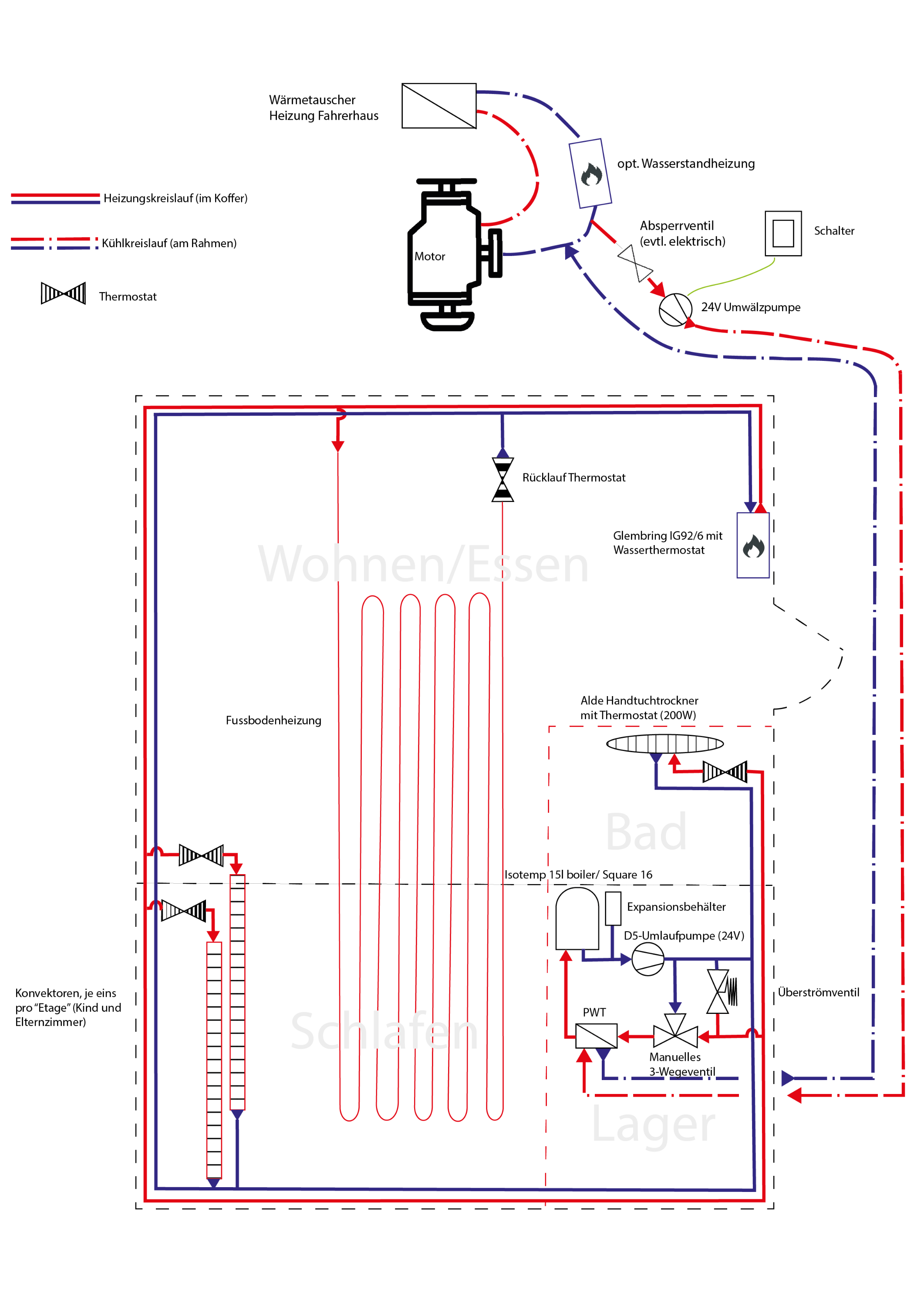

Moin Harty,
Harty hat geschrieben:
2020-10-31 1:49:39
[/list]
Danke für deine kritische Begutachtung. Ja, ich muss zugeben, du hast genau den Punkt rausgesucht, über den ich mir zusammen mit dem Überströmventil am meisten den Kopf zerbrochen habe. Da ich mein halbes Leben hauptsächlich mit dem T3 unterwegs war (die andere Hälfte als Fußgänger oder als Radler) habe ich recht schmerzbefreit die Kühlleitungen verlängert. Ich kenne die Temperaturproblematik nur zu gut und bin quasi so gepolt immer mit einem Augen auf die Straße und dem anderen auf der Temp. Anzeige zu behalten. So ist es meistens im Winter so gewesen, dass die Heizung in der Warmlaufphase aus blieb, um die Kaltlaufzeit zu reduzieren. :frust: Man war im T3 meistens damit beschäftigt die Temp. zu regeln (bis der TDI kam :-) )
So bin ich also der Meinung, dass man mithilfe einer zusätzlichen Pumpe (um etwaige nicht abschätzbare Widerstände und Druckverluste) zu kompensieren und einer "schlauen" Regelung die Kühlcharakteristik des Motors nicht grundsätzlich verändert. In der neuen Version, habe ich also einen Kühlmittelthermostat hinzugefügt (die Fail-Safe Regelung quasi, falls man mal vergessen haben sollte den "Hahn" offen zu lassen), der den Kreislauf erst öffnet wenn ohnehin der große Kühlkreislauf zum Kühler sich öffnen würde (oder kurz davor). Ob ich also den Motor über Abwärme/Kühler oder über den PWT im Aufbau kühle sollte keinen Einfluss haben. Der PWT sollte jedoch von der Höhe her unterhalb des Ausdehnungsgefäß vom Motorkühlkreislauf liegen, um eine saubere Entlüftung zu gewährleisten. Einen solchen Thermostaten findet man bspw. bei Eberspächer oder als "fliegender" Thermostat aus dem Rennsport. Kann gern auf PN die zwei Artikel weiterleiten (hier vermutlich wegen "Werbung" nicht erwünscht).
Die manuellen Absperrhähne habe ich ebenfalls zusätzlich eingefügt (danke für den Tipp weiter oben). So kann man immer nich im Falle eines Schadens oder was auch immer die Lange Leitung kappen.
2020-10-31 1:49:39
  1. Überströmventil?
Wie darf ich deine Aussage interpretieren? Überflüssig?
2020-10-31 1:49:39
  1. Ich habe Alu-Verbundrohre in Kombination mit Schraubfittings aus dem Bereich der Hausinstallation genommen.
Dankesehr, die hatte ich auch auf der Liste, zusammen mit den Alde Leitungen (Alu, Gummiverbinder und Federschellen)
Edit:
neuer Plan hier weil ich den letzten Post nicht mehr editieren kann
Zuletzt geändert von lechrisl am 2020-10-31 11:59:16, insgesamt 1-mal geändert.

Da wird eine ca. 5m lange doppelte Verrohrung vom Motor zur PWT, welcher unbedingt in der Kabine sein muß verlegt ohne Rücksicht, daß es dem Motor schaden könnte (nicht muß)?
Ich konstruiere mal: Der Motor ist warm, der große Motorkühlkreis hat geöffnet und jetzt strömt es die lange kalte Leitung zum PWT, welcher natürlich auch abkühlt, danach geht es wieder nach vorn über die kühle Rücklaufleitung und der Thermostat schließt auf Grund der kühleren Temperatur den großen Kreislauf. Das heißt für deinen PWT erst mal Stop mit Wärme!
Was nun?
Warum willst du es nicht umgedreht machen, wie es Stand der Technik ist?
PWT am Motor, Sekundärkreislauf mit Pumpe und ab in Richtung Kabine. Der Motor behält sein abgestimmtes Volumen an Kühlflüssigkeit.
Die Verrohrung (Vor- und Rücklauf) mit dem Temperaturgefälle hast du sowieso. Es ist aber besser, dieses im Sekundärkreis zu haben.
Und vergiß den Kühlmittelthermostat (die Fail-Safe Regelung quasi).
Was nun?
[...]Es ist aber besser, dieses im Sekundärkreis zu haben.
2020-11-01 16:41:59
... sorry ich muss da nochmal nachhaken. Also hauptsächlich geht es hier um die Kühlwassermenge? Weil die Wärme wird dem Motor so oder entzogen, egal ob der PWT „hinten“ oder „vorne“ ist. Der wesentliche Nachteil mit dem PWT im Motorraum/unter dem Fahrerhaus ist der, dass man einen zusätzliches Dreiwegeventil braucht, um diese langen Leitungen vom Heizungskreislauf abtrennen zu können. Sonst heize ich doch im Winter den Unterboden....
Der PWT kommt vor die beiden "2x Absperrventil evtl. elektrisch",
den "Kühlkreisthermostat" brauchst du nicht,
dann kommt die "24V Umwälzpumpe",
in der Kabine ein 3-Wegeventil
Wenn du den Motor zusätzlich vorwärmen möchtest, brauchst du im Motorbereich im Primärkreis eine zusätzliche Umwälzpumpe.

#84 Beitrag von lechrisl » 2020-11-03 22:52:15
check :angel:
So werde ich es neu zeichnen und als Basis nutzen. Ich kann mich leider immer noch entscheiden, ob es eine teure Alde werden soll oder eine Kombi aus Isotemp Boiler und Glembring Ofen (ähnlich Refleks). Preislich gehts wenn man beides zusammen nimmt in die selbe Richtung. Es ist dann am Ende eine Frage ob man Gas oder Diesel verfeuern will :wack:
