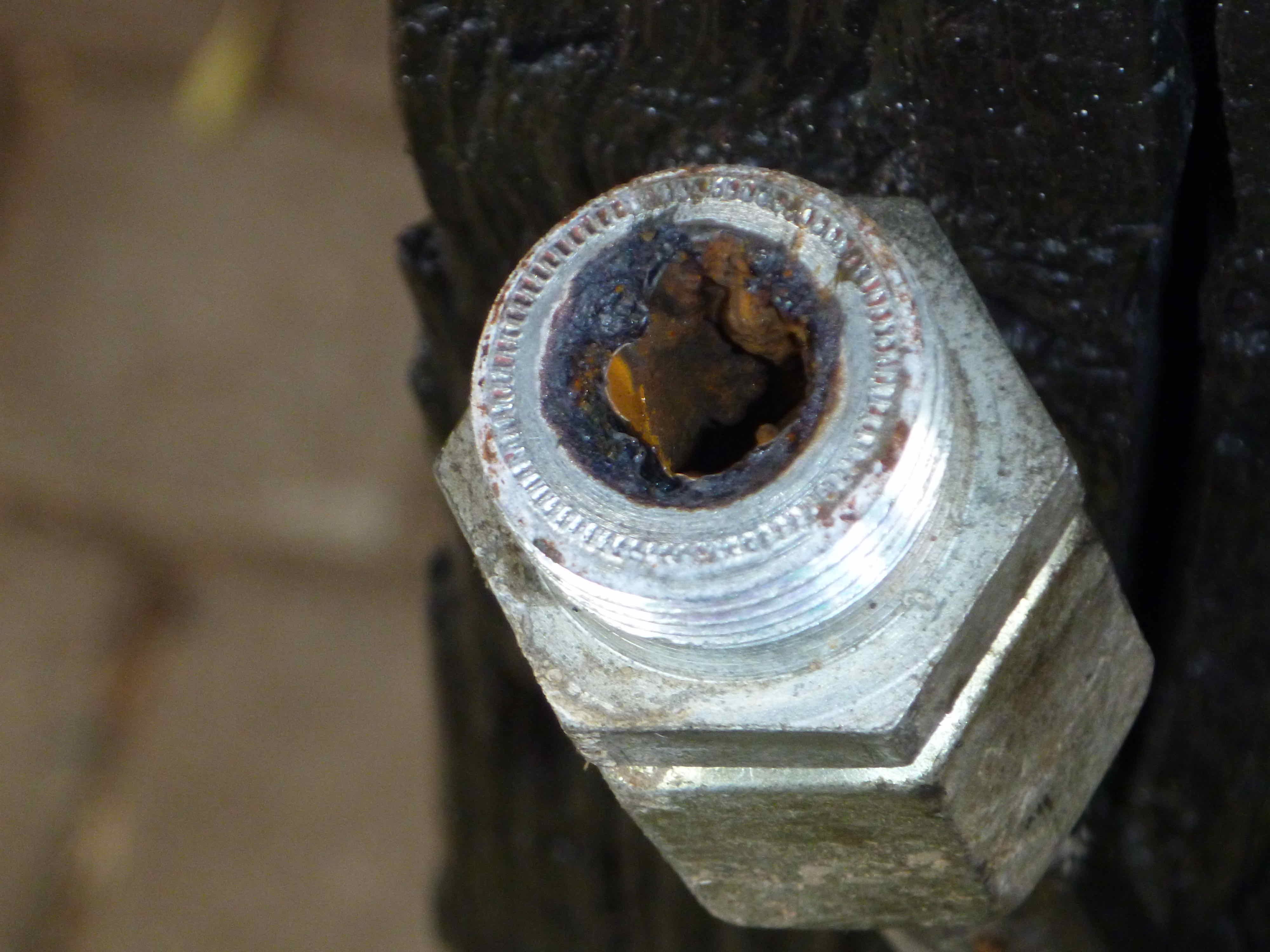

Aber es gibt Neues zu berichten... Ich denke die Wurzel des Übels ist gefunden! :joke: :joke:
Hab heute mal das erste Stück Luftleitung, dass wir vor ca. 3 Jahren ausgetauscht hatten (das alte war durchgerostet), ausgebaut.
Daher hatte ich das Rohr auch diesmal in Verdacht..., diesmal war aber kein Rost drin - aber...
Ölkohle! :eek:
Hmmm, Ist das jetzt eine Rohstoffquelle?
Ich dachte Öl würde, wenn überhaupt flüssig im Kessel ankommen... aber das es bereits in der Leitung verkokt ist wohl ein Problem.

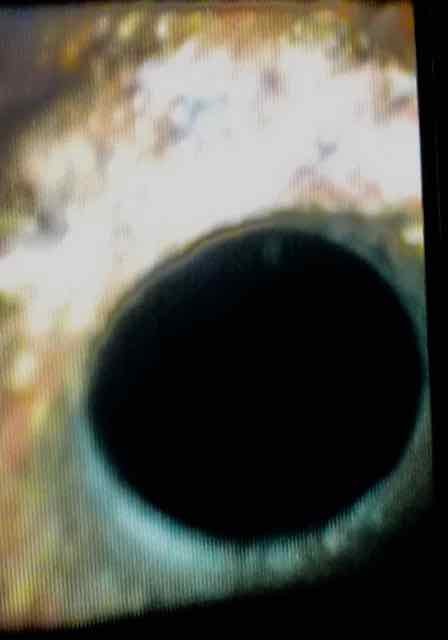

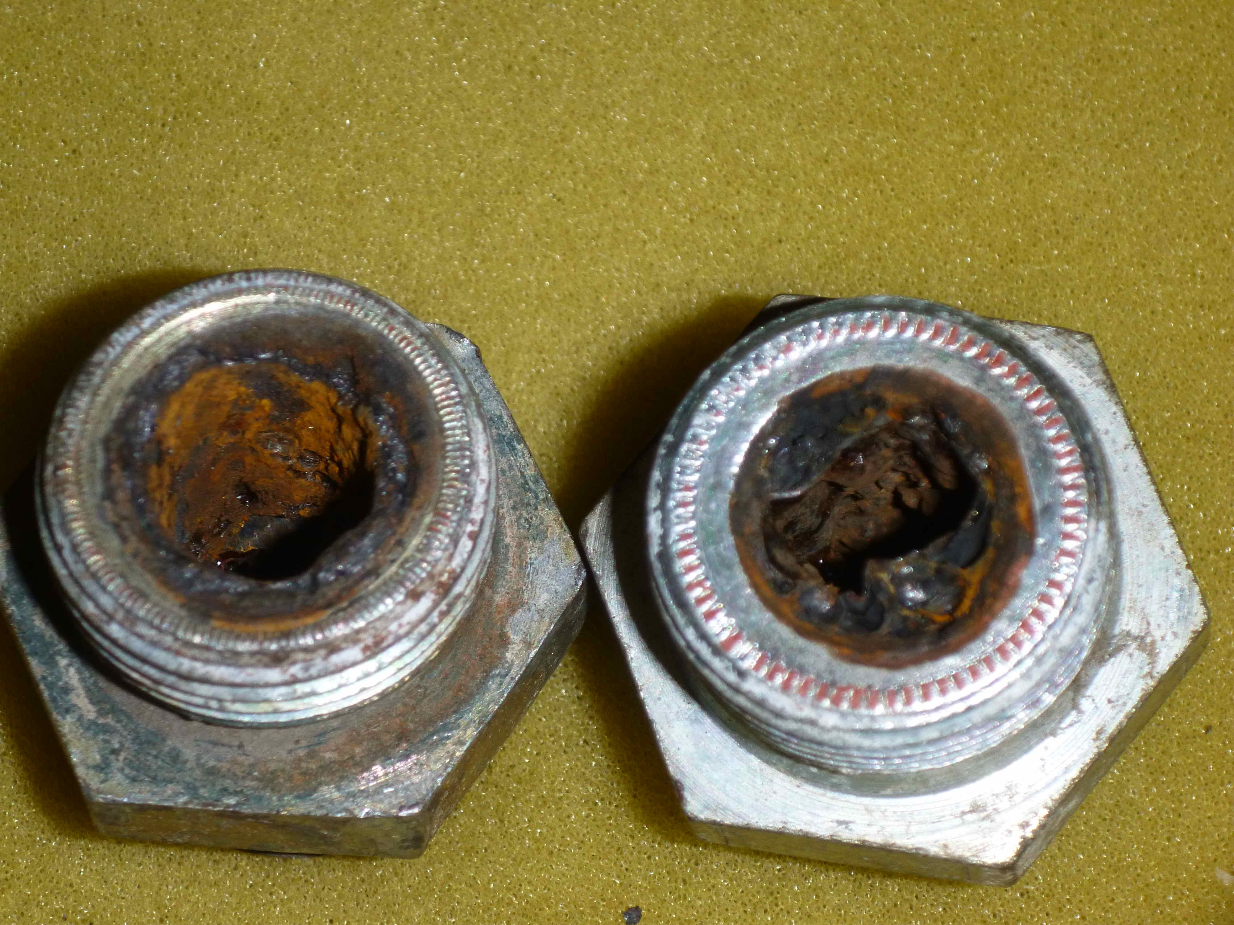

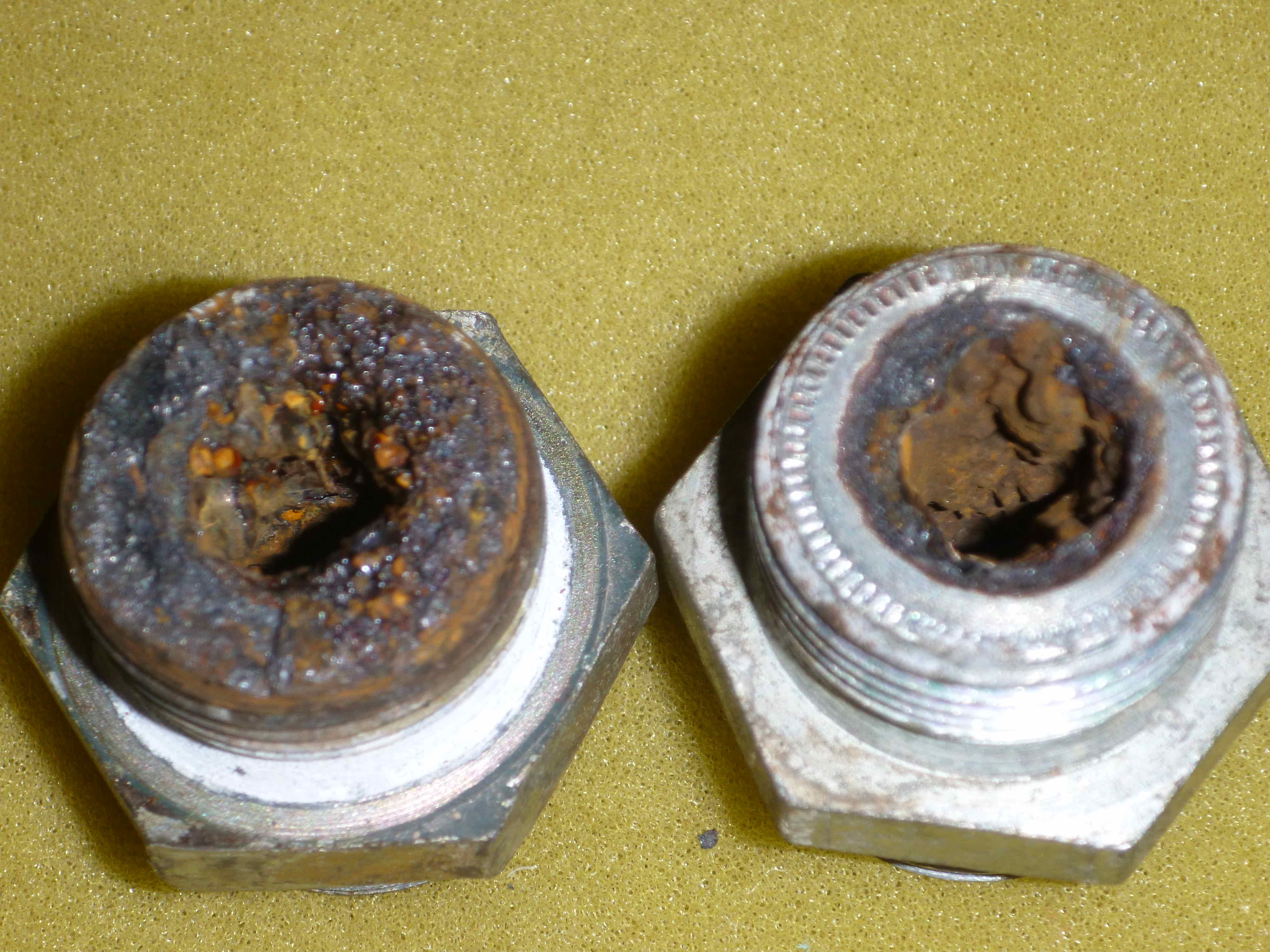

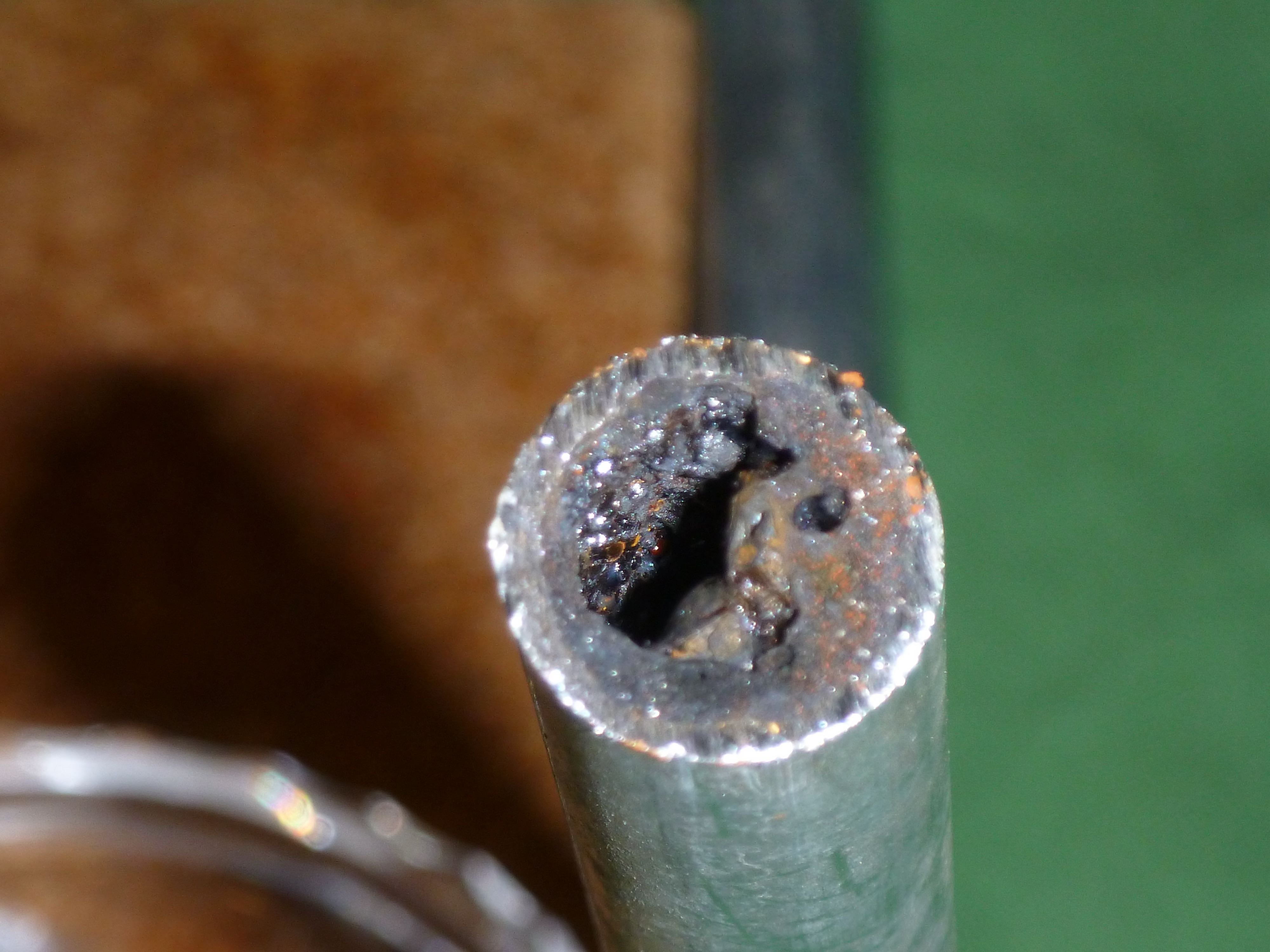

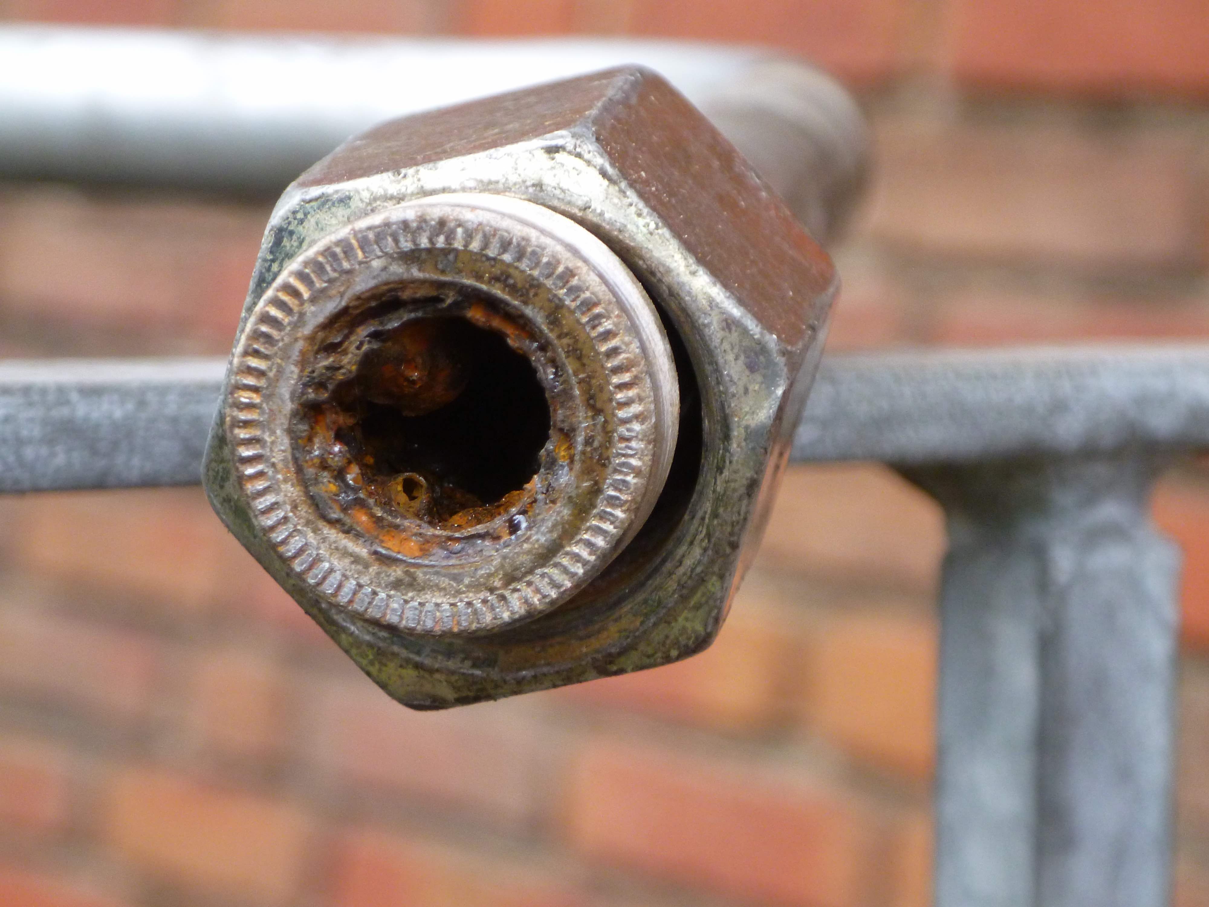

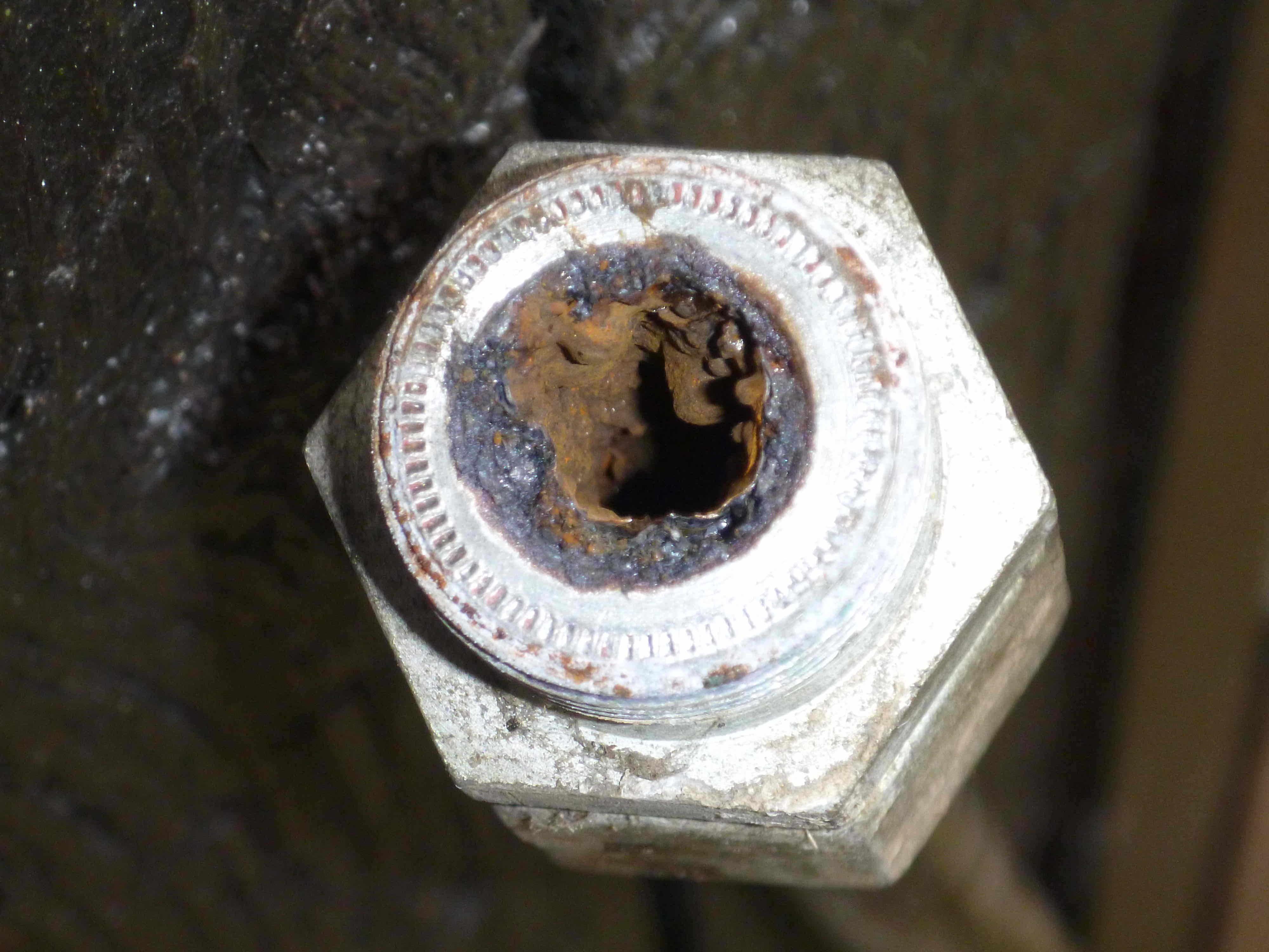

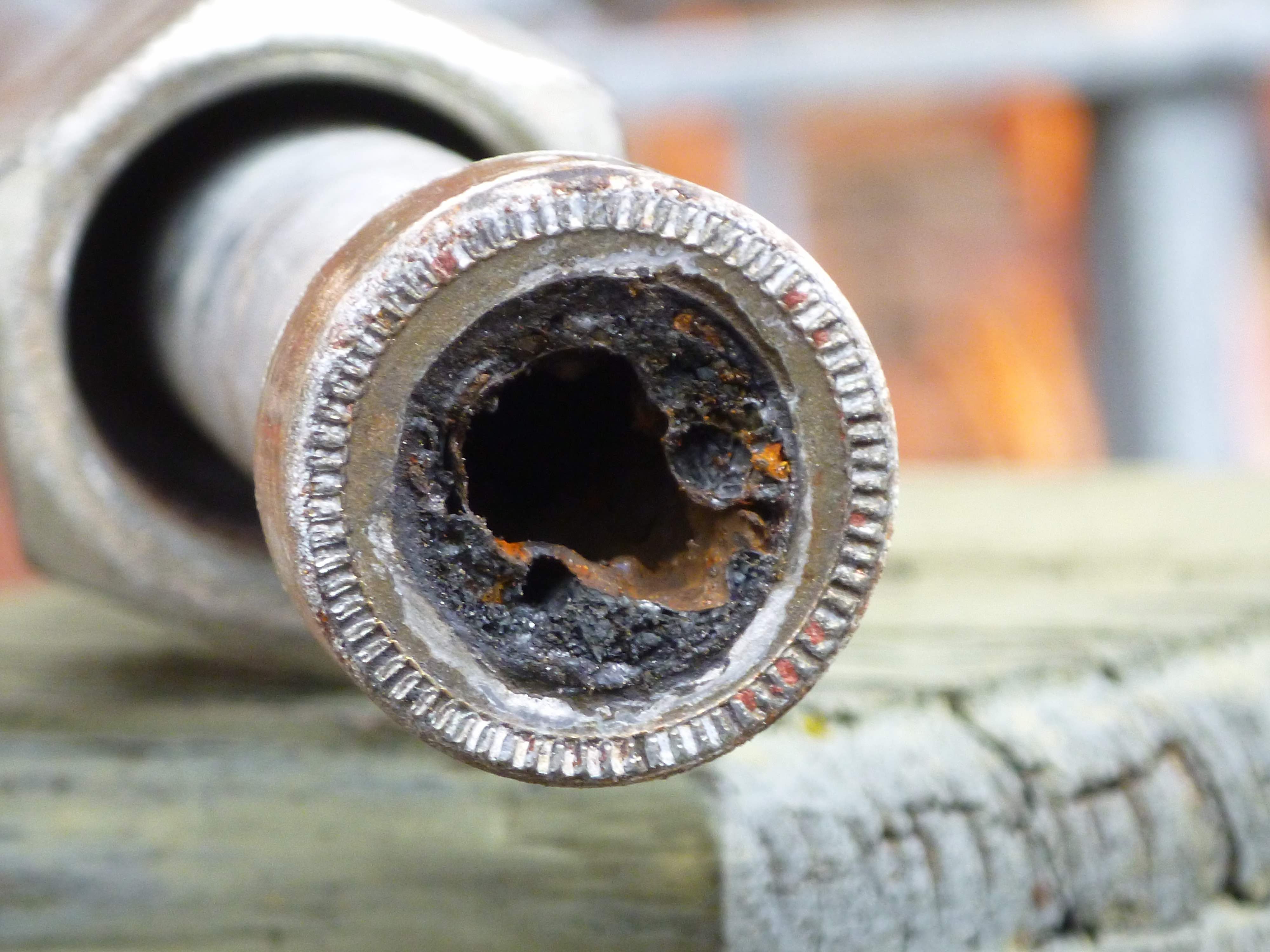

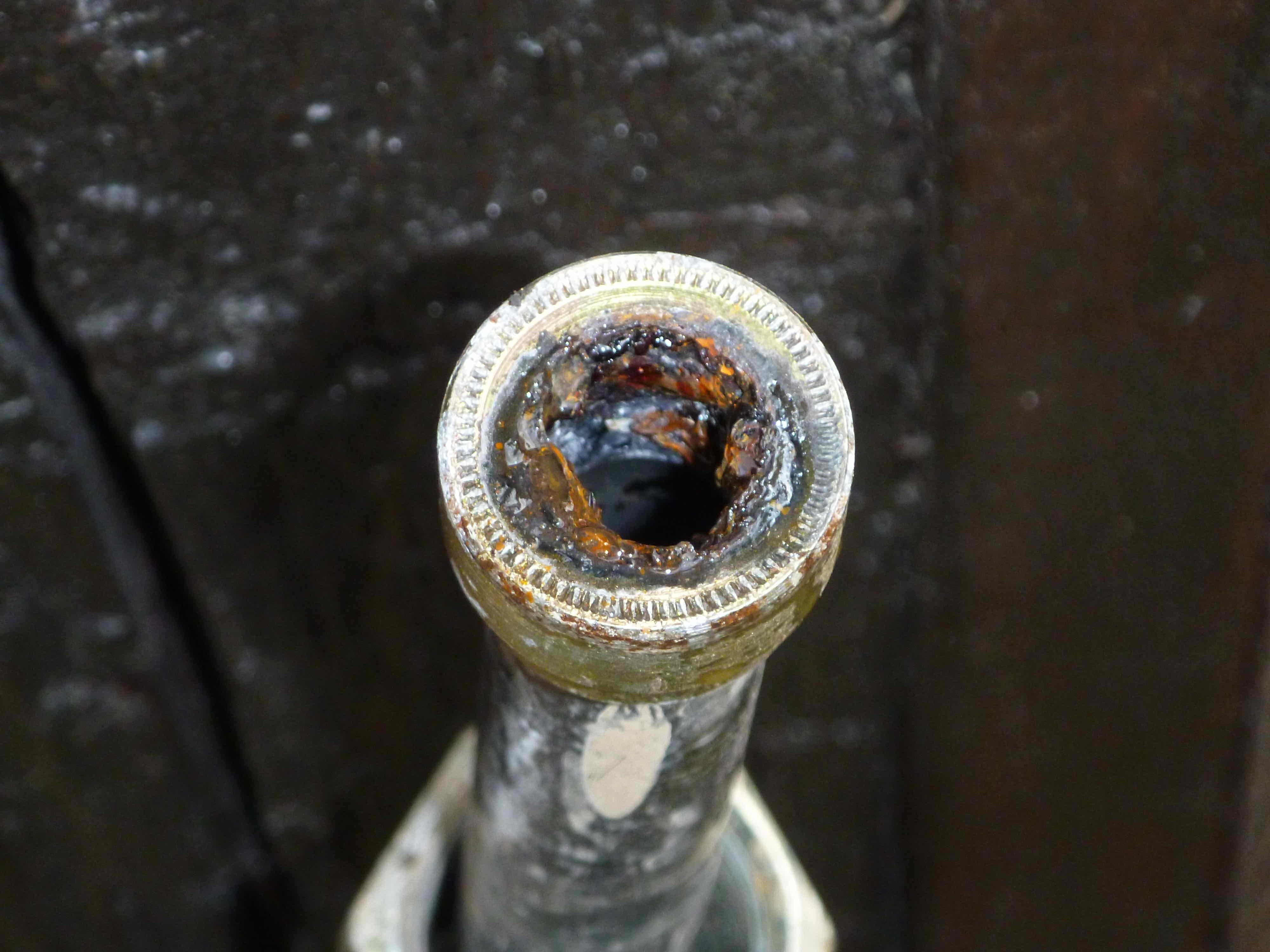

sooo, habe heute auch noch das Stück Kunststoffleitung ausgebaut (wie bereits erwähnt musste ich damals "stückeln"... Foto ganz unten)
Interessant: Das Verbindungsstück zwischen Metallltg. und Kst.stoff ist stark verengt. Die Kst.stoffltg. selbst ist völlig frei!
Die Verschraubung direkt im Kessel sah sehr übel aus. Aber die ist wahrscheinlich auch schon seit 37 Jahren drin. Von daher wäre
das ok.
Da ich schon mal dran war hab ich auch gleich das Entwässerungsventil ausgebaut und so gut es ging in den Kessel geschaut / gefühlt.
Im Kessel waren keinerlei Ölablagerungen auszumachen. Es gab auch keinen "Ölsumpf" am Boden des Kessels. Von daher würde ich
vermuten, dass es keinen übermässigen Öleintrag durch den Luftpresser gab.
Fakt ist, dass sich sich die Ablagerungen gerne an Metall abzusetzen scheinen bzw. dort kondensieren und eintrocknen. Ich werde Burkhards Tipp
aufgreifen und den Ölaustrag kontrollieren.
@DaPo: Ich bin grundsätzlich der Meinung das Wasser und Öl nichts im Bremssystem zu suchen haben. Früher waren diese Systeme mit Frostschutzmittel mal Stand der Technik, aber heute jedenfalls nicht mehr. Es gibt DR/Trockner Kombinationen, die über einen integrierten Ölabscheider verfügen. Daher wäre der Öleintrag in Richtung Kessel dann wohl eher zu vernachlässigen. Aber das wird vielleicht nur ein Wunschprojekt bleiben, da man irgendwo die mind. 4 Meter Metallluftleitung zwischen Presser und DR unterbringen muss..., aber kommt Zeit kommt Rat.
Nach dem Test werde ich berichten wieviel Öl der Presser den so ausspuckt.
Besten Dank für Eure Anregungen!! :rock:
@ Walter: Bei mir ist ein 4 Loch Kompressor verbaut.

Die starken Inkrustierungen sehen auf den Bildern für mich nicht nach Öl aus, da fehlt eher das Öl um die Korrosion zu verhindern.
Da ist reichlich Wasser drin und zusammen mit dem Eisen gibt das Rost. Das sieht in Wasserrohren aus Eisen genauso aus, dort spricht man von verkalken, was auch nur zum Teil wahr ist weil es sich zu einem großen Teil um Rost handelt.
Das verbaute Rohr scheint mir schlecht verzinkt gewesen zu sein.

bei den Bilder deutet alles darauf hin , das auch sämtliche Bauteile, Ventile etc. von Innen genauso aussehen :eek:
Da ist wohl ein Ausfall der Bremsanlage nicht auszuschließen!

@ Burkhard: Das Stück Kst.stoffltg. befindt sich unmittelbar VOR dem Kessel, also NICHT zwischen Luftpresser und DR! Du hast natürlich Recht das alles andere grob fahrlässig wäre!
@ Ingolf: Könnte sein das Du mit Deiner Vermutung richtig liegst... Ich werde mir mal die Mühe machen etwas von der Ablagerung im Metallrohr rauszubröseln und teste dann mal ob es magnetisch ist. Merkwürdig wäre es aber schon. wenn ein neues Stück Metallrohr, innerhalb von 3 Jahren derart vergammelt.
@ Allradwilli: Da im Kessel ja weder dicker Rost, noch Ölsumpf vorhanden ist, denke ich, dass das was da an Kondensat unterwegs war auf dem Leitungsweg zum Kessel hängengeblieben ist. Ich würde Deine Bedenken teilen, wenn vor dem Kessel Ventile etc. verbaut wären, aber bei uns ist zwischen DR und Kessel kein weiteres Bauteil. Aber trotzdem könnte es generell eine gute Idee sein die wesentlichen Komponeten zu prüfen. Wenn ich da so an einige lange Bergabfahrten denke, da tut es schon gut wenn man weiß das man sich auf die Bremsanlage verlassen kann...
Ich bau jetzt mal wieder alles zusammen und dann schaun wir mal weiter... :eek:

Ich denke die Ablagerungen sind eine Mischung aus verkoktem Öl und Metallabrieb. Das Öl kommt kommt ursprünglich von Motor und etwas Metallabrieb im Öl ist normal. Daher der Rost.
hugobaer
Beiträge: 1748
Re: Druckregler bläst ständig ab
#22 Beitrag von hugobaer » 2019-03-26 15:59:28
Rost ist nicht magnetisch.

Sooo, ich hab mir vom Schwager ein Endoskop ausgeliehen...
Der Kessel scheint in Ordnung. Die Fotoquali ist leider bescheiden, mit einer Hand halten/suchen und mit der anderen abfotografieren war etwas schwierig.
Das Teil soll auch eine Fotofunktion haben, aber leider war der Koffer nicht komplett.
Das erste Foto zeigt nochmal die Verlegung im ersten Knick der Metallleitung. Kaum zu glauben das da überhaupt noch was durchging...
Das zweite Foto zeigt den Lufteingang ohne Einschraubstutzen und das dritte Foto zeigt den Luftabgang Richtung Hbz. mit Einschraubstutzen, daher ist der Durchgang auch kleiner als beim Lufteingang. Das Foto ist zwar miserabel, aber auf dem Display der Sonde konnte man deutlich sehen, dass der Durchgang frei ist. Die seitlichen Ablagerungen sind nach 37 Jahren wohl akzeptabel.
Ein Erklärungsversuch: Von den beiden Verschraubungen saß die, die am stärksten vergammelt/zugewachsen war, unmittelbar am Kessel. Die Verschraubung war sicherlich auch schon seit Anbeginn im Kessel. Diese Verengung führt zu einer verringerten Strömungsgeschwindigkeit wodurch im vorderen Bereich der Luftleitung (Metall) sowie an den Verschraubungen (ebenfalls Metall) der Öldunst kondensiert und mit der Zeit eintrocknet. Ob es überhaupt "richtiges" Öl oder "nur" irgendwelche leichteren Kohlenwasserstoffemoleküle sind lassen wir mal offen.
Ach ja..., die Partikel aus der Kesselverschraubung sind magnetisch und der Kram aus der Metallltg. nicht. Also scheint Rost bzw. Eisenoxid, entgegen anderer Meinung doch magentisch zu sein.
Morgen bau ich alles zusammen und mach dann noch mal ein Prüfbild vom Luftpresser.
Ich gebe Rückmeldung!

Hallo Piper,
Piper hat geschrieben:
2019-03-26 23:03:34
nein, anders herum. Bei verringertem Querschnitt erhöht sich die Strömungsgeschwindigkeit. Es kommt ja hinten dieselbe Menge Luft raus wie vorne rein geht.
Und prüfe doch mal die Leitung vom Luftpresser zum Druckregler.

#29 Beitrag von Piper » 2019-03-27 16:30:24
melde FERTIG!
Habe nochmal die Leitung vom Luftpresser zum DR geprüft (Leitung war absolut rückstandsfrei!) bevor ich alles wieder montiert habe.
Voller Erfolg! :rock: :rock:
Der DR arbeitet wieder genau so wie er soll! :joke:
@DaPo: Bei meiner Überlegung über die mögliche Ursache, habe ich die Konstellation als klassischen "Venturi-Effekt" gesehen. Die Verschraubung vor dem Kessel ist dabei die Verengung. Das heißt vor der Verengung (also in der Leitung) steigt der Druck und die Strömungsgeschwindigkeit nimmt ab. An der Engstelle selbst nimmt der Druck ab und die Strömungsgeschwindigkeit zu.
Nochmals allerbesten Dank an alle, die sich über mein Problem einen "Kopf gemacht" haben und mich mit Anregungen und Fragen versorgt haben! :positiv:
