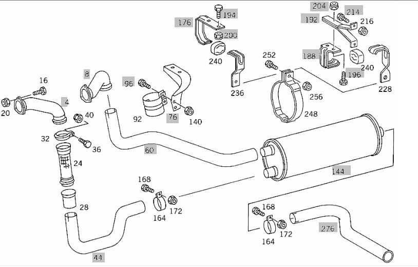

anscheinend gab es einige verschiedene Anlagen
hier die erst beste mit 1nem Topf
scribty
Beiträge: 133
Registriert: 2017-08-22 16:24:09
Re: Explosionszeichnung Auspuffanlage MB 1222AF
#6 Beitrag von scribty » 2019-03-02 23:51:21
Zumindest bei mir ist es die. Gerade den Endtopf neu gekauft.
