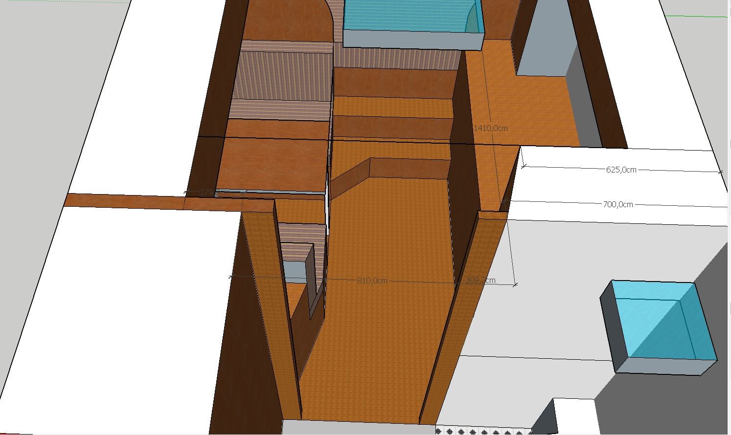

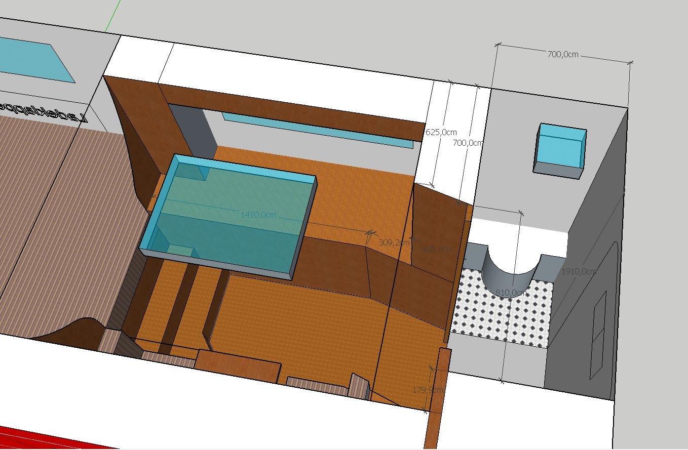

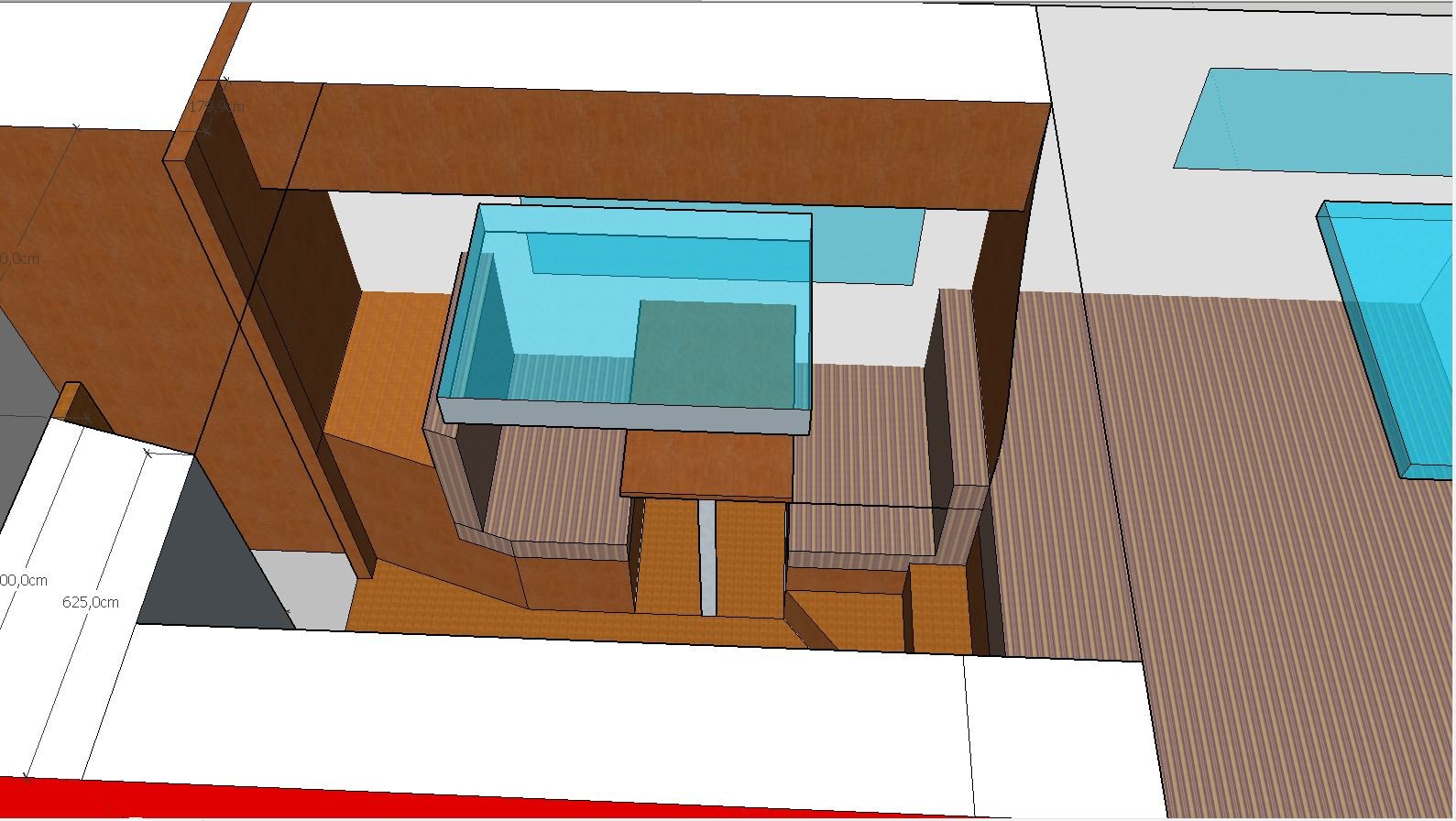

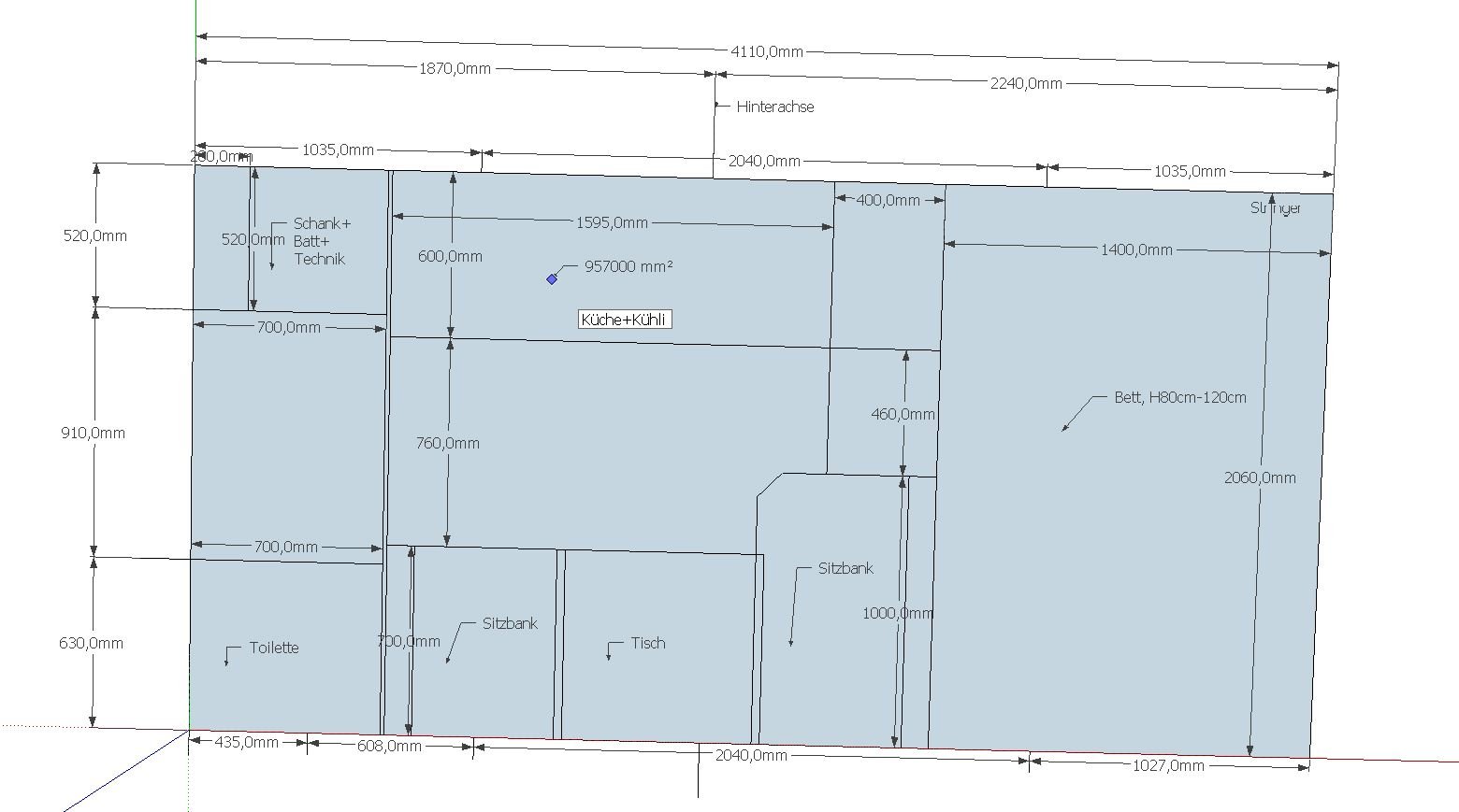

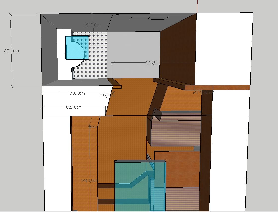

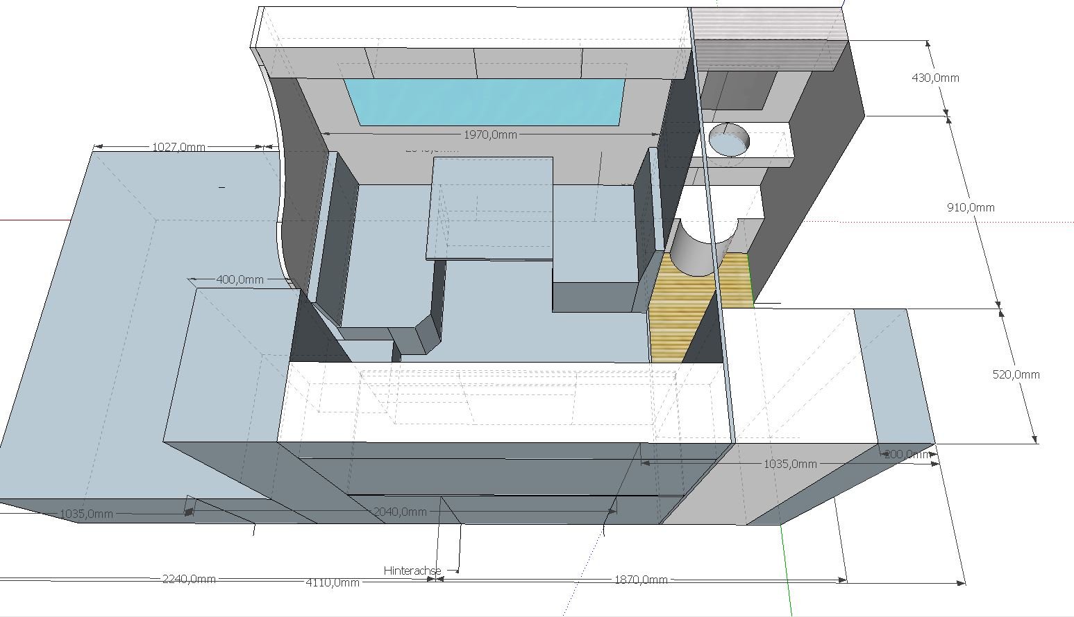

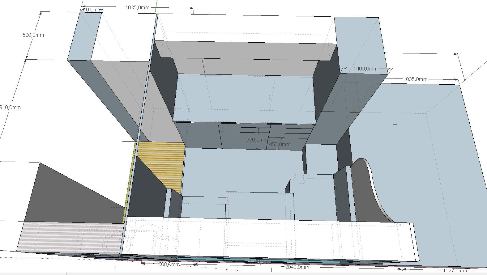

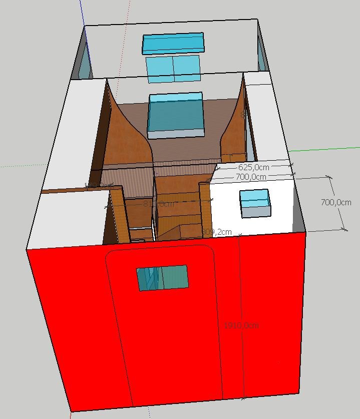

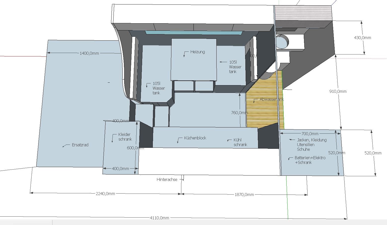

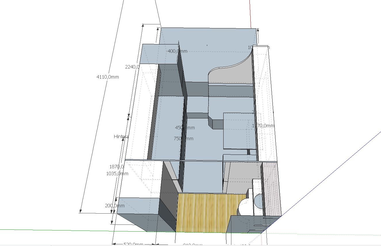

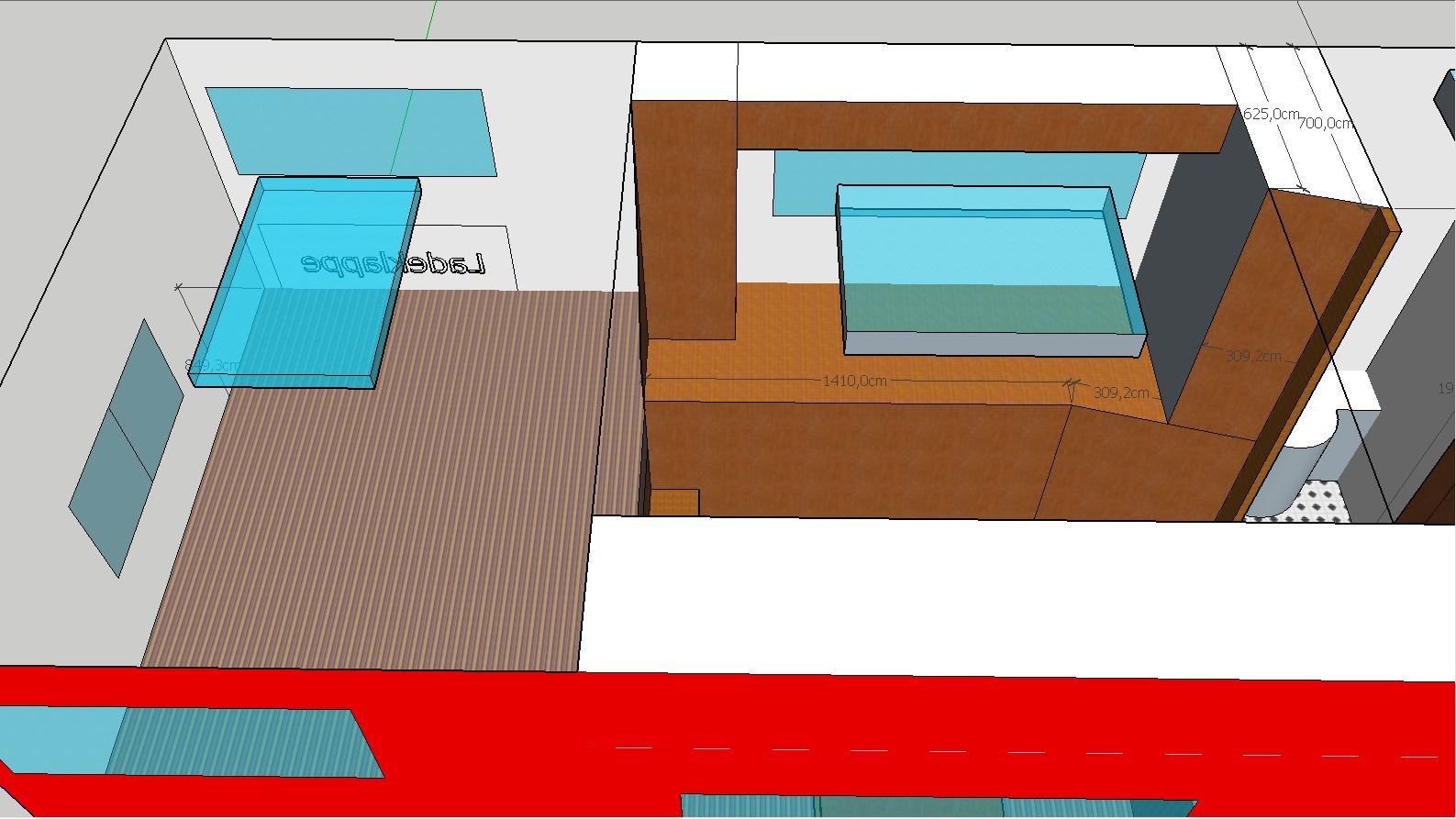

So liebe Ausbau Freunde, hier kommt mein heutiger Sieger Entwurf.
Ich habe meine Erfahrungen von mehreren Wohnmobil Reisen unter anderem nach Schottland und Bari zusammengenommen, mit meiner Erfahrung als Motorbootkapitän zusammengeworfen und mich ein bisschen
bei Transformers und Lego Technik inspirieren lassen. Nebenbei habe ich noch ein bisschen bei Uli Dolde abgekupfert und meine Frau durfte auch noch mitreden.
Der Entwurf beinhaltet folgende inhaltliche Besonderheiten die nicht direkt ins Auge stechen:
1. Das Doppelbett ist höhenverstellbar(Challenger macht das so bei den 6m Mobilen) um den Stauraum darunter höher und niedriger zu machen. Das hatten schon diverse 6m Wohnmobile, die ich gemietet habe. Das ist technisch zuverlässig. Eine Holzblende fährt am Einstieg mit hoch und runter und evtl wird noch eine Stufe frei wenn man sehr hoch fährt. Ich stelle mir eine Verstellbarkeit zwischen 800 und 1200mm vor. Das reicht um im Innenraum Fahrräder zu transportieren. Und man muss nie das Bett machen. Nebenbei passt das Ersatzrad bequem drunter und man kann eine Art Kranstange seitlich rausschiebbar machen um selbiges rein und rauszuheben. Der untere Anschlag wird sich aus der Holzblende und dem Wassertank ergeben nehme ich an.
2. Die Sitzgruppe ist erstens in der Breite veränderbar um 2 2Sitzer zu bekommen, der Tisch ist erweiterbar um das Ganze mit Platz zum Weinchen abstellen zu garnieren.
3. die Sitzgruppe ist auf Sitzflächenniveau zu einem 1600mm Bett umbaubar, die Rücklehnen werden entsprechend bemessen.
4. Die Sitzgruppe ist zu einem 1950mm Bett umbaubar, auf Niveau von Tisch und dahinterliegendem halbhohen Schrank. Das muss man technisch dann noch ausarbeiten. Damit ergeben sich für die heute 14 und 15 Jahre alten Kinder und uns 4 Schlafplätze inklusive dem Bett im Fahrerhaus und wenn noch ein Nachzügler kommt dann ist lange ein Kinderbett mit dabei im Koffer.
5. Das Bad liegt hinten quer. im Einstieg liegt die Dusche, 2 Schiebetüren verschliessen das Bad zum Innenraum. Die Sheltertüre verschliesst das Bad nach aussen. Damit ist kein Durchstieg möglich wenn jemand duscht oder am Klo ist. Aber: Am Campinkplatz benutzt kein Mensch Klo und Dusche. Ausserhalb sind die vorgenannten Nachteile nicht wirklich relevant. Entscheidender Vorteil: Es entsteht ein Windfang! Wenn man im Winter mit dem Koffer campt, dann bleiben die Schiebetüren zu. Wenn man nun den Koffer betritt, dann zieht es nicht die ganze Wärme raus, man kann sich in Ruhe auskleiden und die Schuhe loswerden, in der Wanne mit Ablauf die nasse Jacke abtropfen lassen und dann erst ohne Durchzug die Schiebetüren öffnen und den Shelter betreten. Platzmässig sollte das auch zu zweit funktionieren.
5. Die Küche ist richtig gross und bietet im Prinzip 2 mögliche Apothekerschränke rechts und links.
6. Über dem Bett stört kein einziger Hochkasten das Raumgefühl. Möglich wären aber Hochkästen rundum.
7. Das Bett kann mit Vorhang abgeschottet werden um Ruhe zu haben.
8. Schöner grosser Kleiderschrank pluss 2 Schuhschrankschubladen an den Betttreppen.
9. Riesiger Stauraum unter dem Bett für alles was man braucht. Komplett beheizbar über die Dieselluftheizung.
10. Gewichtsverteilung relativ flexibel möglich, da fast überall Stauräume sind.
So und nun die Bilder:
Natürlich passe noch nicht alle Masse perfekt, ich hatte nicht lange Zeit zum basteln und ja, es sind wieder cm statt mm (grr sketchup)
Und jetzt Feuer frei für eure Ideen.
(32.95 KiB) Noch nie heruntergeladen
(34.6 KiB) Noch nie heruntergeladen

#35 Beitrag von chevyuser » 2019-02-11 20:11:19

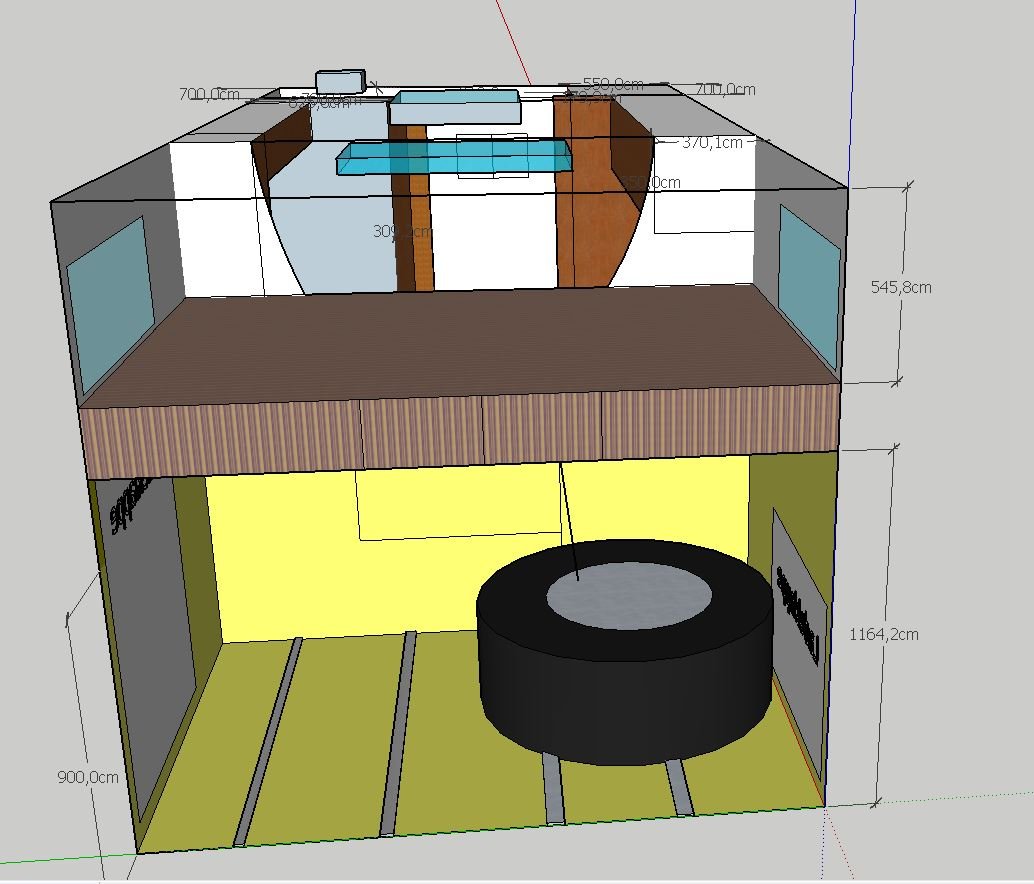

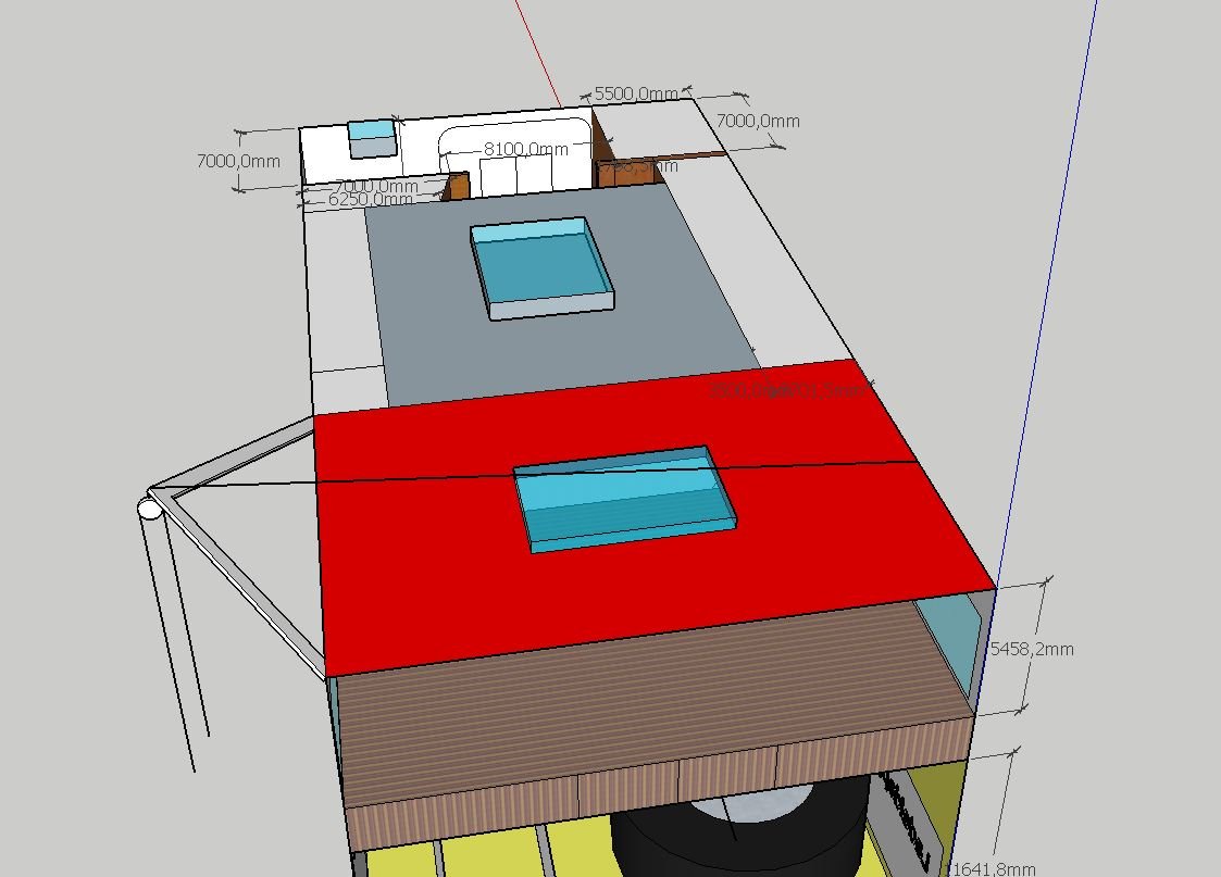

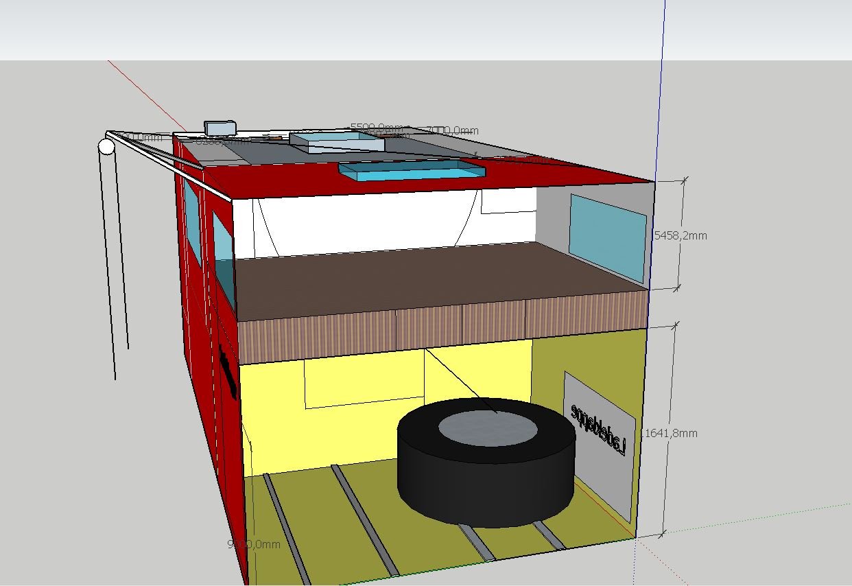

Jetzt mit Bett maximal oben in Reisestellung, weniger Raum über dem Bett traue ich mir ohne Platzangst nicht zu.
Das ist auch nur eine grobe Orientierung, man wird sehen wo die Maxima liegen.
In jedem Fall passt das Reserverad dort unten gut rein, und jede Menge Reisegepäck und Fahrräder zusätzlich auch noch.
Und Proviant.
Wasser, Batterien und Küche auf der Achse und im Heck.

das Ersatzrad drinnen gefällt mir, spricht auch wieder gegen eine Festbett - gute Idee jedenfalls!

Im Prinzip würde der Entwurf auch zu den Entwürfen auf der ersten Seite passen mit Seitentüre.
Hubbett geht ja quasi immer. Ich finde das auch technisch nicht so schwer umzusetzen und zudem kann man im Bedarfsfall das Bett innerhalb der Systemgrenzen etwas nivellieren ohne den Karren jedes Mal auf Klötzchen zu fahren.
Systemmässig wird das relativ billig und sicher auch nicht allzu schwer. ich versuche mal die Aufroller der originalen Rollos dazu zu verwenden das Gewicht rauszunehmen und dann per Kurbel rauf und runter zu fahren, ich muss man auf der Free nochmal ein paar Systeme sichten wie die das gelöst haben. Am liebsten wäre mir selbsthemmend wie bei den Chausson Mobilen. Im Notfall kann man das Niveau auch mit Schienen und Querbolzen verstellen auf denen das Bett dann beim Ablassen aufliegt. Ein paar Einstellungen kriegt man so auch hin.
Unter dem Hubbett kann man auch gut Dinge trocknen wie Handtücher und Jacken, das habe ich schon bei den Chaussons in Schottland erfolgreich gemacht. In jedem Fall geht ein Teil der Heizluft in diesen Lagerraum und heizt mein Bett von unten :-) Dann kann auch Mutti ohne Socken schlafen.
Beiträge: 11258
Re: erster Entwurf für den Shelter Ausbau
#38 Beitrag von Pirx » 2019-02-11 22:50:20

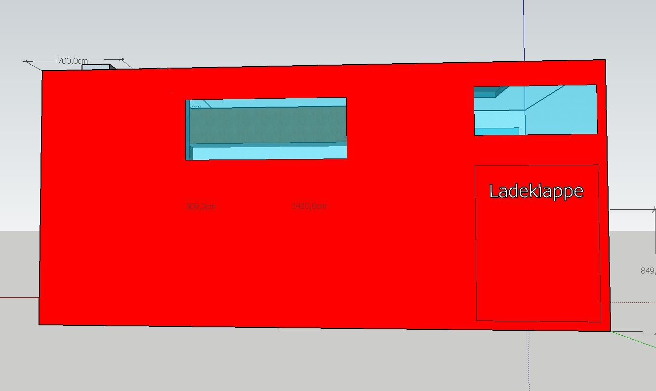

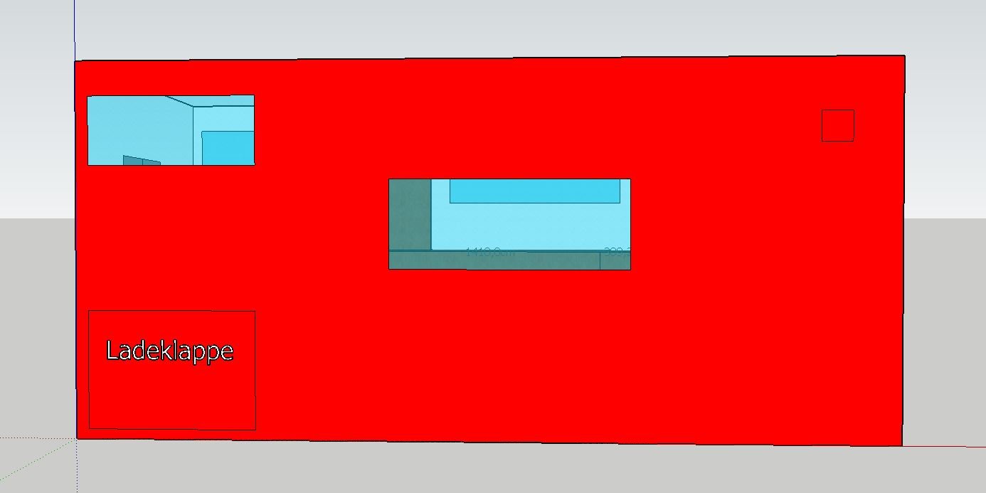

Wie kommt das Ersatzrad unters Bett? Kran? Klappe in der Seitenwand?
chevyuser
Beiträge: 224
Registriert: 2018-03-12 19:29:47
#39 Beitrag von chevyuser » 2019-02-11 22:58:01
Sieht man doch im Bild, 2 Klappen. Eine rechts und eine links, unterschiedlich gross. Ein Kran oder was laufkatzenähnliches der sich an den Bodenschienen abstützt oder wie auch immer und dann dabei hilft den Reifen aus dem Stauraum zu hieven und umgekehrt.

Ich würde die Tür zum WC als Drehtür machen .
Im Normalfall ist diese dann vor dem WC und beim Nutzen des WC
Schließt die zum Wohnraum ab.
Mit den Schiebetüren sieht man immer auf das WC wenn die hecktür offen ist.
chevyuser
Beiträge: 224
#41 Beitrag von chevyuser » 2019-02-11 23:26:49
Aber wie schliesst du die Türe wenn du aufs Klo musst? Man geht vom Wohnraum nach hinten, steht vor der Toilettentüre, jetzt ,uss die Türe ja so an mir vorbei, dass ich am Schluss zwischen Klötüre und Sheltertüre stehe und nicht im Wohnraum, sonst kann ich von vorne anfangen. Ich muss dazu sagen ich habe zu meinem Leidwesen ein kleines aber kaum zu versteckendes Wohlstandsbäuchlein, also so 20cm Platz zwischen Türschwenkbereich und Schrank müsste ich mir schon nehmen...
Thomas Soika
Beiträge: 65
Registriert: 2008-02-17 19:53:35
Wohnort: Rosdorf bei Göttingen
#42 Beitrag von Thomas Soika » 2019-02-11 23:48:03
Meine Tür ist so ca. 70 cm breit. Über die diagonale hat man ja etwas mehr Platz
Vor der Tür . Also bei mir funktioniert das gut.
Am besten mal ne 1:1 Situation aufbauen, oder mit dem Zeichenprogramm kann man
Ja auch die genauen Maße abnehmen. Ich könnte ja mal messen, wieviel Platz ich
Beim öffnen vor der Tür habe.
Nach pythagoras müsste die diagonal knapp 100cm sein, d.h. Man hätte 30 cm
Platz wenn die Tür diagonal steht. Für mich reicht das .
Kommt aber darauf an, wie tief man den Schrank gegenüber dem WC macht.
Wäre der nur ca . 10 cm weniger tief als der Rest von der Seitenwand ,
So hätte man schon 40 cm Platz in der Diagonalen .
Beiträge: 11258
#43 Beitrag von Pirx » 2019-02-12 8:05:08
chevyuser hat geschrieben:
2019-02-11 22:58:01
Sieht man doch im Bild, ...
Entschuldige meine Frage, der Kran auf Deinem Bild muß mir entgangen sein. Auch die Größe der Klappen schien mir irgendwie nicht zum Reifendurchmesser zu passen. Ich werde Dich nicht mehr mit Fragen belästigen.
chevyuser
Beiträge: 224
#44 Beitrag von chevyuser » 2019-02-12 12:32:21
Mein Gott sei doch nicht gleich so empfindlich. Es handelt sich nach wie vor um Prinzipbilder.
Du siehst am Bild rechts und links 2 Klappen. Den Kran denkst du dir einfach mit dazu, den werde ich wohl nicht einzeichnen
Die Grösse der Klappen wird sich selbstverständlich an der Grösse der zu ladenden Güter und dann den Streben in der Wand orientieren oder im Härtefall kann man das Rad sogar durch den Gang herausrollen wenn man die Treppchen demontierbar machen würde, über die Heckleiter stelle ich mir das gerade sogar als neue Idee machbar vor.
Ich versuche in diesem Thread meine Ideen mit euch zu teilen, alles noch im Fluss und Wandel. Natürlich kann man mich auf jeden Fehler festnageln, aber der Prozess sollte doch eher ein kollektiver Kreativitätsprozess denn einen ingenieursmässiger knallhart festgelegter Prozess sein.
Ich glaube wir haben hier zusammen schon einige gute Ideen eingebracht, die dem einen oder andere von Nutzen sein könnten.

2019-02-11 20:11:19
mit einem Hubbett und einer Seitentüre könnte man den Ersatzreifen über die Hecktüre hereinfahren … so hatte ich das zuerst "gesehen" - im letzen Entwurf geht das natürlich nicht. Eine Hebevorichtung am Heck oder/und z.B. einen Meiler Kran einer Containerecke ist nicht so aufwendig.
Gruss, 1ten
MB 914 AK
chevyuser
Beiträge: 224
#47 Beitrag von chevyuser » 2019-02-12 13:52:39
Ich sag ja solche technischen Problemchen sind keine Herausforderung, ein Kränchen dass geschätzt 120kg heben kann ist kein Wahnsinn.
Seilzug an der oberen Containerecke und dann bisschen rüberschwingen ginge sogar und wiegt quasi fast nichts.
Hinten reinrollen und unters Bett durch die demontierten Schubladen würde im Ernstfall vielleicht 30 min mehr kosten aber wann kommt der schon vor....
Die Klappen sind hald baulich begrenzt, sollte aber für den Reifen reichen. Gewicht liegt natürlich recht weit vorne aber hilft ja nichts.
Ich finde man sollte die einzelnen Entwürfe für Ausbauten mal zentral sammeln, da ist wirklich viel gutes an Ideen dabei.
Am übernächsten Sonntag schaue ich mich mal auf der free um, wie manche Hersteller von Joghurtbechern Details lösen.

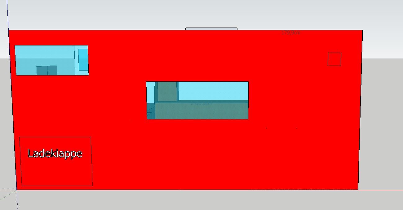

#48 Beitrag von chevyuser » 2019-02-12 18:43:05
So z.B. könnte so ein Kran aussehen. Schräg an der Dachkante abgestützt, auf beiden seiten montierbar und mit einem Seil an der Spitze zur gegenüberliegenden Shelterseite abgespannt.
an der Spitze dann ein Flaschenzug befestigt und damit den Reifen angehoben. Dann mit Körperkraft in die Luke reinbugsiert und langsam abgelassen. Sollte körperlich möglich sein.

Ich stehe gerade etwas auf dem Schlauch, aber warum sollte man das Reserverad überhaupt im Innenraum lagern? Auf die Idee würde ich nie kommen! So ein rundes Rad in einem eckigen Stauraum frist doch extrem viel Platz (Ladekran/Laufschiene noch nicht mit eingerechnet). Den würde ich eher für viele andere Dinge nutzen, die mir wichtiger sind (mehr Wasser, Feuerschale, etc.). Ok, ich bin auch mit Frau und zwei Kids unterwegs.
Noch abwegiger finde ich die Idee, das Rad quer durch den Shelter zu rollen und dann irgendwo zu verstauen. Versucht das mal mit einem platten, dreckigen 14.00er!

#60 Beitrag von chevyuser » 2019-04-07 15:58:55
Letzte Woche habe ich mir das Video von den Hermanns und dem Ulrich Dolde angesehen, in dem sie Grundrisse besprechen.
Das hat mich wieder in Stimmung versetzt ein bisschen weiterzuspielen.
Ich habe im Hybridmodus zwischen 3D Planung und Testaufbau im Shelter nun die für uns beste Konfiguration gebaut.
Die eingeflossenen Ansprüche waren:
1. 3 vollwertige Schlafplätze (plus ein Platz im Fahrerhaus)
2. Das Hauptbett muss nicht täglich gebaut werden und es bietet Stauraum drunter.
3. Das Bad bietet eine Dusche in der man sich bewegen kann.
4. Ein Windfang und eine Dreckschleuse am Eingang
5. Eine Sitzgruppe für 3-4 Personen im Innenraum
6. Eine Verkehrsfläche(damit ist nicht das Bett sondern der Gang gemeint :D ) auf der man sich bewegen kann.
7. Platz für Jacken und lange Kleider
8. ein gutes Raumgefühl.
Weitere Hinweise:
Das Bett ist vorne, hinten die originale Hecktüre des Shelters.
Unter der Sitzgruppe befindet sich ein 15cm hohes Podest für die Heizung und wohl auch einiges an Technik, evtl auch ein wenig Stauraum.
Rund ums Bett keine Hochschränke, das Bett eventuell höhenverstellbar von 80-120cm, das steht aber noch nicht fest.
Gewichtsverteilung:
Küche ist mit ca 300kg veranschlagt wenn voll, Der hintere Wassertank ist mit dem vorderen Wassertank über eine Ausgleichsleitung verbunden, so dass sich die Gewichte über die Hinterachse für die Vorderachse aufheben.
Der vordere Tank ist deutlich in die Mitte gesetzt in der Sitzbank, um die rechte Seite nicht zu stark zu belasten. Der Dieseltank sitzt auch rechts.
Um den zweiten Wassertank nach links auszugleichen sitzt das Ersatzrad unter dem Bett auf der linken Seite. Könnte eventuell noch ans Heck wandern, wenn ich ein Schlauchboot mit Aussenborder kaufe.
Dort würde es dann das Gewicht des Schlauchboots für die Vorderachse neutralisieren.
Die Batterien sitzen hinten links im grossen Schrank. Dort findet sich auch die Zentralelektrik und der 230V Wandler.
Damit befinden sich an Grossgewichten links die Küche(300kg), das Ersatzrad(100kg) und die Batterien (100kg) .
Rechts halten dagegen die 2 Wassertanks (200kg) und der Dieseltank (290kg) . Vollgetankt herrscht Gleichstand.
Der Abwassertank wird hinten zwischen die Träger des Zwischenrahmens gehängt. Der Gastank wird gut geschützt über der Hinterachse sitzen. Auch im Zwischenrahmen.
Hinten links wird der Kanisterhalter mit 4x20l Diesel wieder seinen Platz finden und hinten rechts die Werkzeugbox. Entweder hängen sie am Shelter oder am Hauptrahmen, mal sehen.
Die Originalbatterien werde ich hinten rechts lassen.
Ich habe also immer ein bisschen im 3D Programm gespielt und dann das Gespielte auf die Realität übertragen und mit Holzresten und was sonst so rumliegt im Container greifbar gemacht.
In Zusammenarbeit mit meiner Frau ist damit ein Entwurf entstanden der uns beiden ausserordentlich gut gefällt.
Es sind noch nicht alle Details komplett fertig, Fenstergrössen beispielsweise und die Luken zur Beladung des Laderaums stehen noch nicht fest.
Aber ich denke ich kann euch den Entwurf so schon einmal vorstellen und um euer Feedback bitten.
Auf den letzten 3 Bildern fehlt noch das Podest in der Sitzgruppe, das ist mir erst heute eingefallen.
Shelter Hecktüre, Gewicht ausbalanciert mit Sitzgruppe - Gewichtsverteilung.JPG
Shelter Hecktüre, Gewicht ausbalanciert mit Sitzgruppe - Abmessungen flach.JPG
