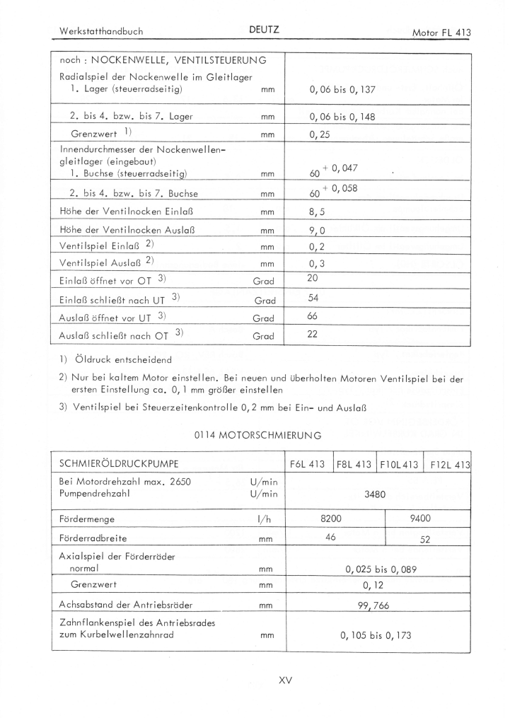

"Hallo ich zeige euch heute wie man das Ventilspiel einstellt. Das ist ein Deutz F8L413 Motor. Damit wir nichts falsch machen hab ich mich extra vorher im Allradforum informiert und mir einige Videos auf youtube angesehen. Ich mache übrigens gerade meinen Meister..."

#3 Beitrag von Marc van Endert » 2019-01-30 21:10:34
Einlass: 0,2 mm
Auslass: 0,3 mm
(bei kaltem Motor)
Marc

#15 Beitrag von pshtw » 2019-01-30 22:17:42
Es geht doch ohnehin nicht um das letzte dämliche Zehntel, man könnte dem Lehrling auch was von 2mm erzählen, Hauptsache er versteht es...
