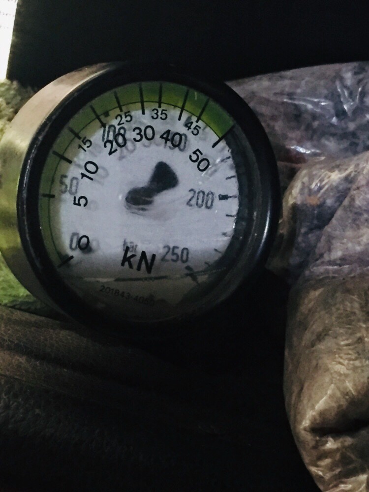

#7 Beitrag von askari01 » 2019-03-26 11:15:08
Moin Alfred,
Vielleicht hilft Dir meine Skala vom Manometer weiter und du kannst die Werte übernehmen. Bei mir ist allerdings auch das manometer defekt und schreit nach Erneuerung. Was für eins hast Du gekauft? Meine Winde ist eine Rotzler TR35 im 1222 AF.
VG Uwe

#8 Beitrag von AlfredG » 2019-03-26 13:09:36
Meine geht, ist die 5000/H2, klassisch mit der Rolle.
Die Farbe von der Anzeige ist bei mir verblichen, habe noch 3 Scaleneinteilungen sichtbar.
