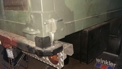

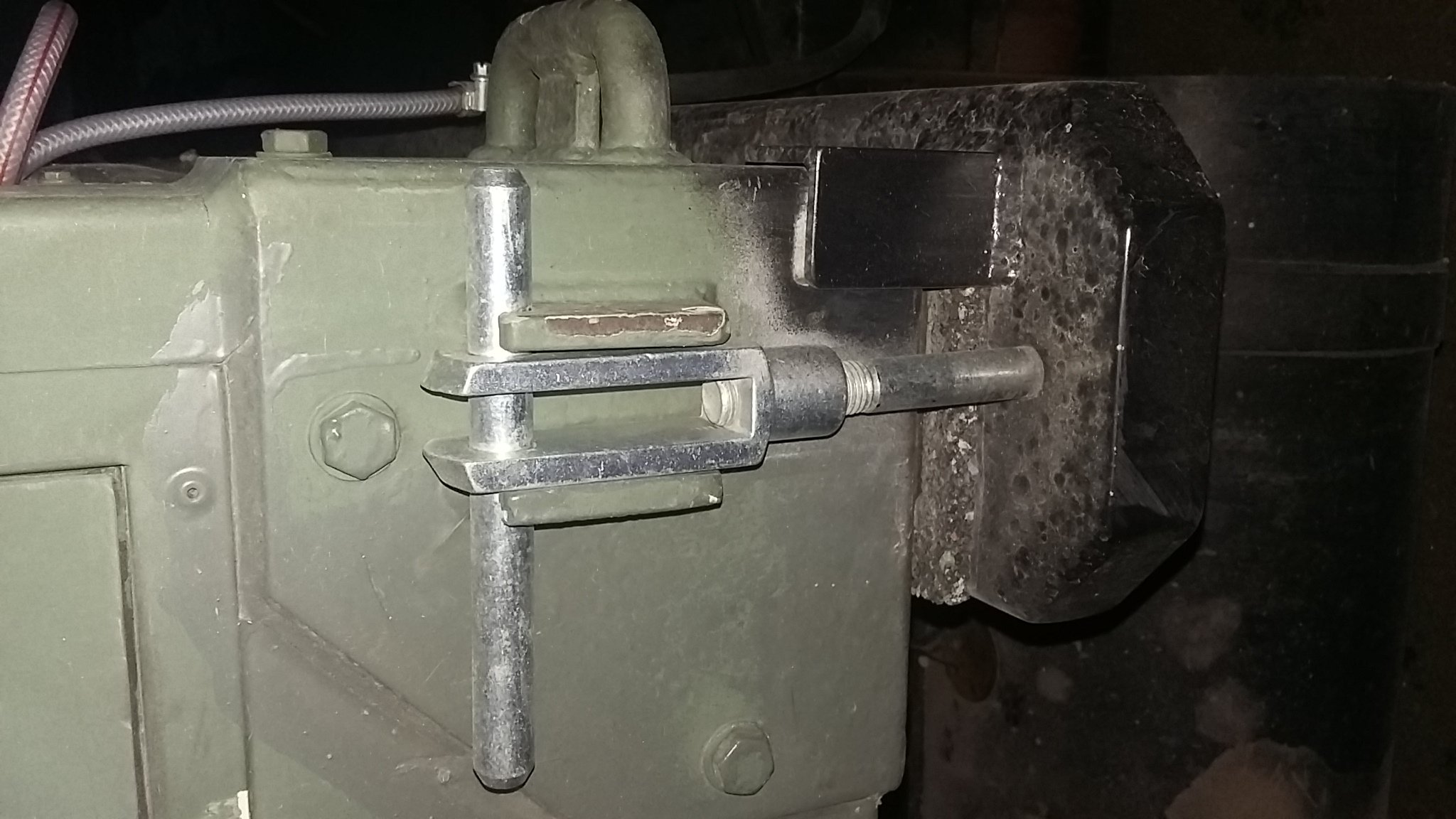

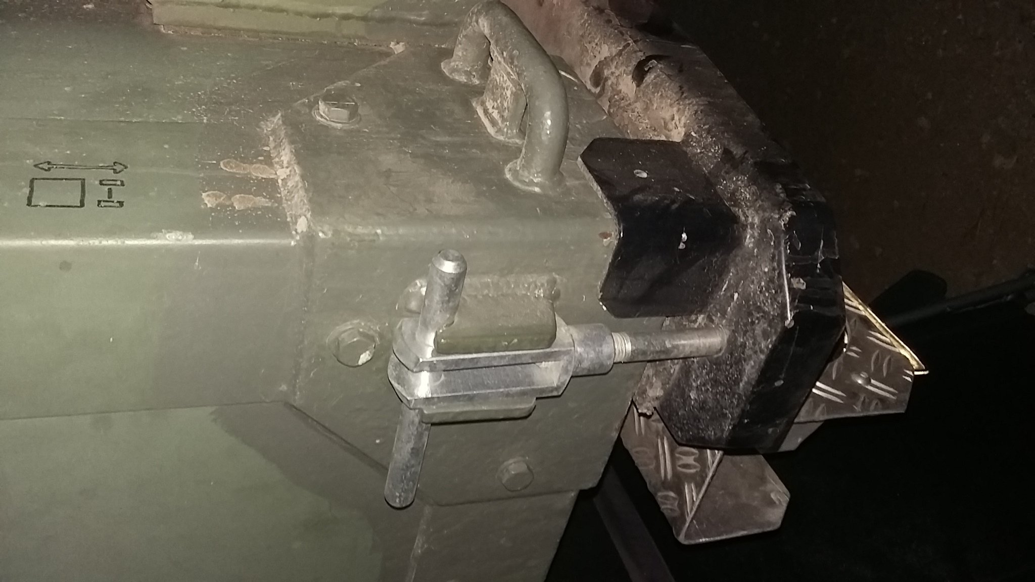

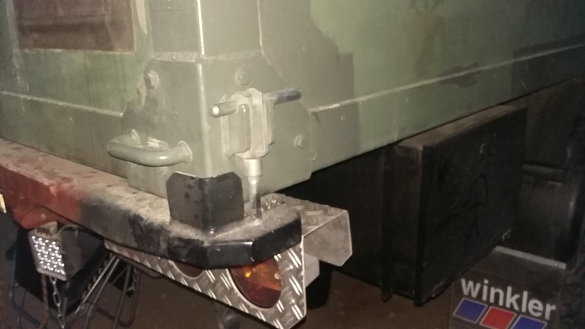

Guten morden Lucas
Bei mir sieht es so aus.. Vielleicht hilfts.es sind vier M16 bolzen.man kann auch mehr nehmen sie sind schnell gelöst.
Ich weiß nicht wie dein Koffer beschaffen ist an den Ecken .am ende den rahmen des Koffers ändern...?
Mo
......Alter was habt ihr für womosteuern.
Mo
