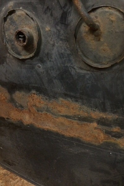

Moin Metallkenner,
Zusatztank obere Fläche vor Entrosten
Was meint ihr? Lackieren und einbauen oder bei Borges Tank Geld ausgeben?
Dicht ist er...
Gruß Thomas

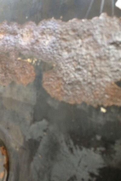

Nach dem Entrosten

#2 Beitrag von Speed5 » 2019-01-22 13:19:25
neu kaufen.
Gruß Michael
Oder absolut desaströs.

#3 Beitrag von Andy » 2019-01-22 13:23:38
Speed5 hat geschrieben:
2019-01-22 13:19:25
neu kaufen.
Gruß Michael
Stimme ich zu,
Ich würde den nicht mehr in nen LKW verbauen.

#4 Beitrag von LKW-Neuling » 2019-01-22 13:41:06
Strukturell zu sehr geschädigt. Das ist auf dem Bild nach dem Entrosten an mehreren Stellen gut zu sehen. Würde ich nicht mehr verwenden. Man könnte den noch von innen beschichten. Lohnt sich das?

#5 Beitrag von Pirx » 2019-01-22 13:44:03
Neu kaufen.

Moin!
Meine Erfahrung sagt, dass so ein Tank innen ähnlich aussieht und irgendwann ist eine handtellergroße Fläche nur noch papierdünn. Bevor ich endlich den neuen Tank montieren konnte, war ich zuletzt mit ner 20er-Packung Dieselvorfilter-Siebe im Fahrerhaus rumgefahren, weil alle x Kilometer die Rostflocken das Filtersieb verstopften...
Weg mit dem Tank.

#7 Beitrag von Apfeltom » 2019-01-22 14:08:46
Dank für den Rat an Euch!
...manchmal merk ich zu wenig, dass ich aus dem Stahlschiffbau das Abnageln wohl noch zu viel im Hinterkopf hab.
Das Tankding geht auf den Schrott.
Oder einer kommt vorbei und macht einen Wohnzimmerstehtisch draus:-)
