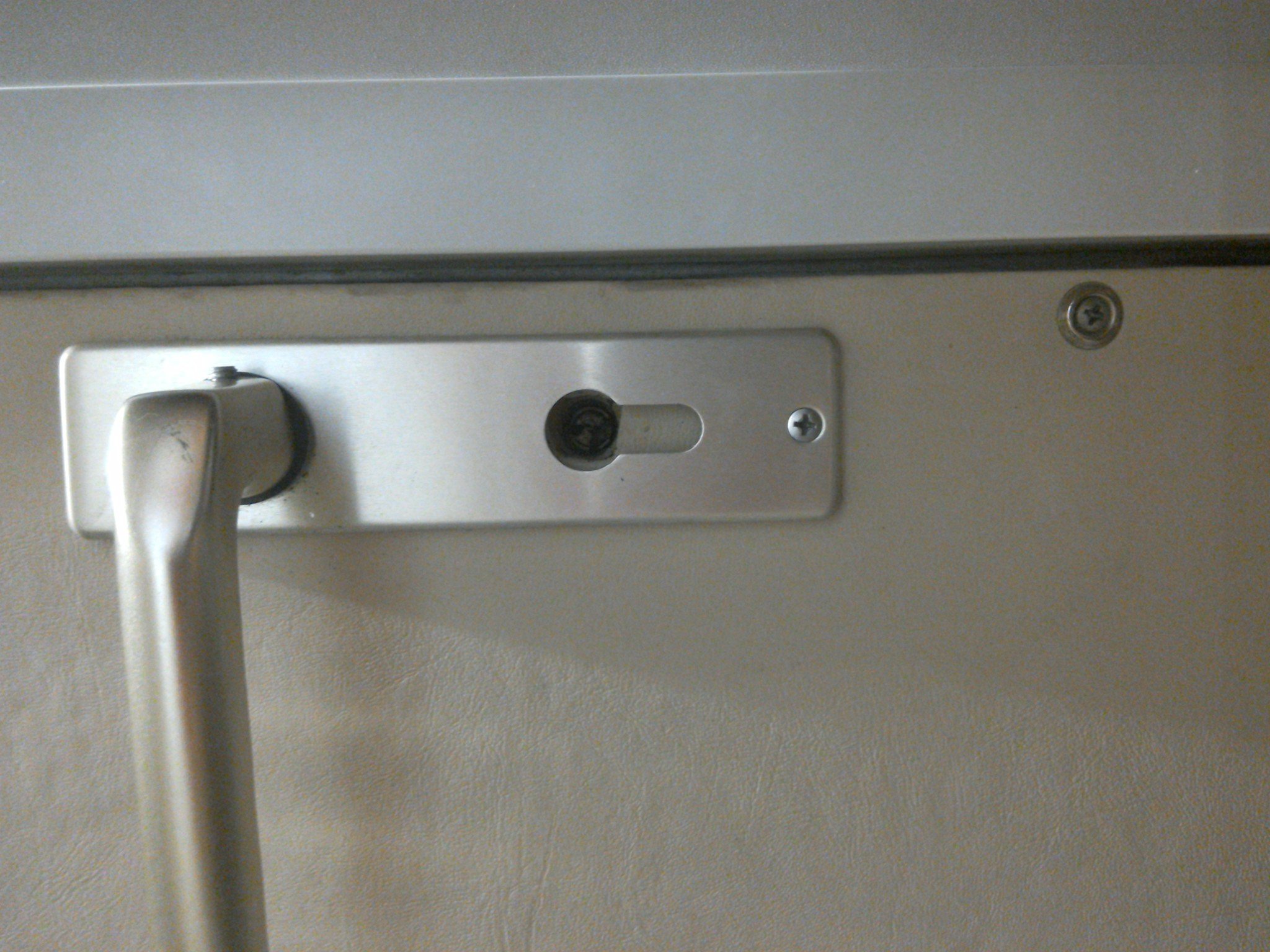

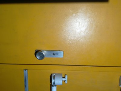

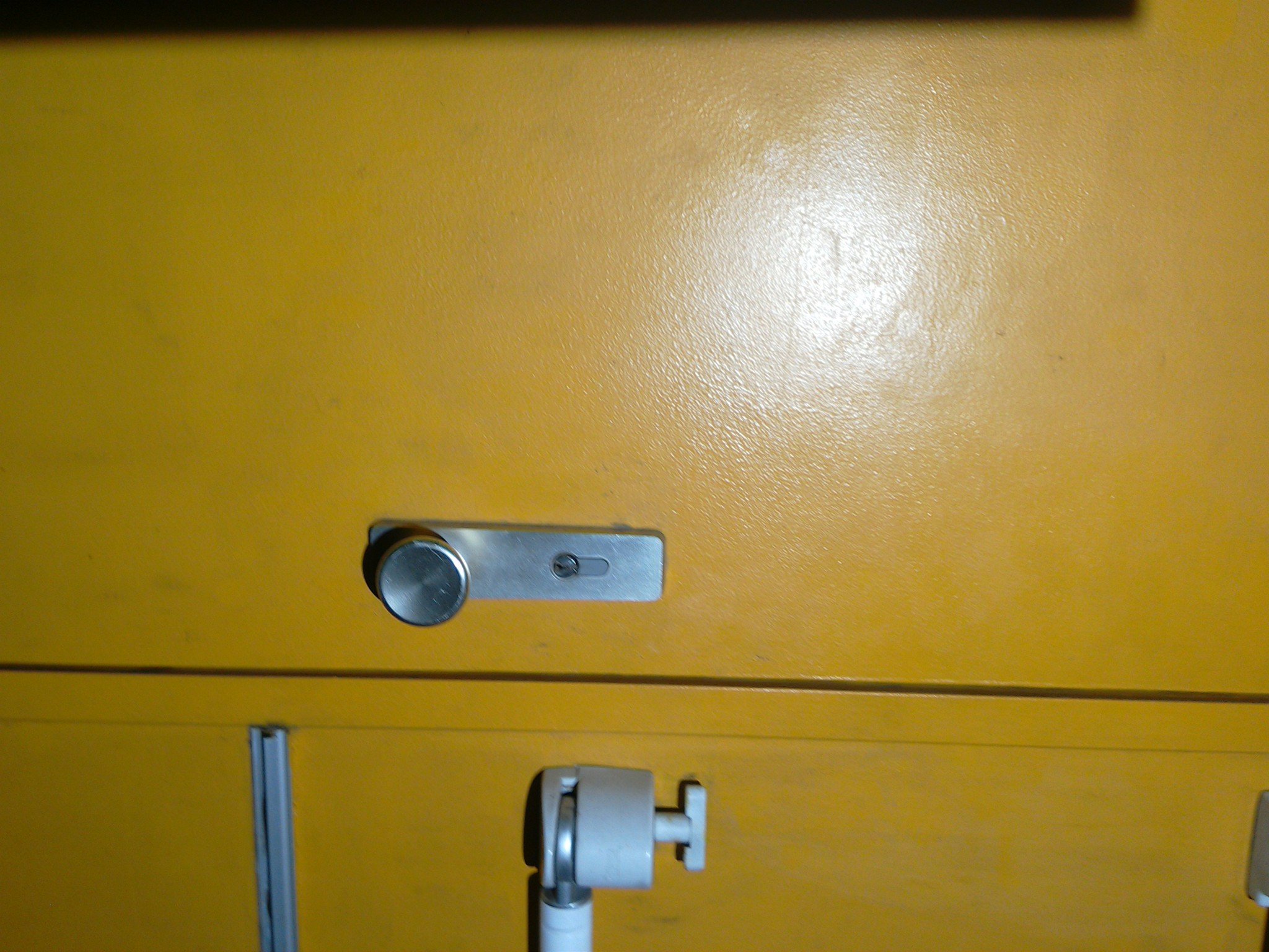

Mal grad gemacht, von aussen mit Taschenlampe.
Innen ist hält ein Loch weil ein Drehknopf statt Schlüssel montiert war.

PZ Lochung in den Schildern, aber kein PZ verbaut. Scheint ein Einsteckschloß zu sein.
Die Frage wäre jetzt was dreht sich nicht? Die Schließnase am Zylinder oder der Riegeltrieb. Einfach mal reinbohren würde ich so jetzt nicht machen, woher willst Du Ersatz für so einen Exoten bekommen. Wie sieht denn der Schlüssel dazu aus? War das schon immer so von der Innenseite oder fehlt was?

hast Du die Möglichkeit das innere Schild mal abzuschrauben, könnte auch sein das ein PZ verbaut ist und das Schild einfach den Bereich der Stiftzuhaltung verdeckt.

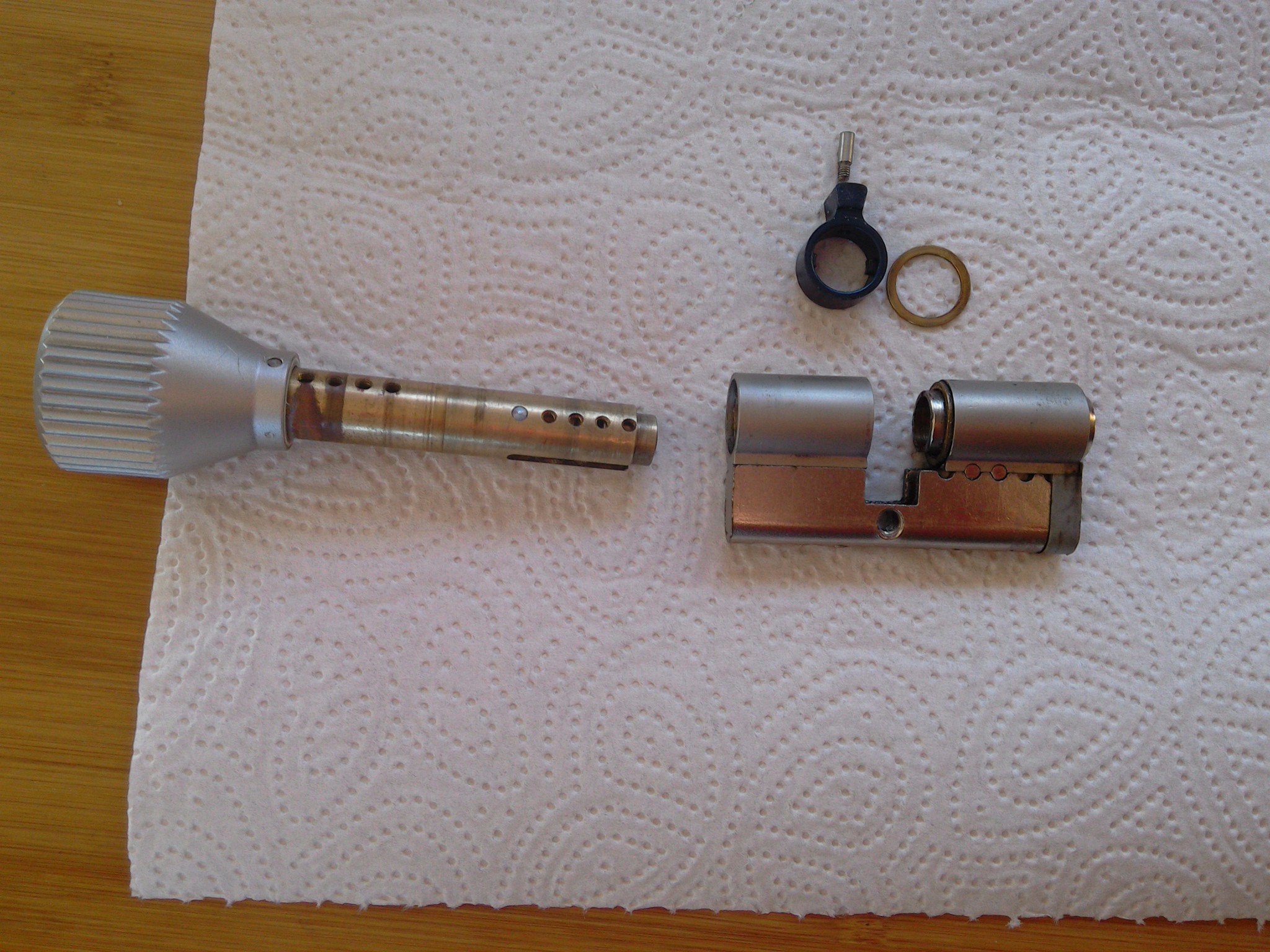

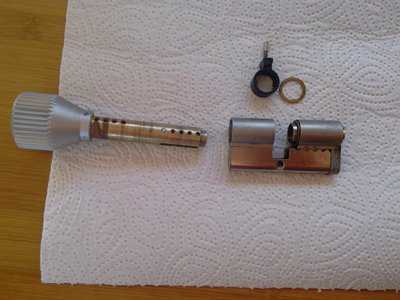

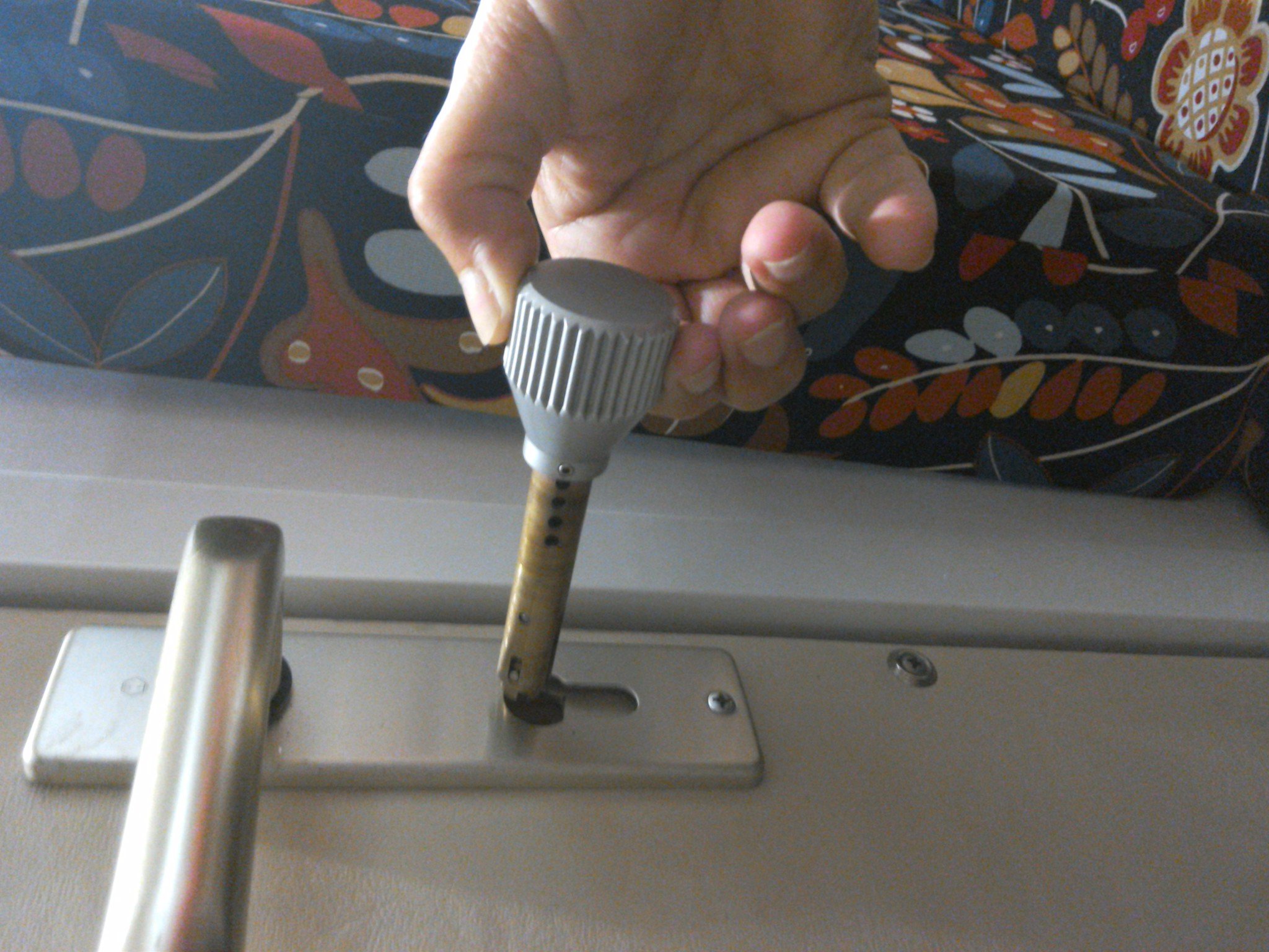

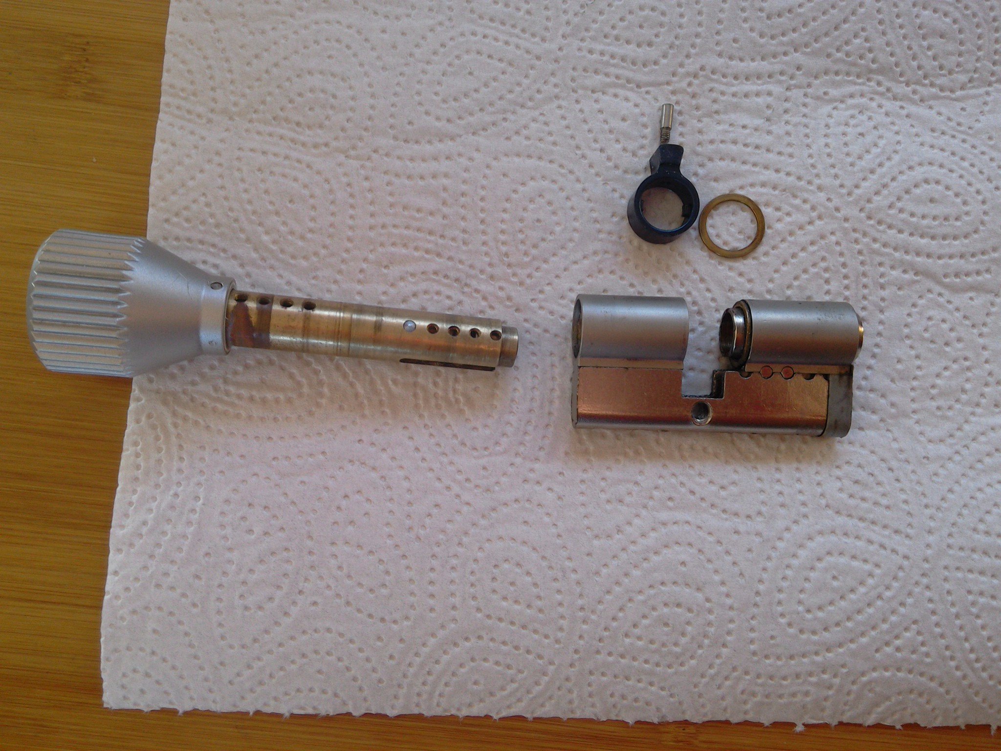

Es ist ein Zylinder von Gera, der Vorteil war das er die relativdicke Aufbautuer überbrückt, man konnte die Länge des Schließzylinders mittels Schrauben einstellen.
Vermutlich ist es das was mir jetzt den Hals gebrochen hat, dieser Eistellbereich hat sich vermutlich zerlegt.
Beigefügt noch ein Bild vom Innenknopf mit der Anbindung zum Zylinder.
Der bronzene Teil ist 70mm lang.

Haben von Innen mit einem Dietrich die Tür oeffne könne und anschließend Tuerverjleidung, Schloss und Schließmechanismus demontieren koennen.
Am Schloss ist der Bart mit einer kleinen Imbusschraube gesichert. Diese hat sich gelöst und ist mit Bart in den Schlieskoerper gefallen. Alles wiedergefunden und reparieren können. Glück gehabt.

Glück gehabt, bohren ist die schlechteste Lösung und nur dann wenn nichts anderes mehr geht.
Das ist dann wirklich so, dass der Zylinder vom Schild verdeckt wurde. Sah auf den ersten Bildern schon komisch aus.
Dann gute Weiterreise
Guido
Guido

Re: Aufbauschloss defekt in Marokko
Gesichert mit Hylomar weil ich mein Loctite im LKW nicht gefunden habe.
