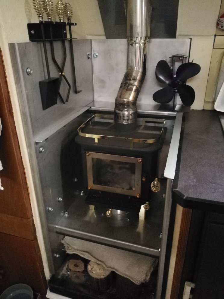

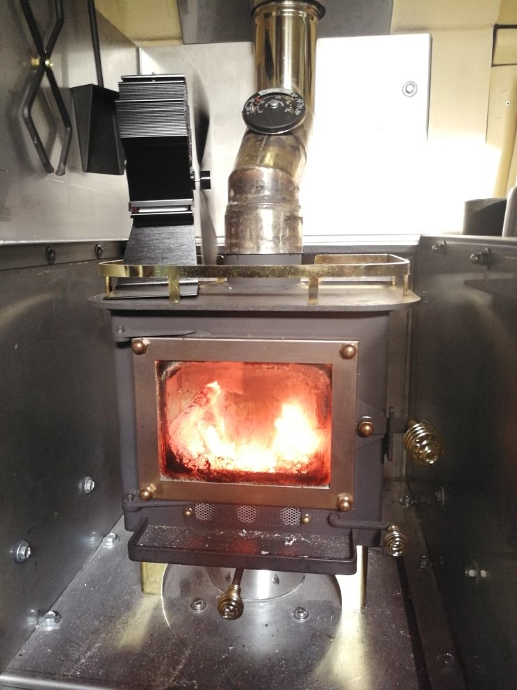

Den Cubic mini..... den hab ich :rock:
... mit Peltier-Lüfter, da macht das heizen Spaß.
Wir sind mit Absicht in unseren Luxusansprüchen" für unterwegs zurück gegangen. Zu Hause: da geht die Heizung voll automatisch, witterungsgesteuert und smart geregelt, an und aus. Deswegen für unterwegs: willst du heizen...... mußt du Feuer machen.
Die Zugluft wird direkt von außen, mit einem VA-Luftröhre bis direkt unter den Ofen geführt, natürlich ist ein CO-Melder montiert.
Noch ein gutes neues Jahr
Gerd

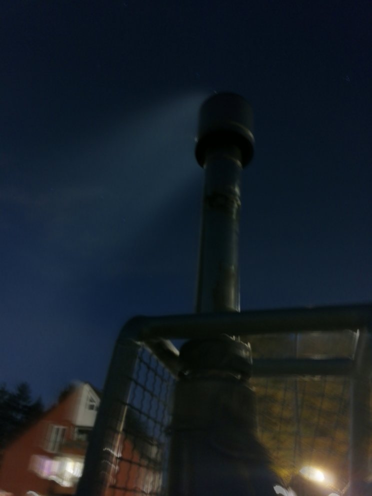

Hier mal ein (leider) schlechtes Foto vom Ofen im Ex-Paketkoffer ausgegraben, von dem ich weiter oben schrieb..
Hat sogar einen Luft/Wasser Wärmetauscher aus russ. Produktion am Rohr.
Hier sieht man das Abgasrohr aussen..
Danke an Johann, der mich die Fotos machen liess. Falls er mal auf diese Seite stösst.
Der Durchgang ist übrigens nicht so eng, wie es durch die Perspektive scheint. Und hinter dem Ofen ist an der Wand zum Fahrerhaus eine feuerfeste Platte.
Gruss Thomas
