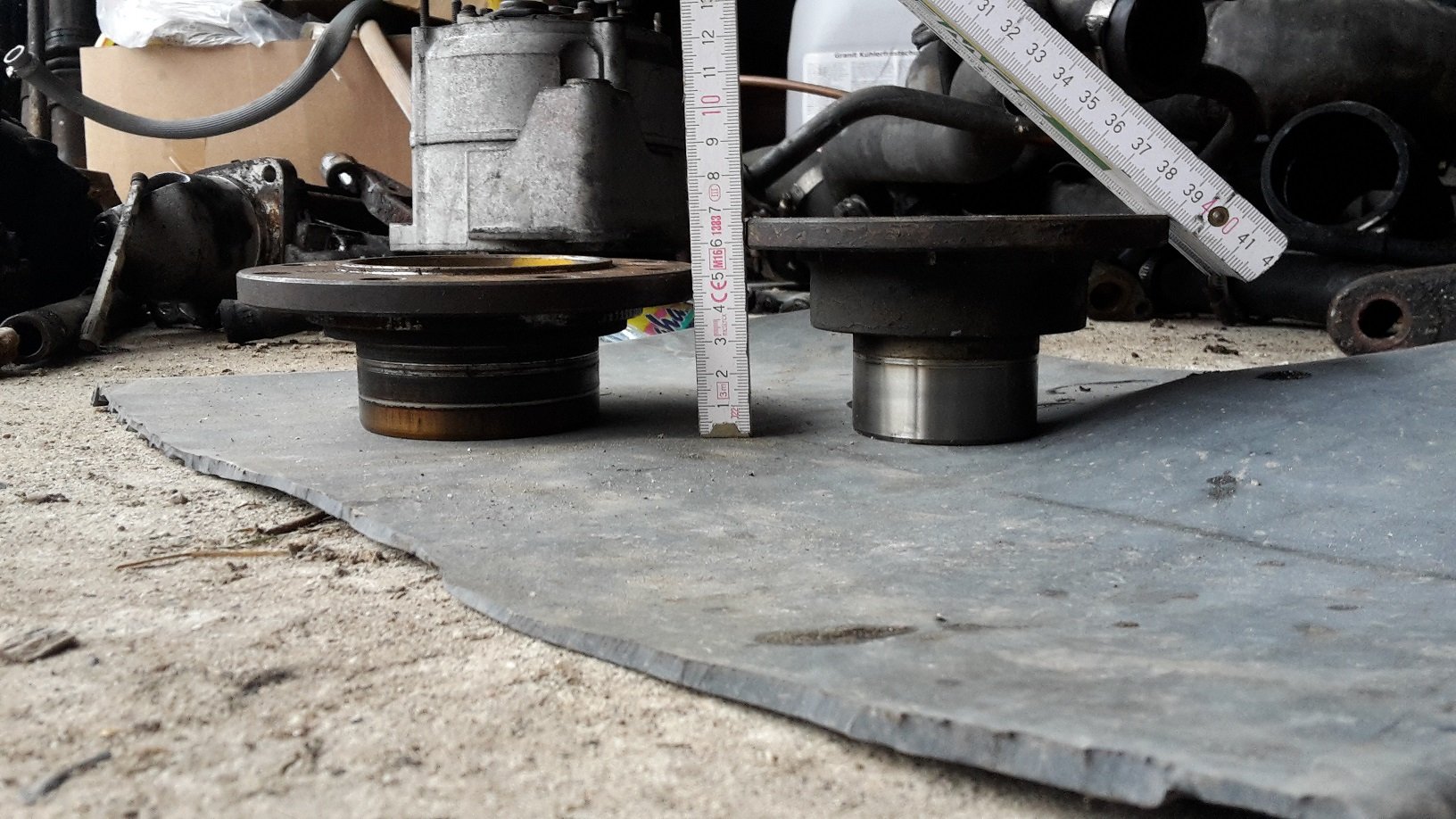

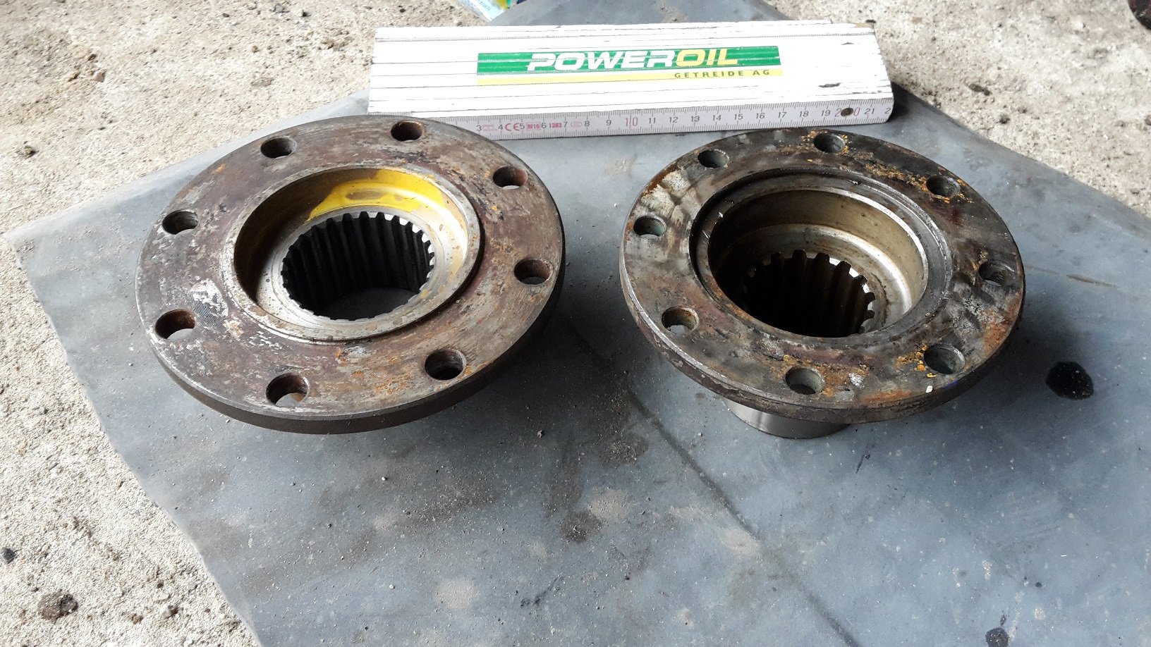

Hallo Forum,
um mein neues Getriebe im Kurzhauber mit den restlichen (neuen) Anteriebskomponenten zu verheiraten suche ich nach einem 130mm-Flansch für die Getriebeausgangswelle. Es ist das Baumuster 714.680, ein GV4/65-6/9. Finden konnte ich zu dem Getriebe nur Varianten mit 100-, 150-, 165- und 200mm-Flanschen, meines hat original 150mm. Von einem G3-Getriebe habe ich einen zur Kardanwelle passenden 130mm-Flansch, aber der passt nicht auf die Getriebeausgangswelle (beim GV4 rund 55mm Durchmesser mit 26 Zähnen) und damit auch nicht in die Dichtung des Getriebedeckels.
Gibt es vielleicht einen passenden Flansch für mein Getriebe?
Hintergrund der Frage: Der Gelenkwellenbauer hat mir nahegelegt das zu versuchen, weil die ohnehin nötige Längenänderung einer vorhandenen 130-130mm-Gelenkwelle (die auch zum VG passt) viel einfacher sei, wenn nicht noch ein anderer Flansch ins Spiel käme. In der Zentrierung sind sie auch verschieden (sprich umgekehrt).
Hier der Vergleich:
links 150mm vom GV4, rechts der 130mm-Flansch vom G3 passend zur Welle
Hat jemand eine Idee?
Nils
