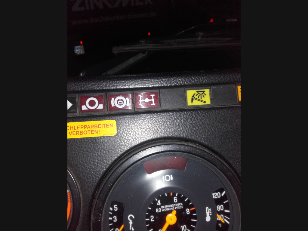

Bin neu hier und habe mir neulich ein MB 1019 AF zugelegt.
Ich bin nach etlichen Recherchen darauf gekommen, dass ich wohl einen permanenten Allrad habe, der logischerweise eine Längsperre (Mitteldiff.)besitzt und eine Hinterachssperre. Im Fahrerhaus habe ich jedoch nur einen Knebelschalter für die Nebenantriebe und den großen Drehschalter für die Untersetzung.
Jetzt kommt das Seltsame: Ich schalte auf die Geländeuntersetzung mit dem großen Drehschalter und die Leuchte für die Längssperre geht an. Ich merke jedoch keine Sperre, nur die Untersetzung.
Jetzt meine Fragen:
Wurde dies von MB so gebaut, Untersetzung und Längsperre in einem Schalter(großer Drehschalter.)?
Merkt man überhaupt eine eingelegte Längssperre im Vergleich zu einem Achssperre?
Wo könnte MB die Sperrenschalter noch versteckt haben? :D

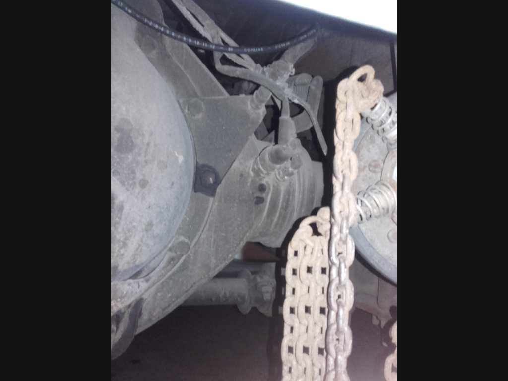

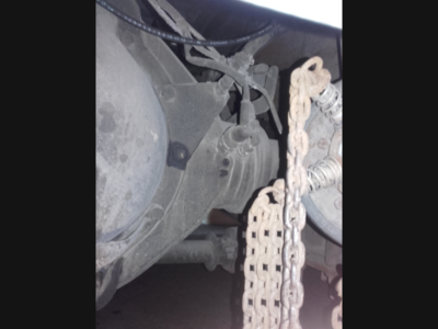

Das zweite Bild zeigt die Hinterachse mit Sperre und Signalgeber
Könnte es sein dass MB die Achse mit Sperre verbaut hat, jedoch ohne Ansteuerung!?
Konnte man so ein Schwachsinn bestellen?
Wahrscheinlich nicht, aber jemand kann auf so einen Schwachsinn umbauen.

welches VG ist denn bei dir verbaut? Das VG500-3W mit Diff?
Soweit ich meinen 1019 "verstanden" habe :huh: , wird in der Strassengruppe nur die HA angetrieben; die VA mit dem Diff und die Kardanwelle werden quasi nur durch die rollenden Räder angetrieben.
Dein großer Drehschalter wird eine 0-Stellung für den NA haben, dann ist auch die HA ausgekuppelt...
Legst du die Geländeuntersetzung ein, schaltet sich die Längssperre automatisch hinzu - ist auch bei anderen 4x4 durchaus so angesteuert.
Offenbar hat mein 1019 im Gegensatz zu deinem NG auch eine Drehschalter verbaut zum manuellen Schalten der Längssperre...
Grüßle Frank

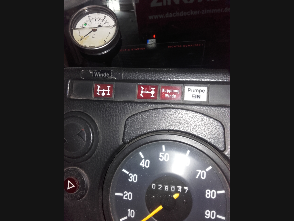

ich kann jetzt nur vom meinem RW2 Bj. '83 sprechen... :spiel:
Mein Laster hat links neben dem Lenkrad, fast schon unter dem Armaturenbrett, einen Drehschalter für die Feststellbremse der VA.
Mit dem Ventil am Tunnel? betätigst du nur die Feststellbremse der HA.
4-Rad-Feststellbremse findet sich vornehmlich bei Fahrzeugen mit Winde - ich kann aber nicht sagen ob das immer so ist...
Grüßle Frank

#10 Beitrag von Frederik_H » 2018-11-09 22:44:18
Aha interessant :D jetzt weiß ich auch für was dieser Schalter ist...super danke!
Ist bei mir auch direkt am Lenkrad fast über Kopf sitzt der dort...

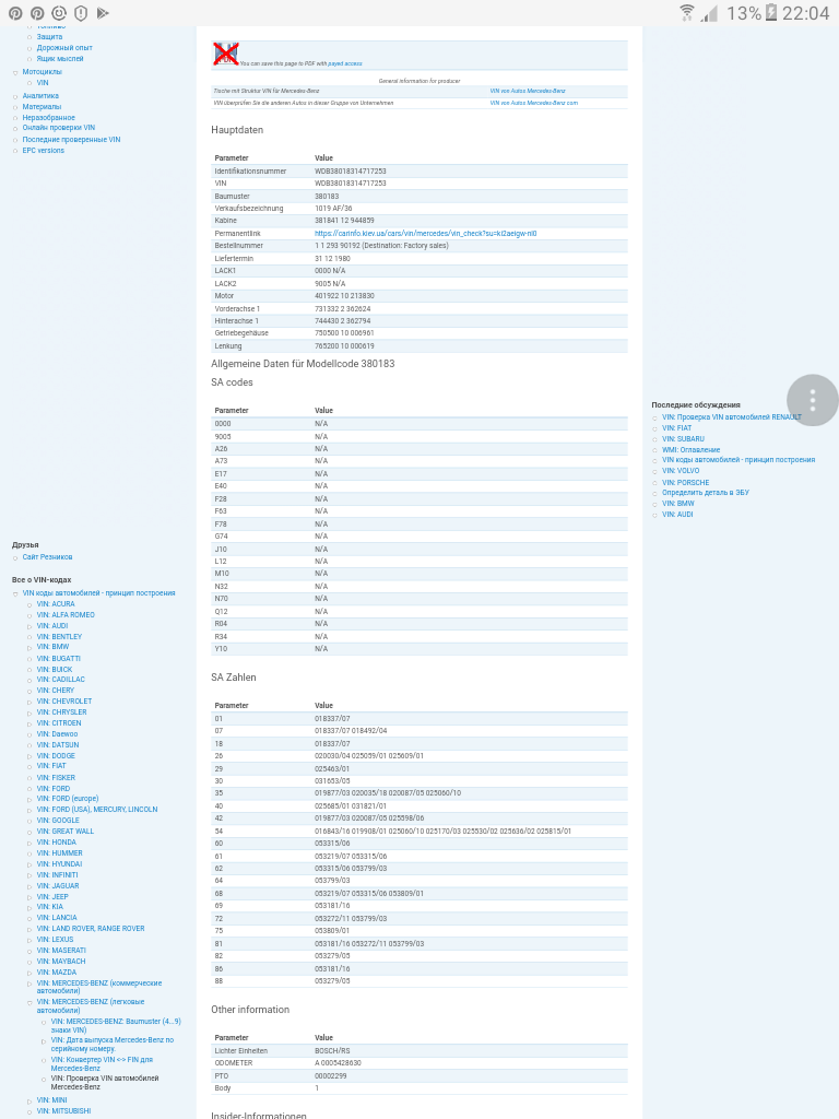

um mal auf die Ausgangsfrage zu kommen : Der 1019 von dem hier die Rede ist hat ein Verteilergetriebe 750.500 verbaut. Das ist die Version ohne Sperrdifferential .
Arno

bi allen Verteilergetrieben mit zuschaltbarem Allrad von Mercedes die ich kenne ist bei eingeschaltetem Allrad die Verbindung zwischen VA und HA starr. Es ist also kein Ausgleichsdifferential verbaut.
Den 1019 AF gibt es mit :
VG 750.500 ohne Sperdiff i= 1,64
VG 750.510 mit Sperrdiff i= 1,64
VG 750.513 mit Sperrdiff i= 1,85
Arno
