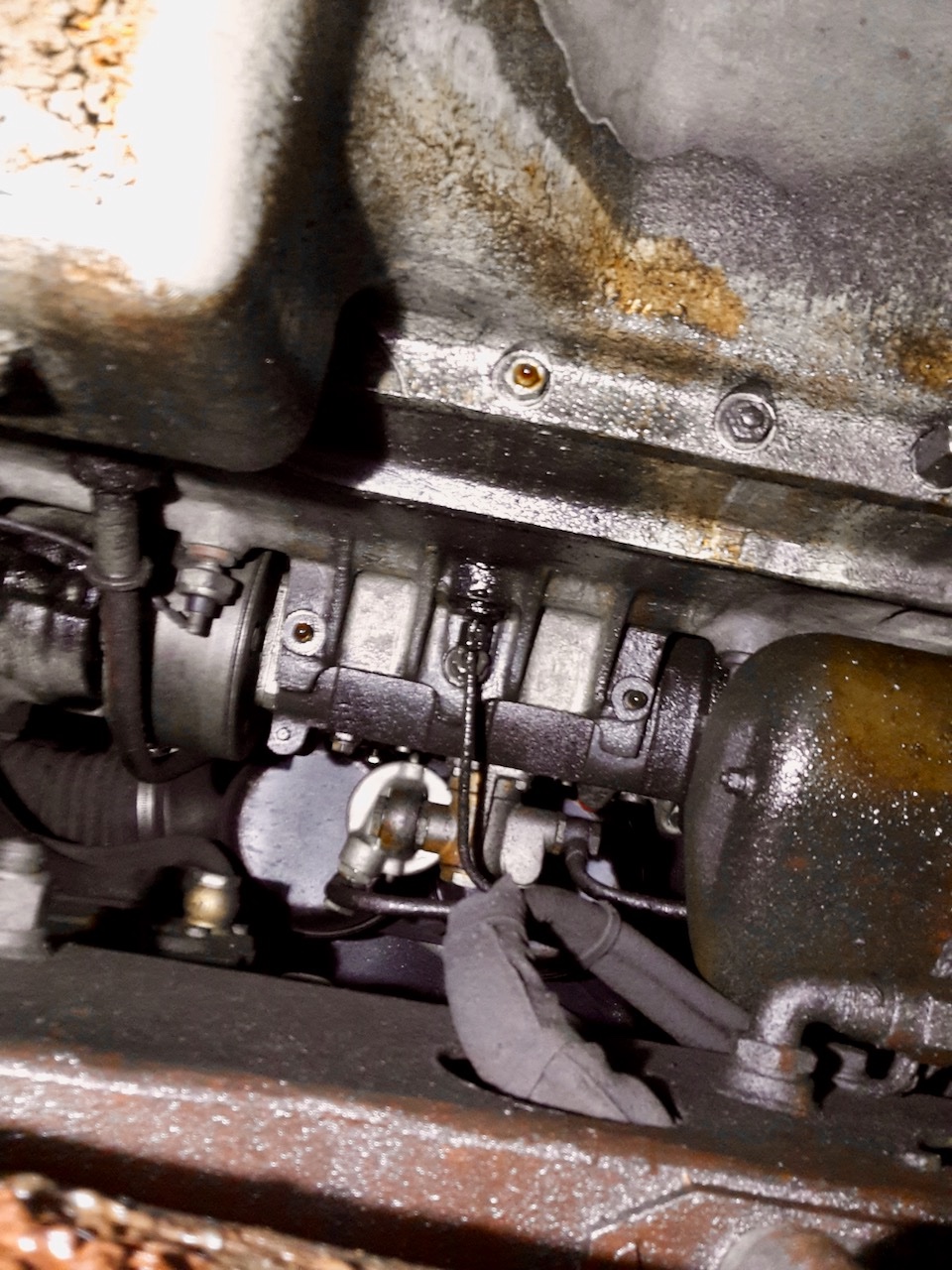

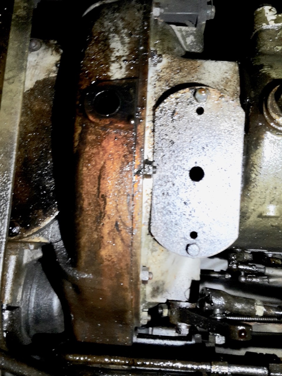

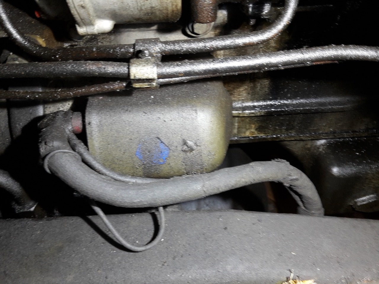

In die Werkstatt fahren kann ich so nicht, also frage ich überall rum wer ihn sich mal angucken kann. Ich hab hastig mal von unten ein bisschen geknipst.
Ungefähr unter der Kupplung
Einspritzpumpe von unten, kommt da was raus?
Einspritzpumpe von der Seite, rechts unten scheint´s feucht
Ich weiss dass man auf den paar Bilder sowieso nix beurteilen kann. Eigentlich schreib ich das hier nur in´s Forum rein damit mir jemand antwortet: "Wenn der in so kurzer Zeit viel Öl verliert, dann ist es die xy-Dichtung, die kostet wenig und ist in 10 Minuten getauscht." :ninja:
Falls jemand Lust auf öligen 2DM von unten gucken hat und mir helfen möchte, immer gern...
Grüße, Carsten

... warum kannste damit nicht in eine Werkstatt fahren? ... Öl sieht verdammt schnell nach ziemlich viel aus ...
sico
Beiträge: 5870
Wohnort: 84556 kastl
Re: Schlimmer Ölverlust bei Saurer 2DM
#3 Beitrag von sico » 2018-10-07 21:51:13
Verdacht auf defekten Wellndichtring an der Kurbelwelle zur Schwungscheibe.
Hatte das mal an meinem 170er Magirus. Gleiches Erscheinungsbild.
Ist leider nicht mit 2€ und auch nicht innerhalb einer Stunde zu beheben.
Mfg
Beiträge: 25998
#4 Beitrag von Ulf H » 2018-10-07 22:01:41
... dachte ich auch mal ... dabei wars nur die Ölwannendichtung ...
... saubermachen, mit Mehl einpudern, nochmal fahren, Leck finden und dann auch beheben ...
... immer an der Stelle amfangen, wo es am einfachsten und billigsten ist ... wäre ich gleich blind dem Tip vom Sico gefolgt, so wären es etliche Tage statt weniger Stunden Schrauberei gewesen ... Material kostet in solchen Fällen selten viel, es ist die Arbeitszeit, die den Austausch einer tief vergrabenen Dichtung so teuer macht ...
sico
Beiträge: 5870
#5 Beitrag von sico » 2018-10-07 22:16:19
Tja Ulf,
ich sehe halt an der Öffnung unten an der Kupplungsglocke deutlichen Ölaustritt.
An der Ölwanne meine ich, dass alles trocken erscheint.
Natürlich ist das nur ein Verdacht, der auf den beigefügten Fotos basiert. Der Fragesteller sollte schon auch seine Augen benutzen bei der Suche nach der Leckage.
Mfg
Beiträge: 25998
#6 Beitrag von Ulf H » 2018-10-07 23:42:15
... einfach sehr genau gucken, manchmal ölts halt knapp neben der befürchteten Stelle raus ...
carsten
Beiträge: 791
Registriert: 2006-12-05 12:41:07
Wohnort: Remscheid
#7 Beitrag von carsten » 2018-10-21 21:18:23
Tach zusammen,
heute waren wir nochmal zu mehreren Leuten am Laster gucken, er war durch die Fahrt schon recht viel eingesaut untenrum. Nach etwas Sucherei bei laufendem Motor dann die Überraschung, die Leitung zur Öldruckanzeige nach oben hin hat sich an einer Stelle durchgescheuert! Da kommt es richtig rausgetropft, läuft an der Leitung entlang und verteilt sich.
Puh, und ich hab schon geguckt was man beim Kurbelwellendichtring machen muss und hab Angst bekommen.
Mein Saurer wird wieder gesund! Ich freu mich so.
Vielen Dank aber für´s mitdenken.
Glückliche Grüße,
Carsten
