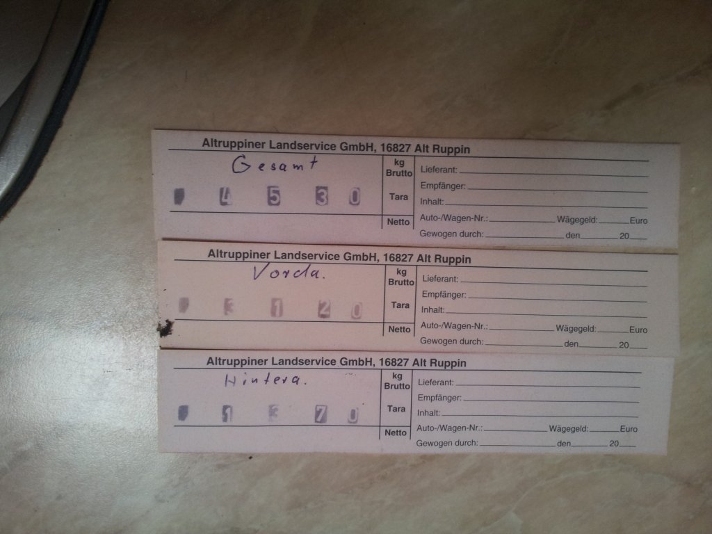

Hallo, ich habe meinen 90-16 neulich gewogen. Ohne Aufbau, Singlebereifung, jedoch mit originaler Doka (jedoch Gitter Gurthalterung entfernt) vollgetankt mit 130 L Diesel. 4530 Kg gestempelt auf Wiegekarte. Bei eingekürzt entfallen 2 Türen kpl und Bodenteile und Dachteile. Könnte fast hinkommen mit 3600 Kg wenn der Diesel auch abgezogen wird. bleiben 800 Kg für oben erwähnte Teile.
Wie die Differenzen VA und HA zustande kommen erklärt sich mir nicht. Ist noch eine ältere Wage mit Schiebegewichten, hätte man vielleicht auspendeln lassen müssen bis die Zungen sich wirklich nicht mehr bewegen und aufeinander stehen. Naja, für mich reicht es zur Kontrolle.
