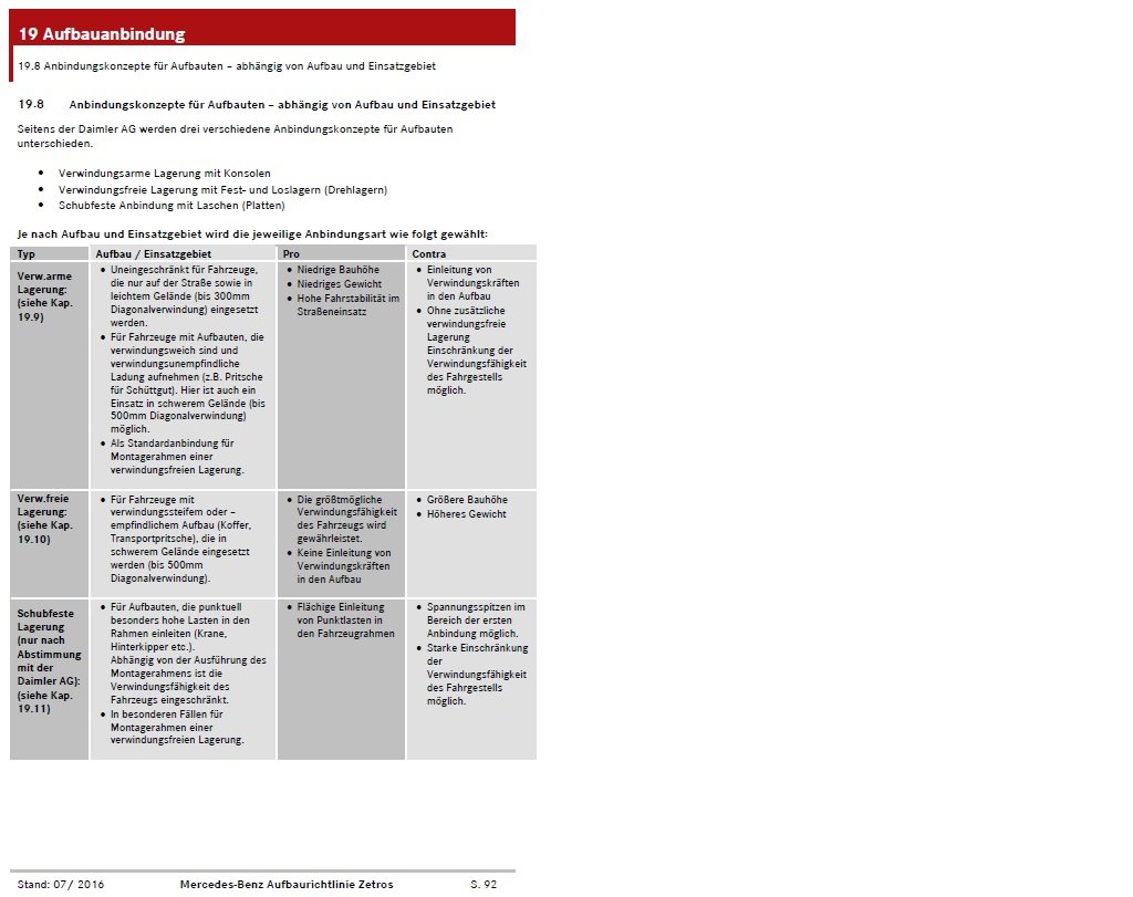

Dazu findest du einen sehr anschaulichen Vergleich in der Zetros ARL.
Dazu möchte ich dir diesen Link empfehlen. Arbeite das durch, dann kannst du dir die Glaubensfrage selbst beantworten. Einen kurzen Abriss möchte ich dir dennoch geben:
Wenn das Festlager hinten ist, steht dem Rahmen eine an sich höhere Verwindung offen, da die Gewichtsverteilung des Aufbaus der Hinterradachse folgt. Durch diese Gewichtsverteilung vermeidet du, dass zu viel Last auf eine Fahrzeugseite gelangt und der Schwerpunkt womöglich außerhalb des Standdreieicks* fällt. Dann wirds lustig
Das Festlager hinten sorgt im Straßenbetrieb zwar für dezentes Schaukeln, aber selbst beim weichen Unimog treten da keine Resonanzen oder sonstige Störeffekte auf (oder nur in so schwächer Form, dass ich sie durch den Getriebelärm irritiert nicht wahrnehme).

Hat jemand einen für die Zetros ARL? Das was ich bei Mercedes runtergeladen habe hat keine Information drin.
In den Unimog ARL jedoch finde ich auch das, wobei sie prinzipiell eine 4 Punkt Lagerung vorziehen:

Die Zetros-Aufbaurichtlinie kann sich jeder bei Mercedes-Benz downloaden. Darin findet sich diese Auflistung:
Der Unimog hat serienmäßig eine 4-Punkt-Aufbaulagerung. Nur in Sonderfällen, nämlich wenn Doppelkabine und kurzer Radstand zusammenkommen, wird hier eine 3-Punkt-Lagerung verbaut. In diesem Spezialfall muß die Wippe hinten angeordnet werden, wie die geometrischen Verhältnisse nur diese Anordnung zulassen. Das sollte man aber nicht als allgemeingültiges Beispiel heranziehen. In allen anderen Fällen besteht auch Mercedes-Benz bei einer 3-Punkt-Lagerung darauf, daß die Wippe nach vorne kommt und die Festlager nach hinten.
