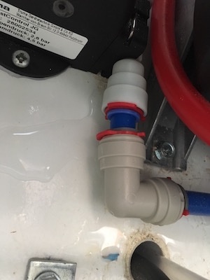

Hallo, ich habe ein ärgerliches Problem, könnt ihr mir helfen? Ich habe eine Truma D6 mit John Guest Anschlüssen. Beim erstmaligen Befüllen tritt Wasser nur an den John Guest Anschlüssen an der Heizung aus. Wie krieg ich die Anschlüsse an der Heizung dicht?Bild
Danke für eure Tipps

Hast Du die Schläuche selbst zugeschnitten? Schräg abgeschnitten und/oder schräg eingesteckt mögen die JG-Verbinder wohl gar nicht. Oder die undichte Verbindung steht (mechanisch) unter Druck/Zug. Auf dem Bild sieht das mit dem 90°-Bogen ja auch "schief" aus, als lastet die restliche Leitung auf dem kurzen Schlauchstück. Evtl. mit neuen exakt geschnittenen Schlauchstücken nochmal zusammenstecken.

War der Schlauch aufgerollt? Wenn ja, ist er nicht richtig rund sondern eher oval. Ich hatte das gleiche Problem und habe dann zusätzlich die Warmwasserfittinge benutzt. Damit war alles dicht.

Stützhülsen verwendet?

Wenn ich’s richtig im Kopf hab, hatte Uwe hier Schläuche mit zu geringem Durchmesser verbaut. Das ganze wurde damals auf Facebook gelöst, aber vielleicht stellt Uwe hier die Lösun noch vor.
Da kann ich Uwe mal kurz zitieren:
"So für alle, die mitlesen, hier die Lösung: der John Guest Anschluss bei der Truma ist für 12mm Anschlüsse gemacht. Ich verwende ½ Zoll Leitungen, die 12,7mm entsprechen [war mir nicht bewusst]. Das heisst, ohne Adapter von ½ Zoll auf 12mm bleibt ein Schlitz von 0,7mm und genau der war mein Problem. Helmut Ginster von der tourfactory wusste das und hat mich sofort mit den entsprechenden Adaptern versorgt. Habs gleich eingebaut, getestet, ist dicht! Ein "Hoch" auf die tourfactory und ihren kompetenten, schnellen und unkomplizierten Service."
