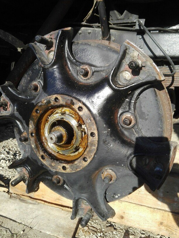

Ich hab einen Magirus Mercur 150D10 mit trilex Achsen aus der Schweiz importiert. Das Fahrzeug ist länger gestanden weshalb vermutlich ein Randbremszylinder undicht ist. Weiß jemand was für Schritte notwendig sind um die Bremstrommel zu öffnen? Momentan Scheiter es bereits daran das Vorderrad zu entfernen. :eek:
In den gängigen Anleitungen vom Mercur/Saturn steht leider nix von der trilex Achse. Bisher habe ich 6 Radmuttern, die Deckkappe zum Radlager und die Zentralschraube zur Antriebswelle entfernt. Hilft jetzt Gewalt oder sind noch weitere Schritte durchzuführen?

Eigentlich würde es mir genügen, wenn ich wüsste wie man die Bremstrommel entfernt. Der Trilexstern kann meinetwegen auch auf der Bremstrommel bleiben. :D

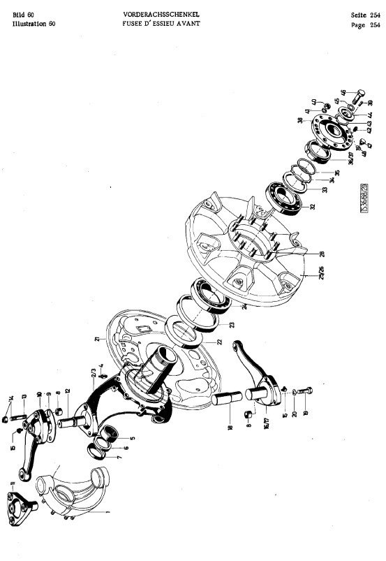

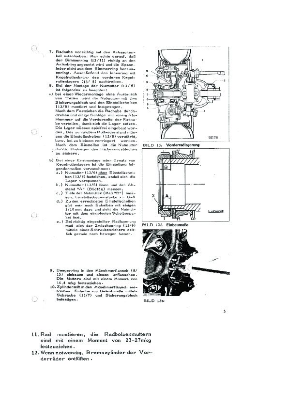

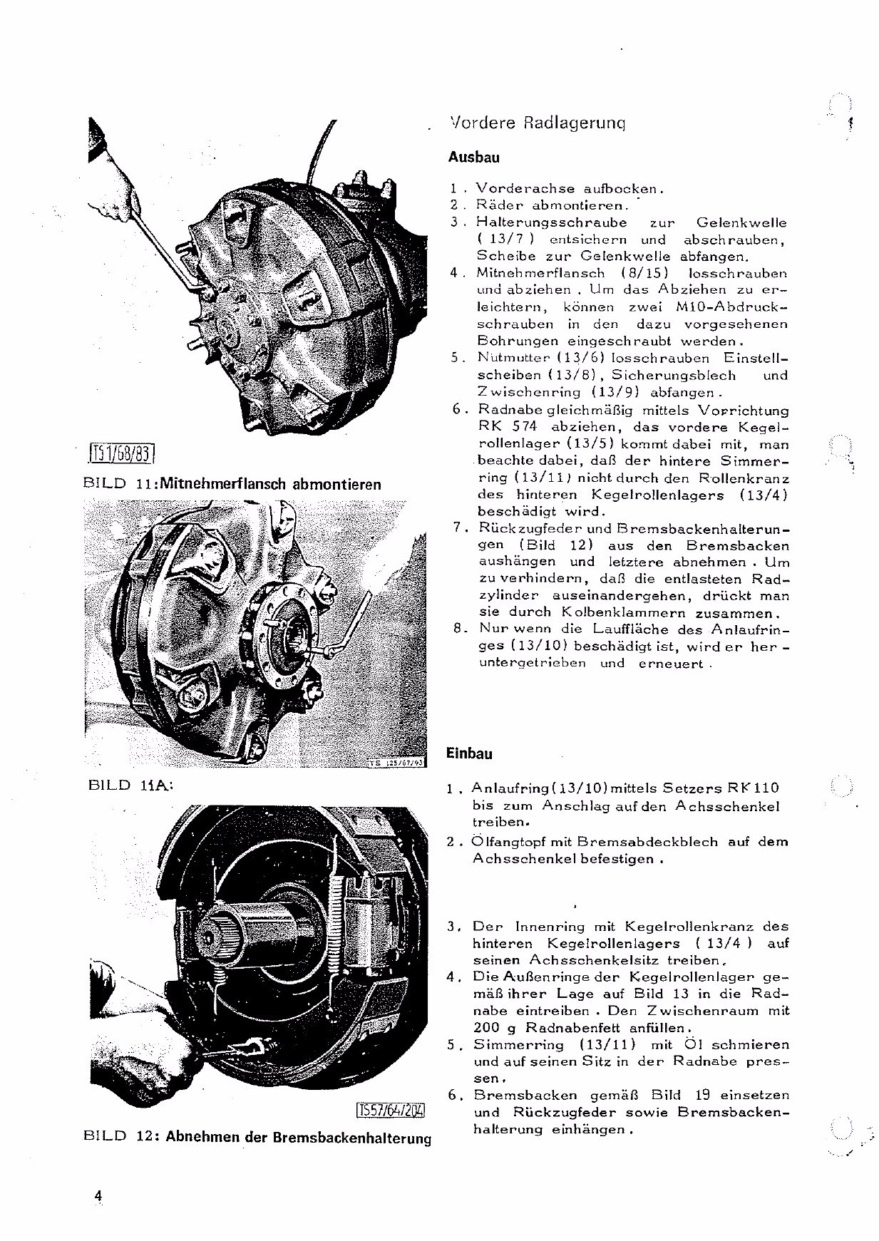

3 Dateien im Anhang aus Reparaturanleitung für
Steyr A680g Vorderachse (Ausführung Schweiz)
Reihenfolge und Anzugsmomente für die Radmontage beachten ! !
