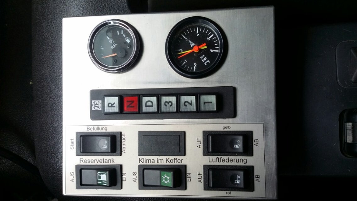

Zum Thema Luftfederung:
Wir haben vor etwa 10 Jahren an der Hinterachse eine Zusatzluftfederung bei Toni Maurer einbauen lassen. Die Pneumatische Einzel-Ansteuerung haben wir selber gebaut.
Es ist schon ein Unterschied, ob man 2 Ersatzräder und ein Moped und eine volle Heckgarage "geladen"hat, oder nicht.
Oder ob man Asphalt, oder grobe Schotterpiste fährt.
Als nettes plus kann man im Stand die Hinterachse um ca. 2 Grad ausnivellieren.
Maurer baut das für viele Sonderlösungen an der Vorder-, oder Hinterachse ein. Auch für den wirklich groben Einsatz. Aber eben nur als Unterstützung. Bei uns mit max 2,5 bar während der Fahrt.
Was passiert, wenn es Druckluftprobleme gibt? Nix. Zuleitung Blind schließen und ohne Luftunterstützung fahren.
Wir sind wirklich sehr zufrieden und die Hinterachsblattfeder auch
