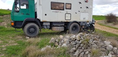

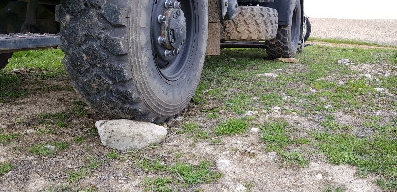

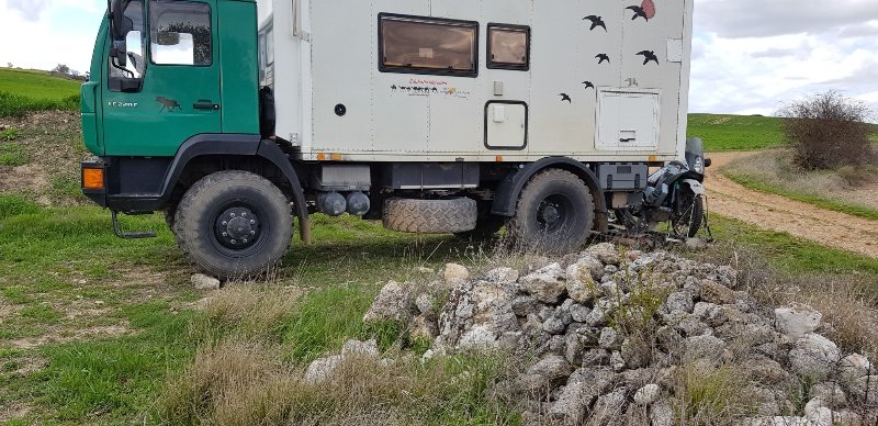

Re: Auffahrkeile zum Nivellieren- welche halten?
wir stehen nachts gerne gerade - ist halt so - und suchen uns vor Ort die passenden Steine - war noch nie ein grösseres Problem.
Was aber nervt, ist, daß man zumindest bei unserem Auto mit dem weichen Rahmen, vorne im Fahrerhaus nur sehr schlecht beurteilen kann, wie "gerade" hinten der Koffer steht.
Also aussteigen - in den Koffer klettern - mit der Doppelllibelle nachschauen wie der Koffer steht - wieder ins Fahrerhaus - korrigieren - ...
