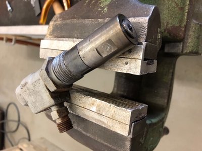

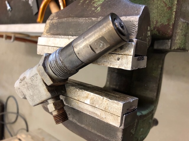

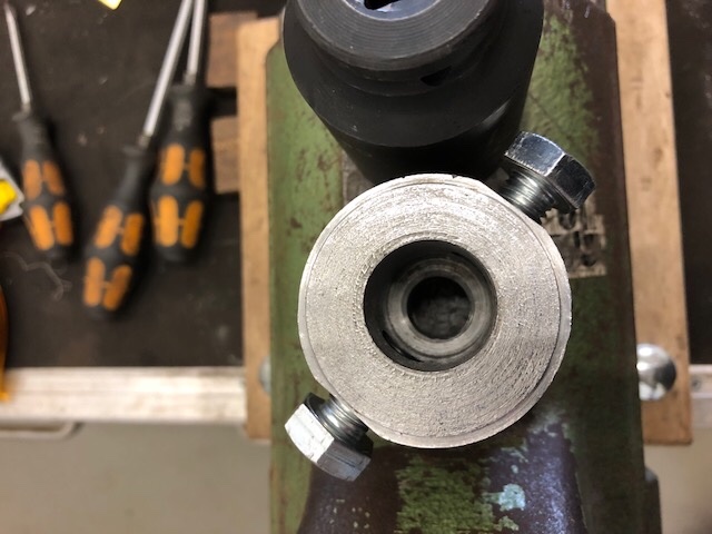

Ich hab‘ die Düsenhalter nicht auseinander bekommen. Die Spannhülse ging nicht ab.
Mehrere vernünftige 22er Schlüssel habe ich über die Schlüsselflächen gewürgt und aufgebogen,
heißmachen hat nix gebracht und zu guter letzt hab‘ ich im Brast mit einer 2“ Wasserpumpenzange
dran rum gewürgt. Zwischendurch natürlich immer mal wieder in Öl eingelegt und ‘ne Woche
gewartet. Alles doof.

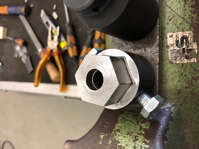

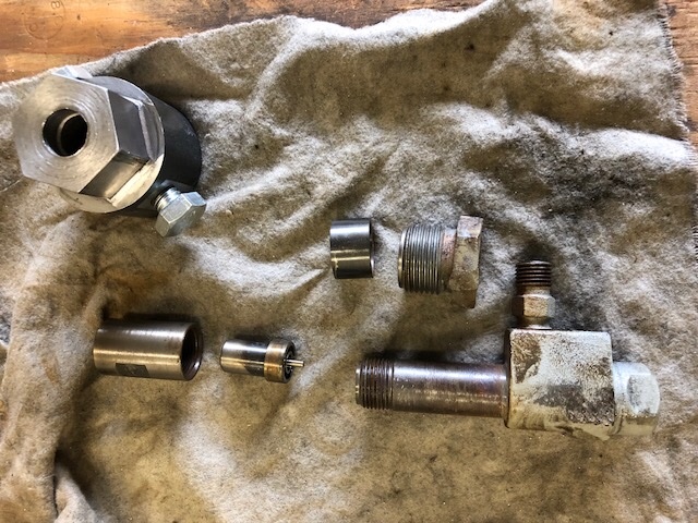

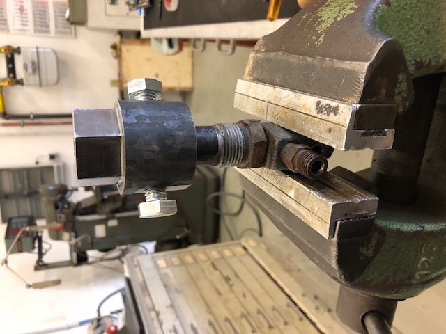

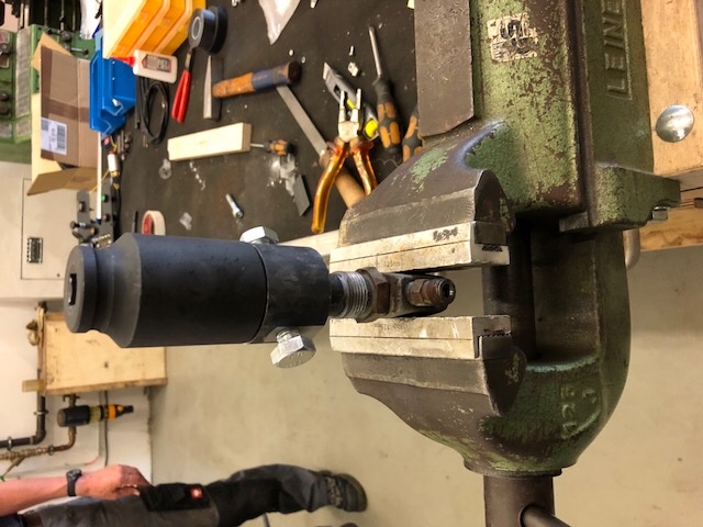

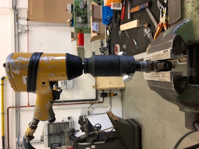

Jetzt habe ich mir einen etwas brachialen Adapter „Düsenhalter auf Schlagschrauber“ gebastelt:
Das ganze war nicht etwa zusammengerostet wie ich vermutet hatte. An den Befestigungsschrauben war noch eine silbergraue Paste erkennbar, im vorderen Bereich, in der widerspenstigen Spannhülsen,
war vermutlich eben diese Paste ausgehärtet.

Da hast Du natürlich recht, ohne einen freundlichen Menschen, der mich an seine Fräse gelassen hat, hätte ich die Übung schon längst abgebrochen.
Entgegen der Aussage des Werkstatthandbuchs hat in dem Düsenhalter keine Einspritzdüse Type DN O SD 149 gesteckt sondern eine DN O SD 174. Was bedeutet dass denn nun wieder? Hat das einen Einfluss auf den einzustellenden Einspritzdruck?
Da werde ich wohl noch etwas recherchieren müssen...
