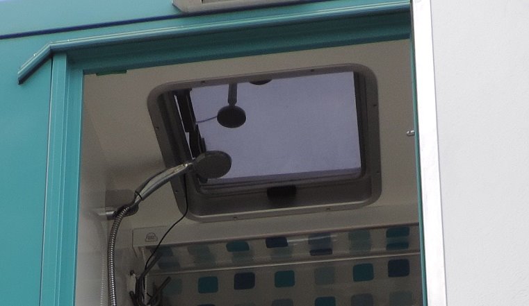

ich überlege mir gerade ins Bad noch eine kleine Dachluke einzubauen. Fenster, Stauraumklappen und Tür habe ich von Outbound. Bei Outbound wäre ich bei der kleinsten r Luke inkl. Rollo und Mückengitter bei über 1300€. Die Vetus Luken mit Mückengitter z.B. sind schon um einiges günstiger und von der Größe würde mir auch schon was kleineres langen mit z.B. 30x30cm. Eine kleine Luke hätte auch den Vorteil, dass man durch sie nicht einbrechen kann. Mir geht es hauptsächlich darum ins Bad etwas Licht zu bekommen und in warmen Gegenden mal 'nach oben' lüften zu können (habe sonst noch keine Luke im Dach). Das die Yachtluken meinst nicht isoliert sind und schneller schwitzen ist mir klar. Im Bad wär dies aber nicht so schlimm, da die Luke über der Duschwanne wäre. Wenn es im Winter doch nervt könnte man auch ein passendes Stück Extremisolarto rein klemmen. Außerdem stelle ich mir die Frage um wie viel besser die Outbound Luken isoliert sind? Meine Fenster schwitzen auch schon recht schnell...
Wer von euch hat hier eine Luke aus dem Yachtbereich verbaut und kann mal berichten? Welche Luke wäre empfehlenswert? Wenn es hier auch isolierte Luken zu nem guten Preis gibt wäre das natürlich auch interessant ;-)

ich habe ein kleines Badezimmerfensterchen von Gebo und das ist das hochwertigste Teil am ganzen Fahrzeug, man könnte meinen es wäre aus dem U-Bootzubehör
Dachluken gibt es z.B.: https://www.svb.de/de/gebo-offshore-luken-r30.html oder https://www.svb.de/de/gebo-flushline-luken.html

Ich habe eine Luke von LEWMAR. Size 10 low profile.
Die ist über der Dusche, aber glücklich bin ich damit nicht.
Es gibt sehr viel Kondenswasser und die Luke ganz dicht zu bekommen war ein Kampf.
Ich würde keine Dachluke mehr einbauen.

Tourfactory Alu/Glasluke mit Gittern 50x50, 485 €, baut sehr flach auf, ist ziemlich stabil (ist uns schon runtergefallen - ohne Schaden). Gibt's in England noch ne Nummer größer, aber nicht als Schnäppchen.

Habe auch in der Dusche, eine Luke von Opal verbaut:
https://www.bootsbedarf-nord.de/Luken-I ... ::826.html
Schliesst wirklich "taff" und klappert nicht. Kein Vergleich zu den "Dometic" oder wie die alle heissen.

Ich habe eine 50x50cm Vetus ohne Rollo eingebaut, schöne, solide Teile, verriegel- und begehbar, trägt nur ca 30mm auf,
ist viel angenehmer zu bedienen als die Plastik- billo- Womoluke, die bereits verbaut war.
Bei -10 draussen und +20 drinnen schwitzt sie manchmal etwas, dagegen hilft ein passendes Stück Industriefilz.
Etwas schade bei grossen Wand-/ Deckenstärken ist der Umstand, dass man sich die innere Laibung selber schnitzen muss,
da Luke und Rollo je nur ca 15mm der Deckenstärke abdecken.

Servus, ich habe erst vor kurzem diese (von anderem Anbieter) eingebaut.
https://www.ebay.de/itm/Lalizas-Deckslu ... SwbLZa3u42
Die kann man von außen öffnen, und zwar so einen roten Riegel dran, aber selbst wenn man sie trotzdem aufmachen kann geht das in der Größe klar schätz ich.
Ein Mückengitter werd ich mir noch drüber setzen, ansonsten hat sie eine Lüfterstellung, die Öffnung lässt sich soweit gut einstellen.
Und Wasser ist mir wegen der Duschwanne drunter auch wurscht

Wir haben auch ein Gebo Offshore Luke mit den Außenmaße 47x47 cm und sind sehr zufrieden damit. Die Luke ist recht stabil, ist auch begehbar von oben (ist nun mal eine Offshore Luke).
Da die Luke über der Dusche ist, macht es auch nichts, wenn sie etwas schwitzt.

Sehr flach... man muss beim Einbau ein wenig aufpassen wenn man das aber gut gemacht hat ist sie dicht diese luke hat wie fast alle Dachluken aus dem yachtbedarf eine Möglichkeit dass man von außen das Teil öffnen kann das lässt sich ganz einfach mit Hilfe einer Säge ändern.
Das Preis-Leistungsverhältnis ist sehr gut.

wir haben auch eine solche Luke in der Toilette verbaut (und früher schon einmal im Dach einer Fernwehmobilkabine für Pickups).
Wir haben die Erfahrung gemacht, daß der Kunstoff weniger Kondenswasser zulässt als die Luken mit Alurahmen.
Die Luken bei SVB Yachtversand günstiger (zumindest die kleine):
https://www.svb.de/de/decksluke-268-x-448-mm.html
https://www.svb.de/de/decksluke-480-x-480-mm.html
Mit dem roten Hebel kann man auch eine Öffnung von außen sperren.

was lange wärt wird endlich gut ;-) Hier kurz die Auflösung welche Luke es am Ende geworden ist...
Ich hatte mir folgende Luken angeschaut:
1. https://www.svb.de/de/decksluke-268-x-448-mm.html
Vorteil habe ich bei dieser Luke darin gesehen, dass die Luke keinen Rahmen aus Alu hat und damit mit weniger Kondenswasser zu rechnen ist. Die Luke hat aber keinen sehr stabilen Eindruck gemacht und man hatte das Gefühl, dass man sie mit einem starken Ruck und aufbrechen kann. Da der Rand etwas übersteht kann man dafür auch gut drunter greifen... Einen passenden Innenrahmen gibt es auch nicht.
2. https://www.svb.de/de/gebo-offshore-luken-r30.html
Die Gebo Offshore Luke ist sehr stabil und es gibt auch einen Innenrahmen. Der Innenrahmen ist leider nur 50mm hoch und mein Dach hat 56mm. Der Rahmen der Luke selbst greift nicht in den Ausschnitt und damit hätte man einen Spalt von 6mm gehabt.
3. https://www.svb.de/de/gebo-flushline-luken.html
Die Gebo FlushLine Luke ist es dann geworden. Stabilität ist hier auch sehr gut. Einen passenden Innenrahmen gibt es auch. Dieser hat zwar auch nur 50mm, allerdings greift der Rahmen der Luke selbst auch in den Ausschnitt und damit gibt es keinen Spalt. Der Innenrahmen ist aus Kunststoff und macht im nicht eingebautem Zustand einen sehr billigen Eindruck im Vergleich zu dem was er kostet, wenn man ihn eingeklebt hat passt aber alles ;-)

Habe zwei Gebo Flushline im Sprinter seit 4 Jahren im Einsatz und bin mehr als zufrieden. Die Luken bleiben beide meistens in Belüftungsstellung und lassen sich auch so nicht von außen öffnen. Im Sommer ist die Tönung angenehm und im Winter lassen sie immer noch genug Licht rein. Die Plastikrahmen sind teuer und potthässlich, weshalb ich die Luken mit Flansch genommen habe und einen schönen Holzrahmen drumherum gebaut habe.
Größter Vorteil ist, dass die Dinger nur 4cm auftragen und man nicht rumfährt wie mit so einem Heki-Planetarium auf dem Dach
Würde die jederzeit wieder einbauen, allerdings soll der Shelter (Stand heute) keine Dachluken bekommen. Das Badfenster wird aber sicher eine Gebo-Luke werden.

Super. Hab die in meiner Dachschräge eingebaut,
war incl. schönem Innenrahmen, absolut passgenau und Dicht, schwitzt natürlich leicht aber im Bad OK, meine Outbound Dachluken sind Morgens auch Nass.

Diese habe ich auch, letzte Woche eingebaut. Macht einen sehr guten Eindruck. Die flache Aufbau spart Fahrzeughöhe, Äste usw werden da so schnell auch nicht dran hängen bleiben.
Wichtig: ist nur von innen zu öffnen, und ist stabil genug um einen denk ich recht guten Einbruchschutz zu bieten.
Ausserdem noch ein grosser Vorteil: Helmut Ginster ist ein sehr angenehmer und kompetenter Ansprechpartner.
