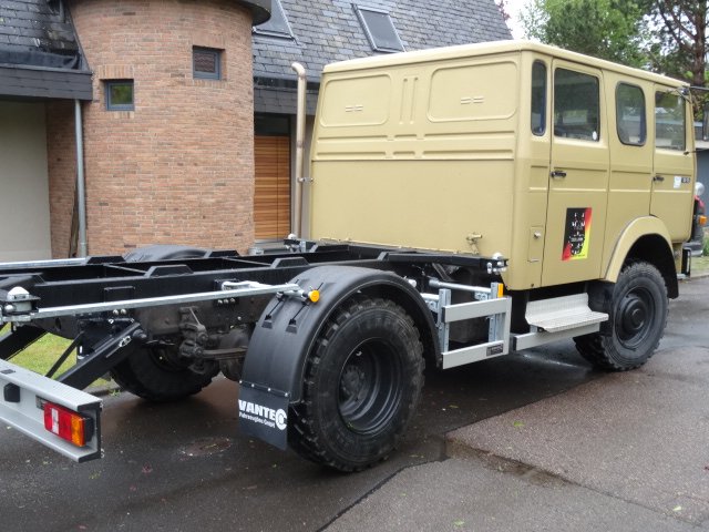

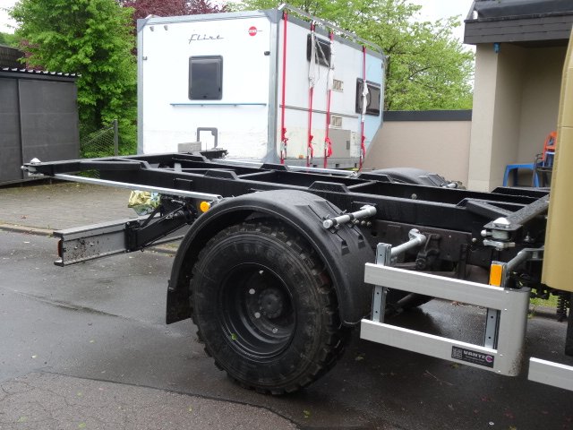

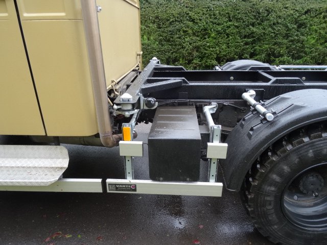

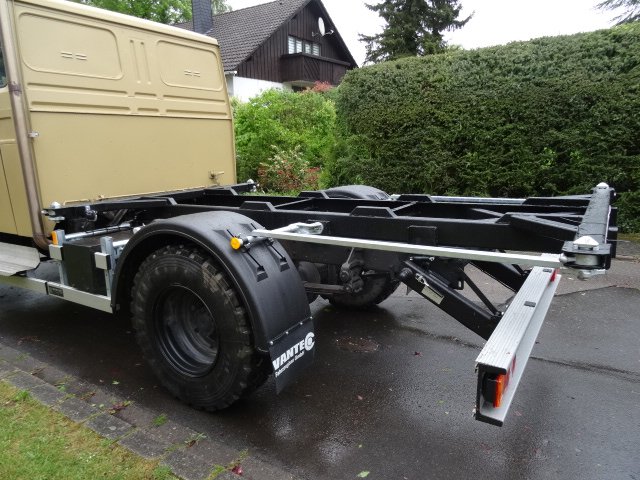

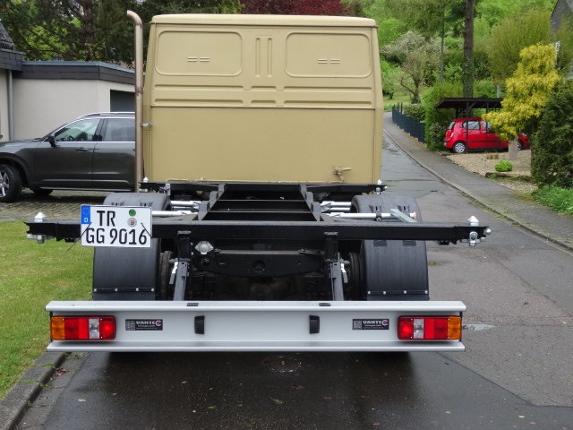

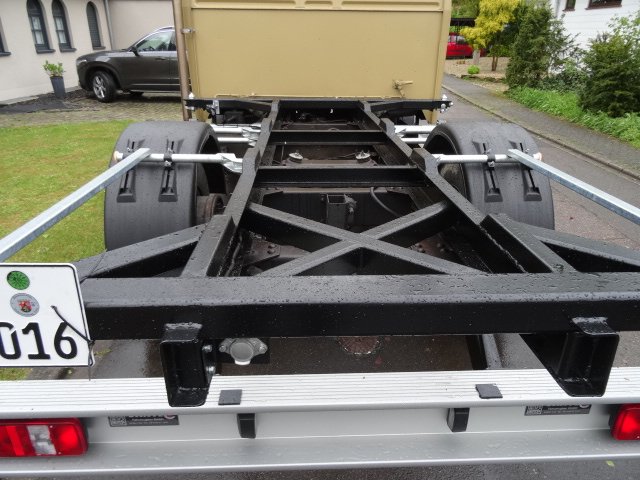

Endlich ist er fertig. Am Freitag wurde er von LKW geschlossener Kasten auf LKW ATL umgeschlüsselt.
Spannend war auch die fahrt zur Waage und nach dem Wiegen das große Aufatmen:
Gewicht so wie auf den Bildern mit 3/4 vollem Tank:
Fahrgestell: 4.960 KG
Kabine: 1.200 kG
Ersatzrad: 100 KG (geschätzt)
das sind dann rd. 6,3 to, dann bleiben noch 1,2 to als Zuladung, das sollte auf alle Fälle reichen.
Jetzt geht es an die Finalisierung der Wohnkabine und an den H Versuch fürs Fahrgestell.
