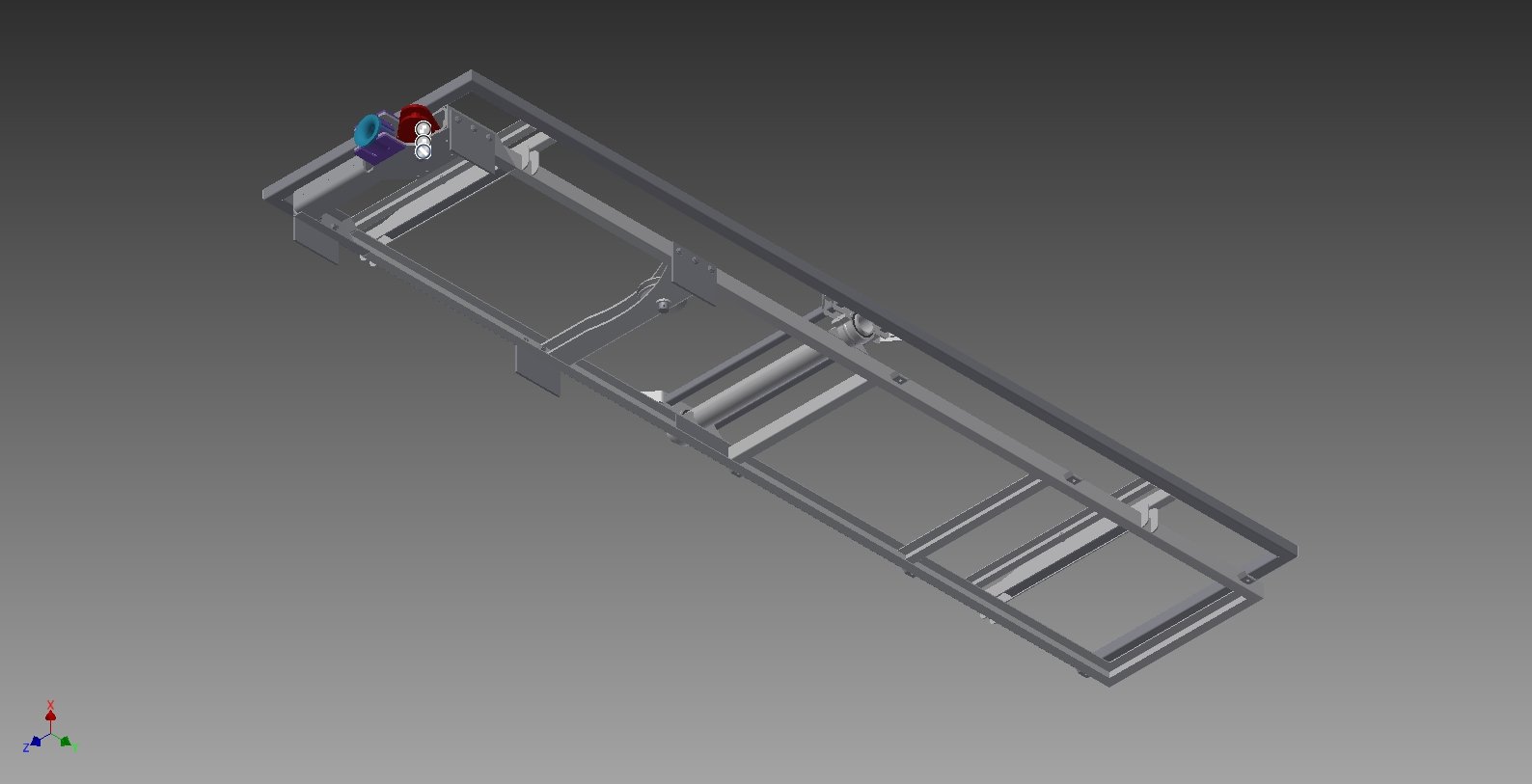

#2 Beitrag von brezzi » 2018-05-03 16:53:27
hab jetzt mal einen entwurf gemacht, hab die umlenkung in den trägerrahmen integriert und mich einwenig von rotzler inspirieren lassen ;)
was sagt ihr dazu ?

#3 Beitrag von Uwe » 2018-05-03 16:57:04
hast Du Dir schon mal die hintere, lose Umlenkrolle an nem THW-GKW angeschaut? Das ist doch im Prinzip das, was Du suchst - nur halt mit doppeltem Zug hinten raus...

#4 Beitrag von brezzi » 2018-05-03 17:28:30
ja das rote teil soll auch die lose rolle darstellen.
aber ich muss ja zuerst mal nach hinten umlenken da die winde nach vorne zieht.

#5 Beitrag von Uwe » 2018-05-03 17:37:38
Hmm, noch mehr umlenken ist m.E. wenig zielführend. Lässt sich die Treibmatic nicht umgedreht einbauen?

#6 Beitrag von brezzi » 2018-05-03 18:10:56
nicht wirklich, außer mit massiven aufwand
