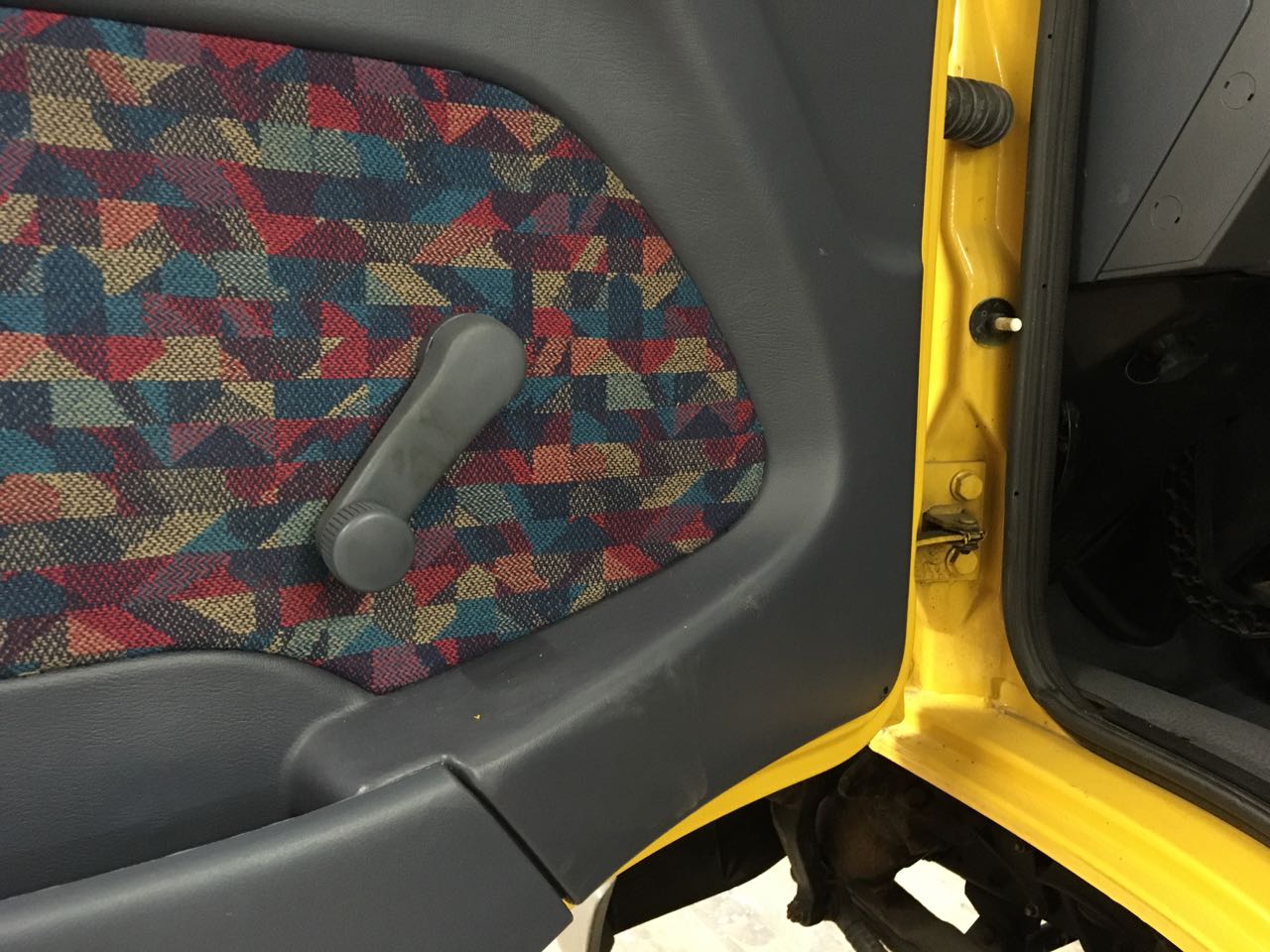

Ciao zusammen ich brauche etwas Hilfe bei der Demontage der Seitenverkleidungen von meinem Vario ich wollte alles ausbauen um das Fahrerhaus neu zu lackieren und jetzt scheitere ich an den zwei Fensterkurbeln :angry: :blush: .
Hat mir jemand einen Typ wie ich die runterkriege ohne alles zu zerstören ich sag lieber nicht was ich schon alles porbiert habe.
Herzlichen Dank Stefan

Moin!
Zwischen der Kurbel und der Türverkleidung ist ein Kunststoffring.
Der hat einen unsichtbaren Schlitz. Man kann ihn zur Seite rausdrücken.
Bei Deinem Bild also nach schräg-rechts-oben.
Dann die Kurbel abziehen.

Danke Uli ganz herzlichen Dank :joke:
jetzt kann die lackiererei begeinnen.
Herzliche Grüsse Stefan
