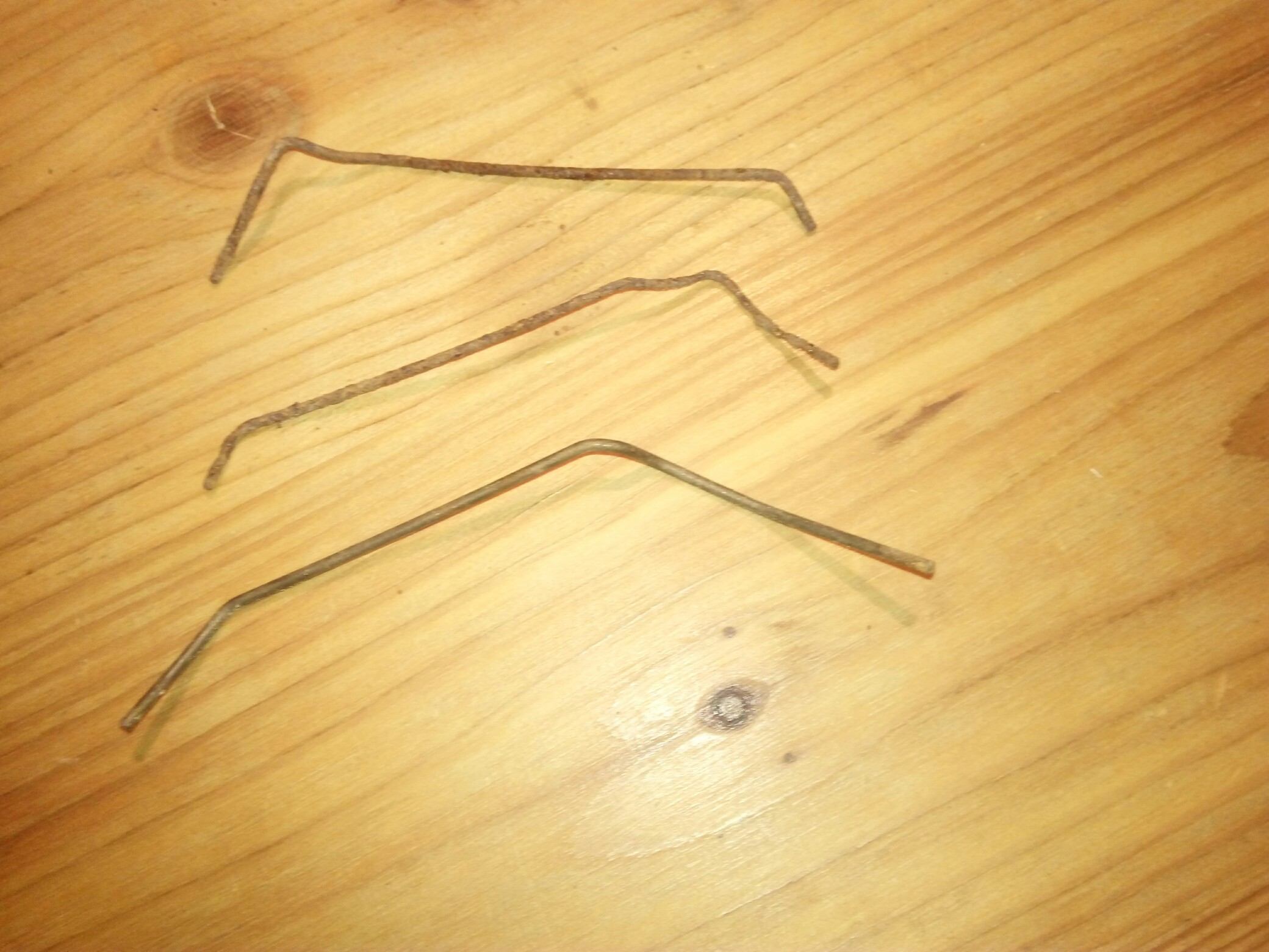

Hat jemand einen Tipp für mich wo man sowas bekommt ??
Wollte heute die Scheinwerfer einstellen / reinigen und da gesehen das die alten ziemlich
übel aussehen.

Die zwei oben sind die verrosteten die unten habe ich aus meinen Fundus.
Aber leider nicht genug.
Die alten Klammern brechen beim genaueren hinsehen...

... beim Hano sind sehr ähnliche Teile verbaut ... erweitert die Suchoptionen etwas ...

Ich hab mir einfach welche aus stabilem Draht nachgebastelt. Federstahldraht wäre da wohl optimal...

sollte es bei MB an der Teiletheke geben, ich habe die zumindest vor einem Jahr noch bekommen:
Bosch A0005442291
Hella A0008261784

Danke ! Gerade eben bei Mercedes bestellt.
Noch 200 stk vorhanden....

Hast Du vergessen, daß Du einen Mercedes fährst?
Die Teile sind natürlich noch lieferbar:
A 000 826 17 84 Feder für Scheinwerfer Hella, 1,57 EUR + Mwst.
A 000 544 22 91 Feder für Scheinwerfer Bosch, 2,28 EUR + Mwst.
Wenn ich mich aufraffen könnte, bei eisiger Kälte in meiner Halle zu wühlen, würde ich vielleicht noch einige Klammern finden. Aber mit dem Versand ist das wahrscheinlich teurer als die Dinger bei Mercedes-Benz neu zu kaufen.
