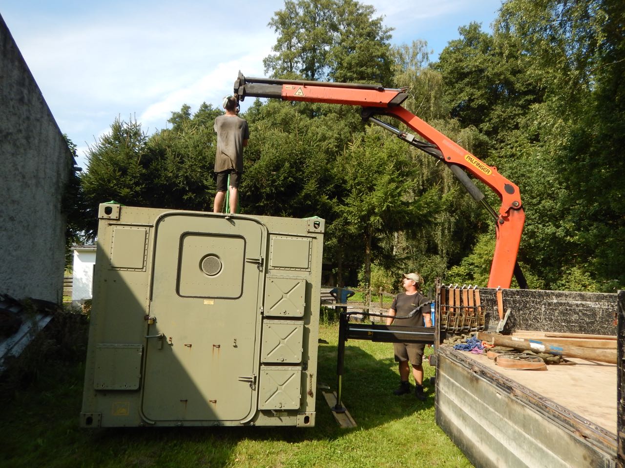

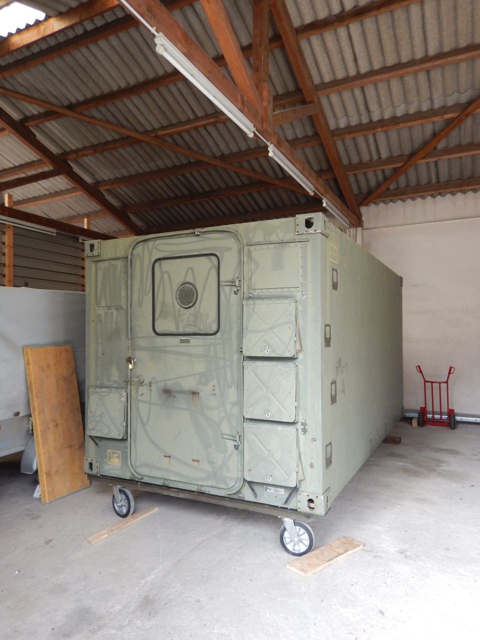

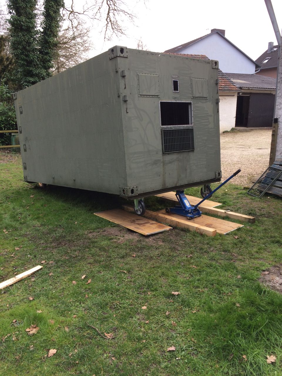

Shelter im Anflug – mittlerweile haben wir einen Hallenplatz.
SGH (BJ 1983) ist nicht so verbreitet, aber 1:1 Dorniermodell
Erst mal entrümpelt und schrittweise entkernt, die Nieten abgeflext (ziemliche Sauerei, aber effektiv), um den Zustand der Dämmung beurteilen zu können und das weitere Vorgehen zu klären.

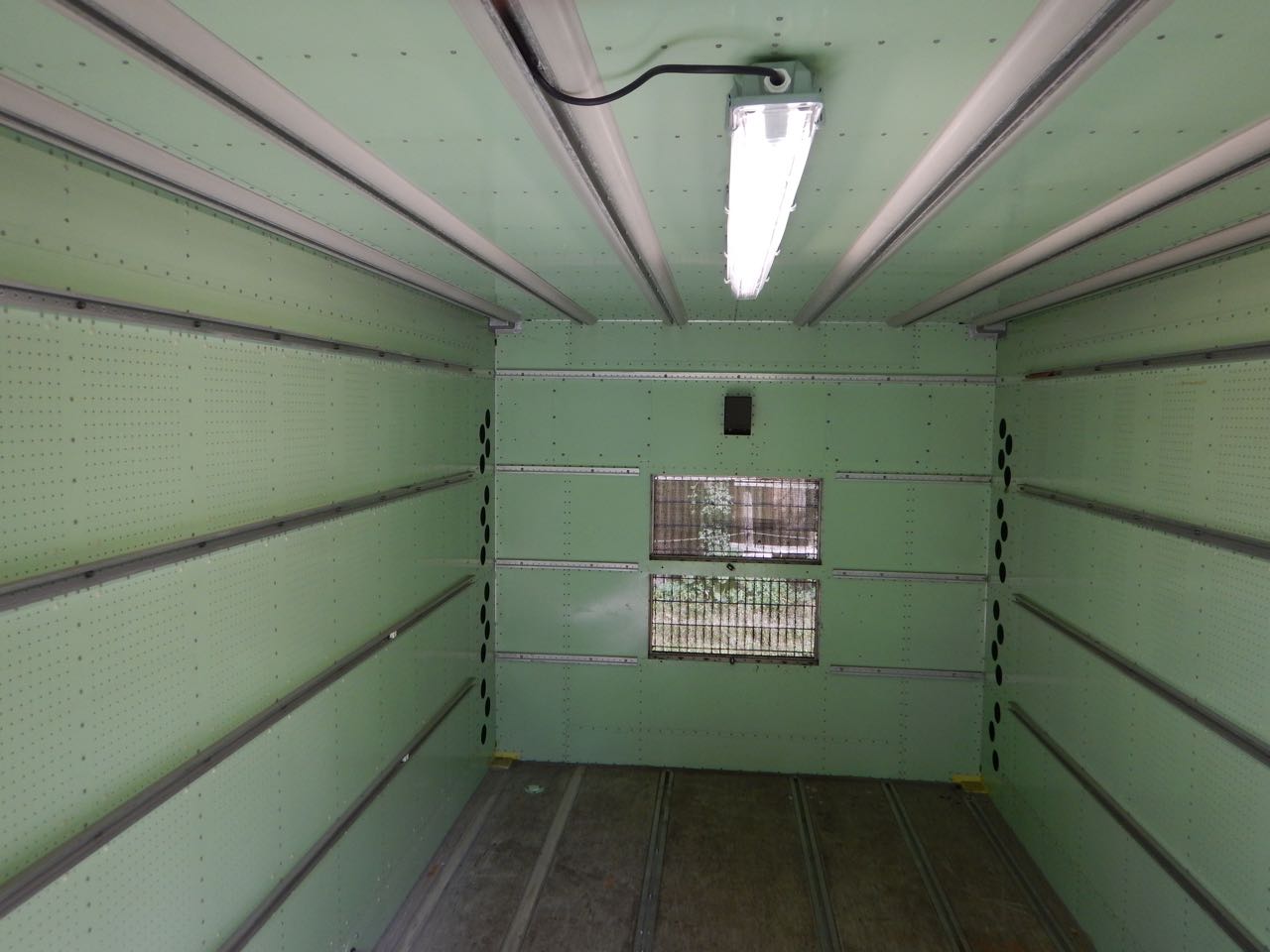

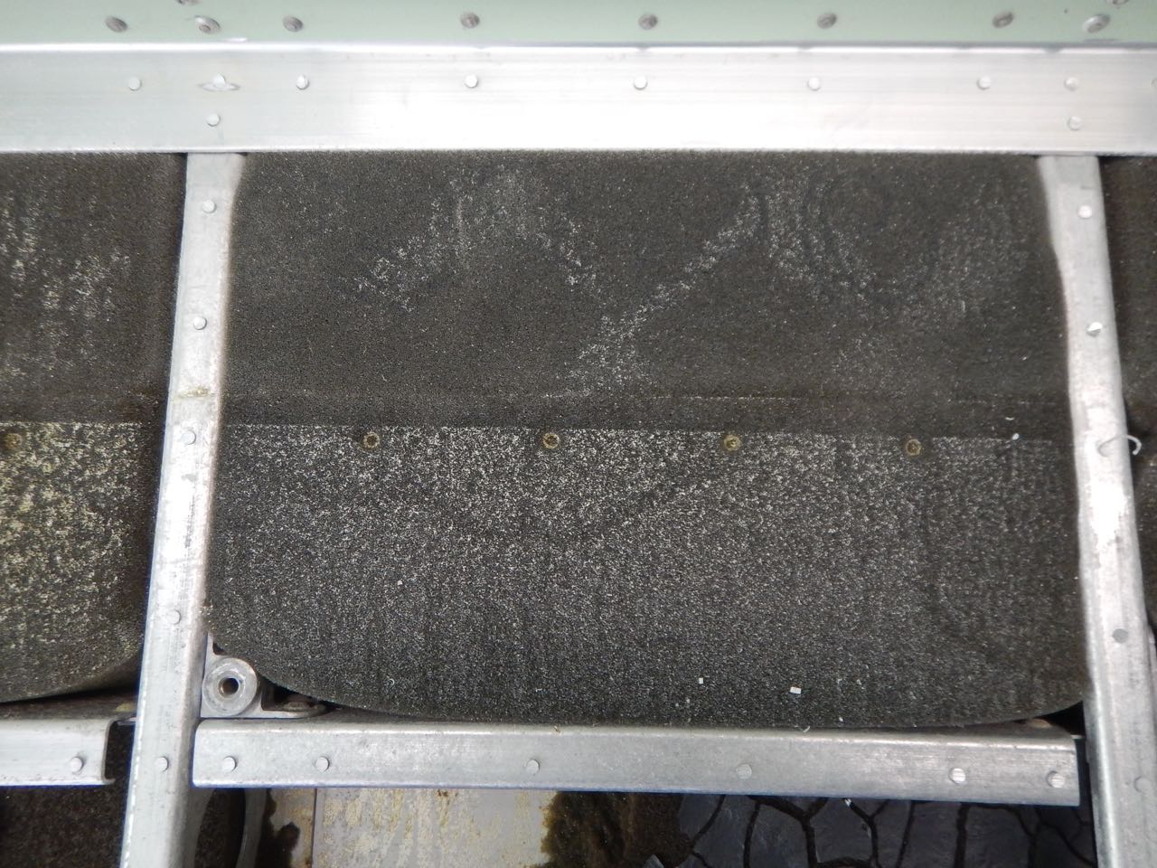

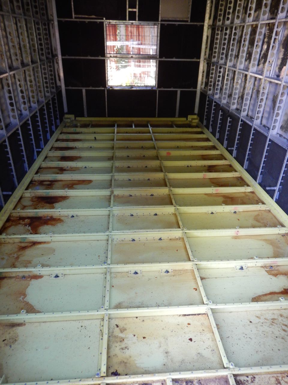

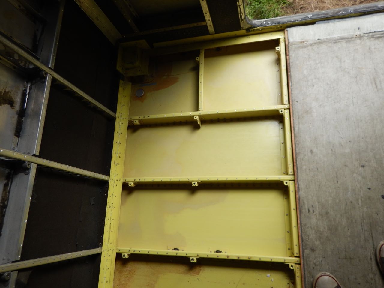

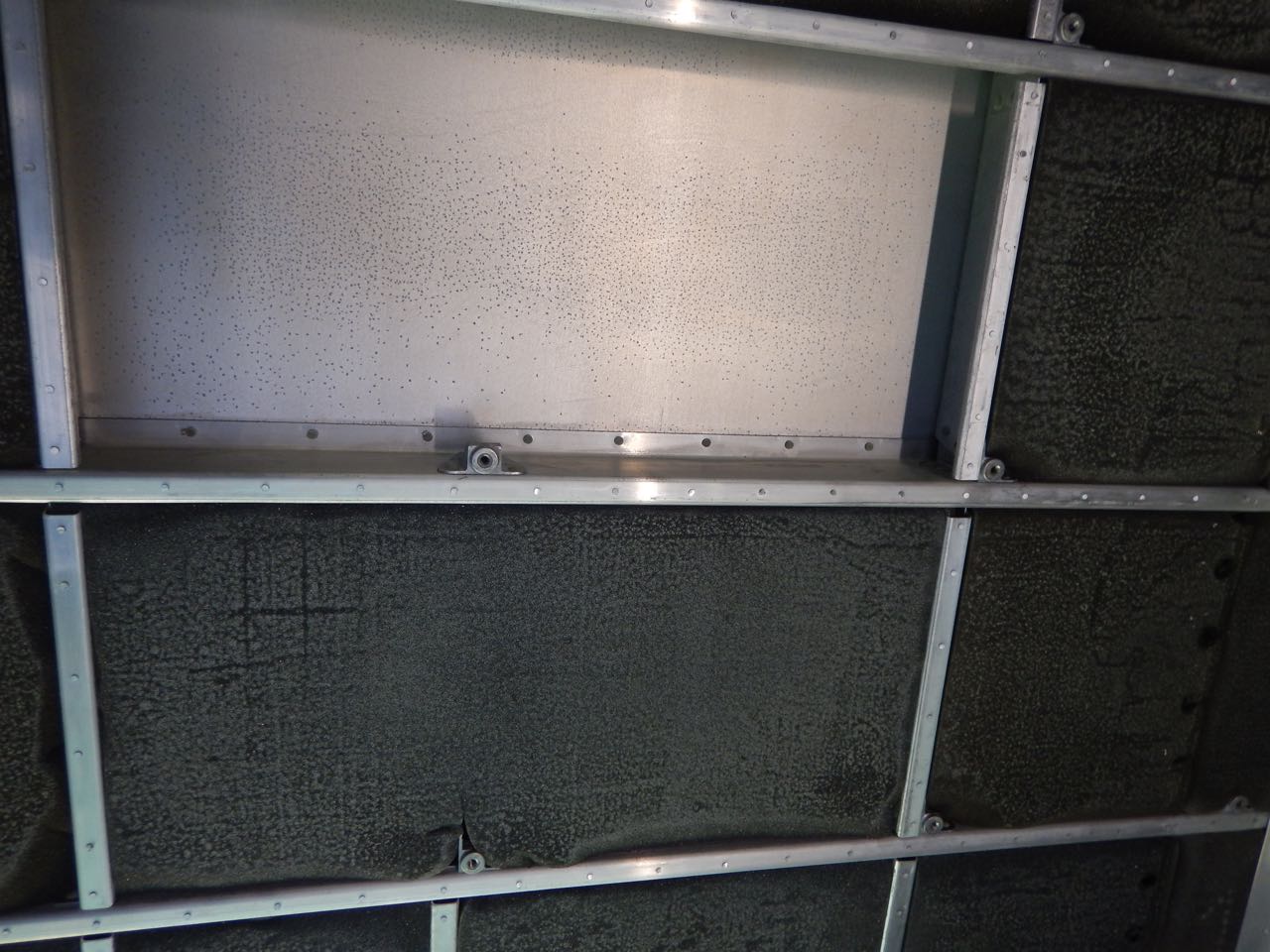

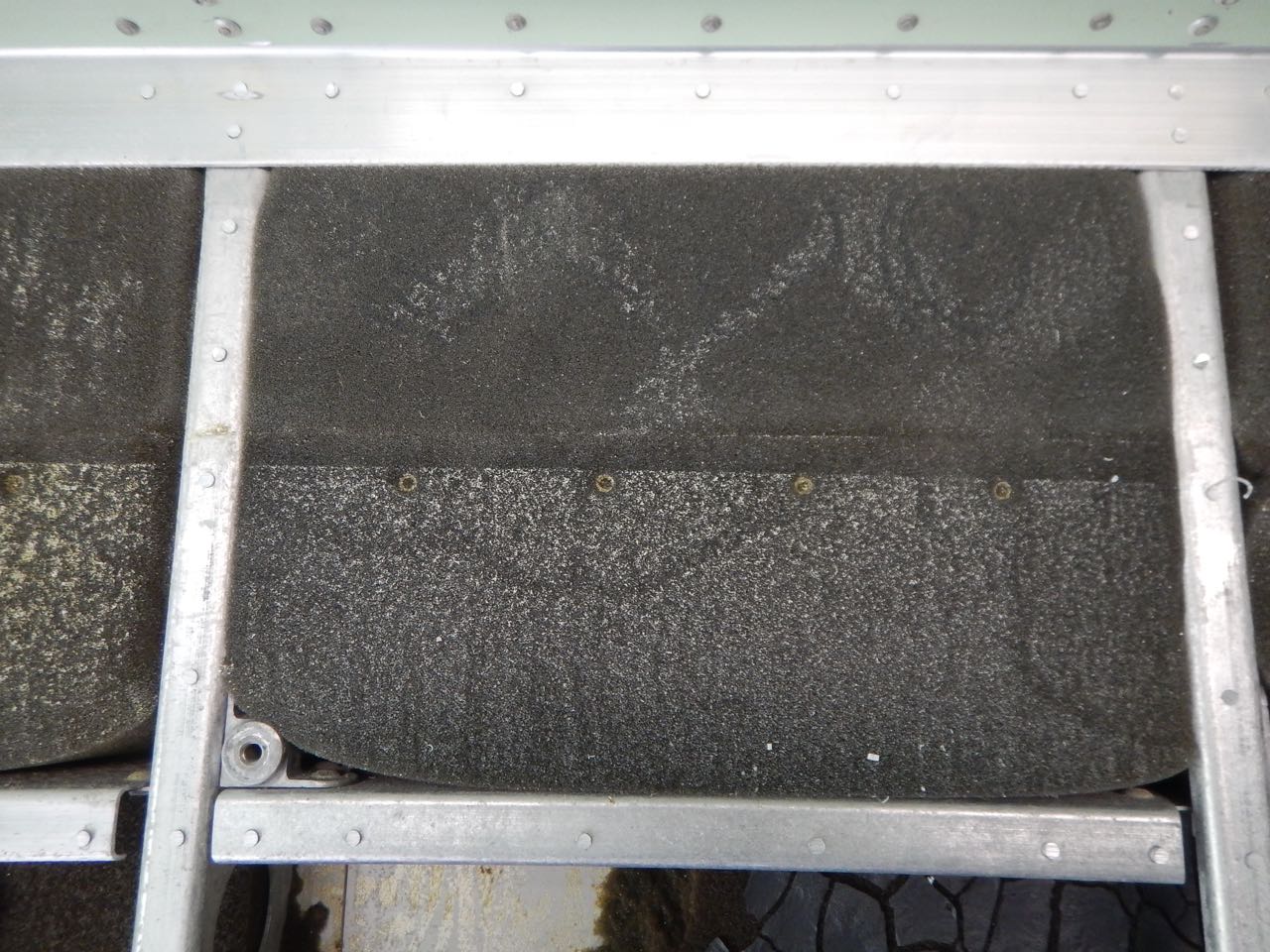

Die Standardfächer an den Seiten (400x300mm) sind an den Seitenwänden nur zur Hälfte mit Dämmung gefüllt (30 mm, verklebt, Hinterlüftung für die Heizung: Rundausschnitte in den Seiten der „Fächer“). Die Oberfläche der Dämmung sieht nicht vertrauenerweckend aus. Mit einem scharfen Spachtel gelöst, Reste des Klebers bekommt man nicht ganz raus.
Schön erkennbar: die Gewindeschrauben an den Rastern zur Befestigung der Schienen. Die Alustreben sind zu einer Seite umgebogen. Trägt zur Stabilität bei, hat sich bei der späteren Dämmung aber als kompliziert erwiesen. Der Dornier ist übrigens, anders als manche Quellen angeben, 2-schalig aufgebaut (Außenhaut, Aluinnenhaut, dazwischen Gitterstruktur mit Dämmung voll/halb/gar nicht, je nach Bereich)
Man kann an der grisseligen Alu-Korrosion gut erkennen, dass Decke, Kopf- und Seitenwand der Feuchtigkeit deutlich mehr ausgesetzt waren, insb. im Bereich der Versorgungsklappen. Aber insgesamt nichts, was uns Sorgen bereitet.
Kopf- und Stirnwand, Decke und oberste Reihe der Seitenwände sind vollflächig mit gestecktem Schaumstoff gefüllt, der leicht rauszulösen ist.

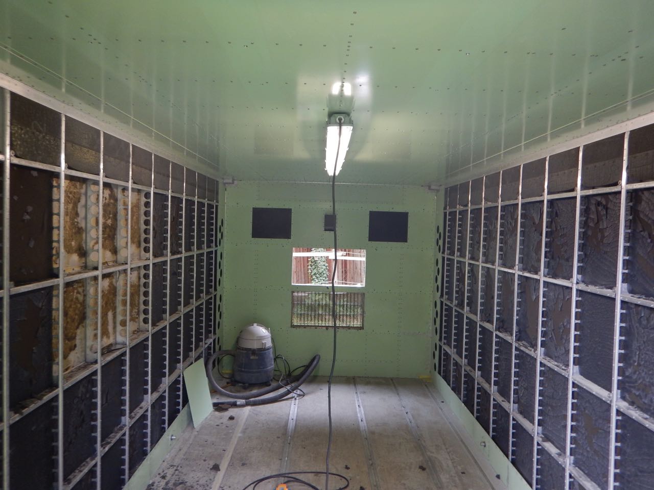

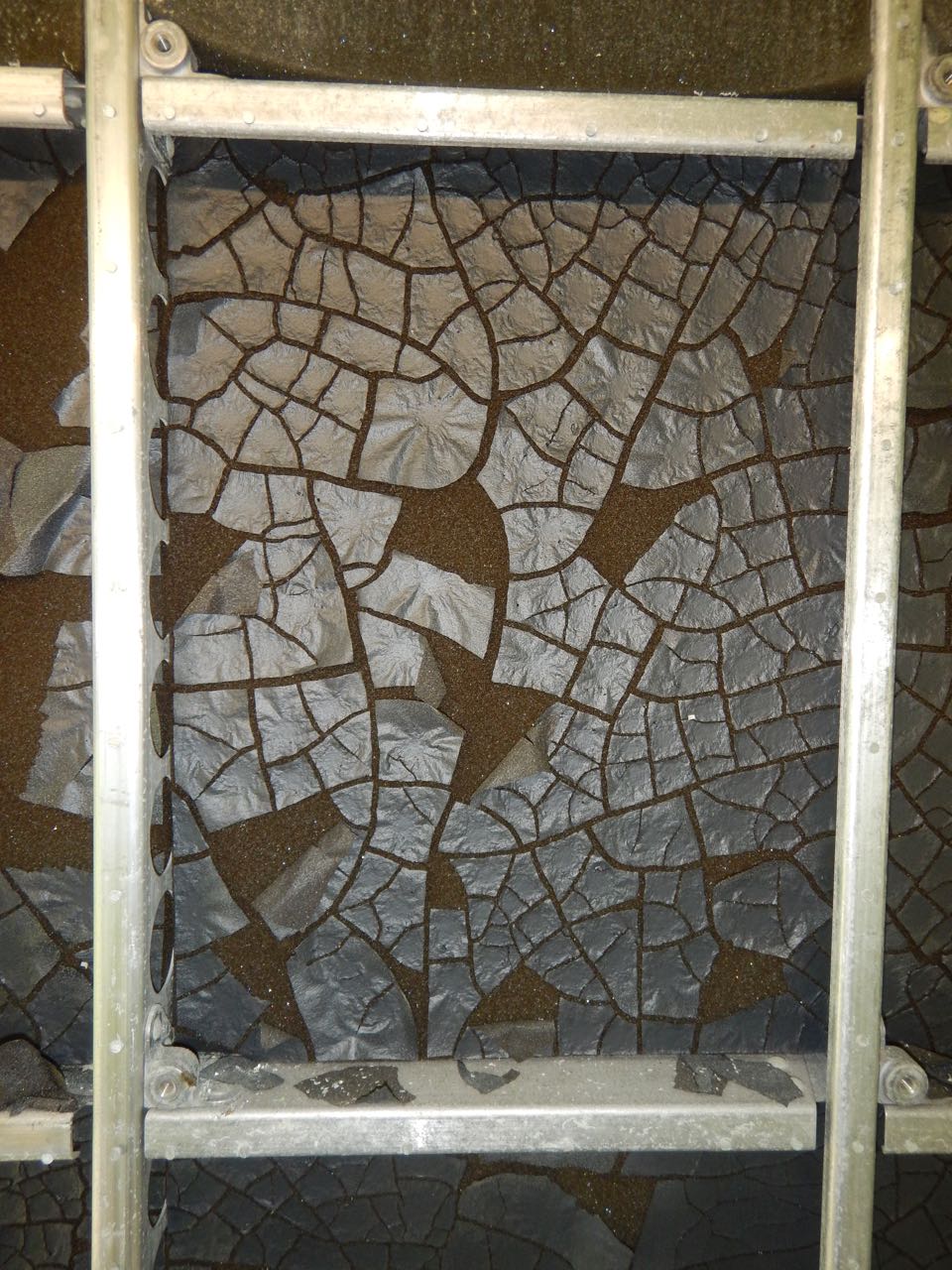

Boden entfernen: erst die mit Linoleum verklebten Holzplatten, dann den Aluboden. Die Fächer am Boden enthalten keine Dämmung, sind mit einer Farbschicht sowie mit einer Art Wachs behandelt (braune Bereiche). Im Container hat sich offensichtlich am Boden im Zeitablauf immer wieder mal Wasser angesammelt, das über vier Ablassschrauben an den Ecken nach unten abgelassen werden kann, auch jetzt gibt’s Wasser in den vorderen Ecken. Experimente mit Katzenstreu und anschließendes Aufsaugen hat sich als nicht sinnvoll erwiesen, ich hätte gleich den Kaltreiniger nehmen sollen, der gute Dienste bei der Reinigung geleistet hat ... wie neu!

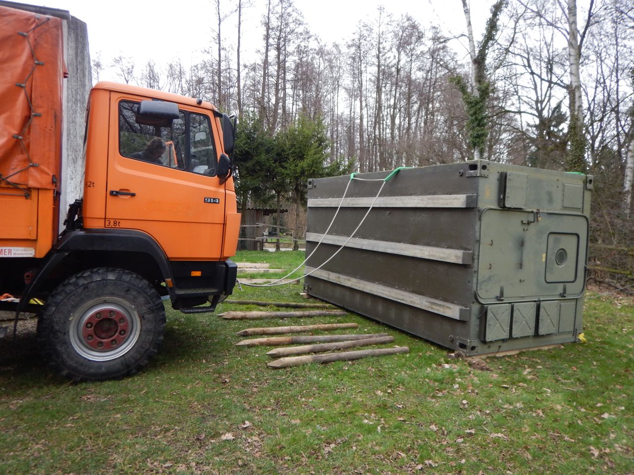

Die Kufen müssen runter, bevor es in die Halle geht: Wir nutzen unseren LKW und einen Seilzug, um den Shelter auf die Seite zu legen. An den Containerlocks befestigen wir Holzbalken zum Schutz. Die Demontage der Kufen ist simpel, einfach Schrauben lösen, schon fallen diese ab. Eine der Kufen zersägen wir, befestigen diese mitsamt Bockrollen an den unteren Containerlocks, um den Shelter bewegen zu können. Das hat sich als sehr hilfreich erwiesen, wir haben den Shelter in der Halle schon häufiger bewegen müssen und die Lösung ist stabil.
Die Winterzeit 2016/2017 lässt nur noch sporadisch Aktivitäten zu, dafür umso mehr Zeit für Planung. Immerhin haben wir eine geräumige Halle seit Februar 2017, und es geht weiter.

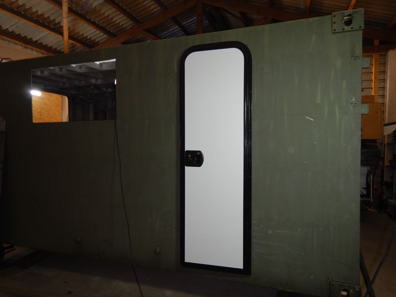

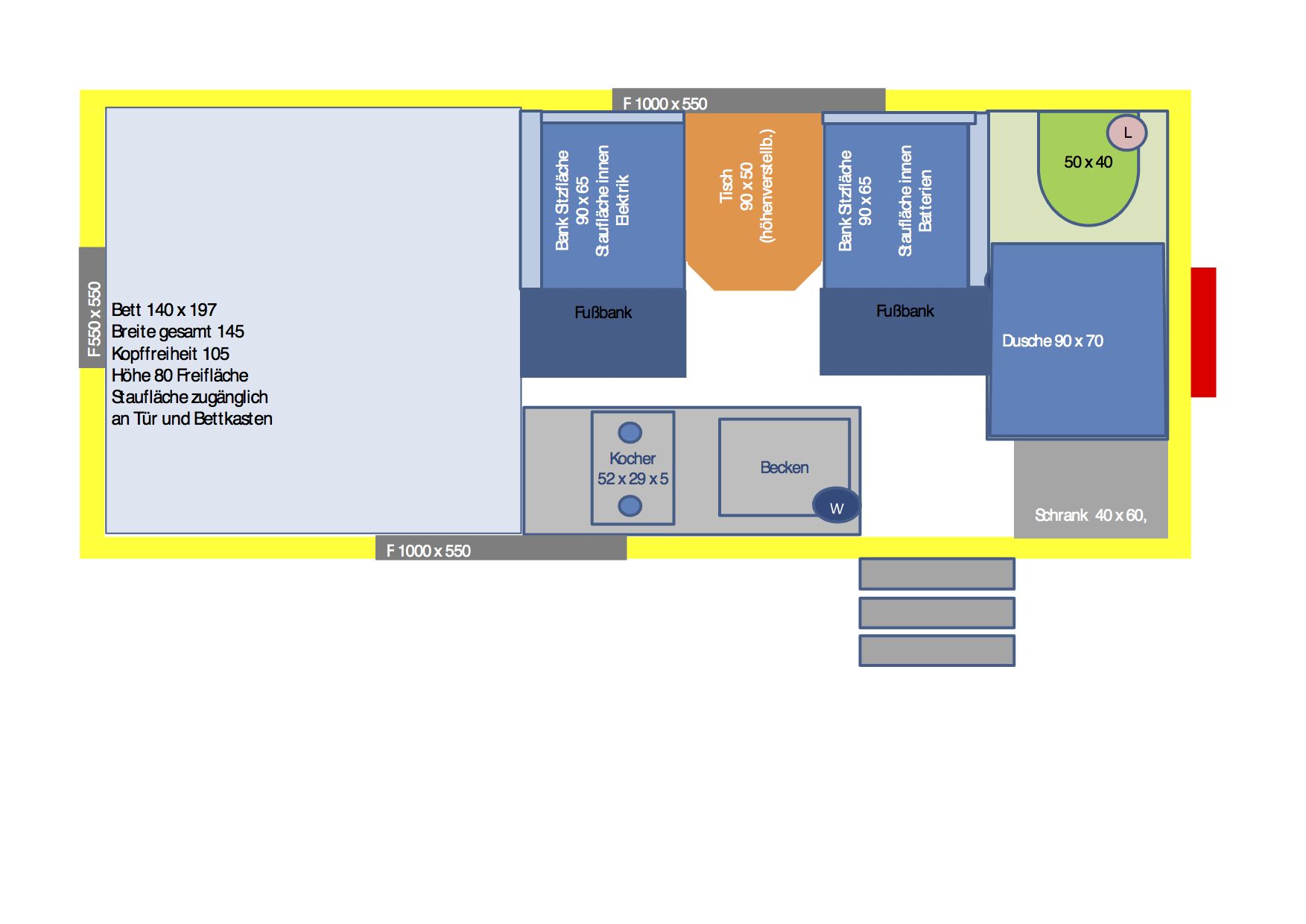

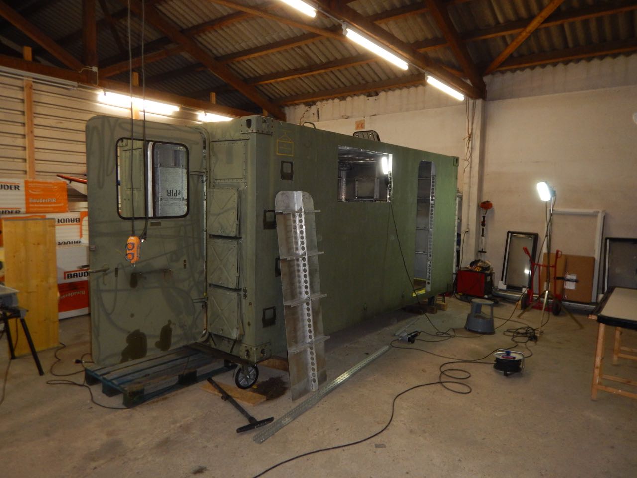

Der Grundriss wird noch mal überarbeitet. Zunächst hatten wir geplant, den Zugang von der Sheltertür aus zu machen. Wir hatten die Gelegenheit, uns im Sommer auf der Recherche nach Fenstern bei Holger von Zepbox seinen FMII-Shelterausbau anzuschauen, das hat uns sehr gut gefallen. Die Tür ist nicht symmetrisch in der Mitte eingebaut, allerdings war mir trotzdem der Platz für Toilette zu eng. Viele Planungsstunden später ist der Grundriss noch mal komplett umgestellt worden.
Wir organisieren bei Tourfactory um die Ecke eine Eingangstür für den seitlichen Eingang (analog Uli Dolde) und eine Dachluke aus dem Marinebereich für das Bad, die einen sehr soliden Eindruck macht. Lange haben wir mit Fenstern von EW3 geliebäugelt, auch Outbound besucht, uns dann aber vor dem Hintergrund der absehbaren Investitionen erst mal für drei relativ große Seitz-Fenster entschieden.
Ein Fenster für Belüftung Koch- und Bettbereich auf Beifahrerseite, ein Fenster für Sitzbereich. Ein Fenster an der Sheltertür im Ausschnitt des Notausstiegs für Bettbelüftung. Die alte Sheltertür bleibt erhalten als Zugang zum Lagerraum. Das Bad hat durch das Dachfenster eine Belüftung „von oben“ über der Dusche. Ventilator für die vorgesehene (und mittlerweile erstandene) Trockentrenntoilette von Kildwick (s. separater Thread). Eine weitere Zwangsbelüftung im Wohnbereich ist noch in Planung.
Die Fensterausschnitte sind so vorgesehen, dass die Gitterkonstruktion möglichst stabil bleibt. Alu-Z-Rahmen sind so gewählt, dass wir nachträglich noch von außen Fensterklappen einsetzen können.
Entgegen anderen Ausbauten haben wir keine Oberschränke vorgesehen. Staufläche unter dem Bett, Küchenzeile, Bänken und Hochschrank neben dem Bad sowie 2 Stauboxen am Hilfsrahmen sind für uns mehr als ausreichend. Daher müssen wir uns auch nicht mit Befestigungsproblemen im oberen Bereich der Wände beschäftigen.

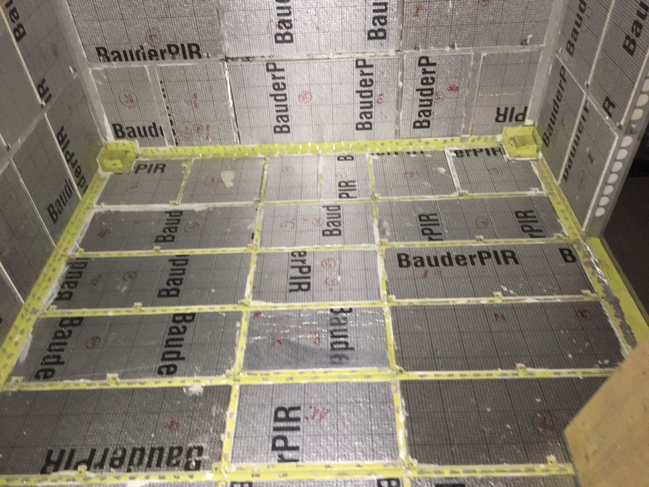

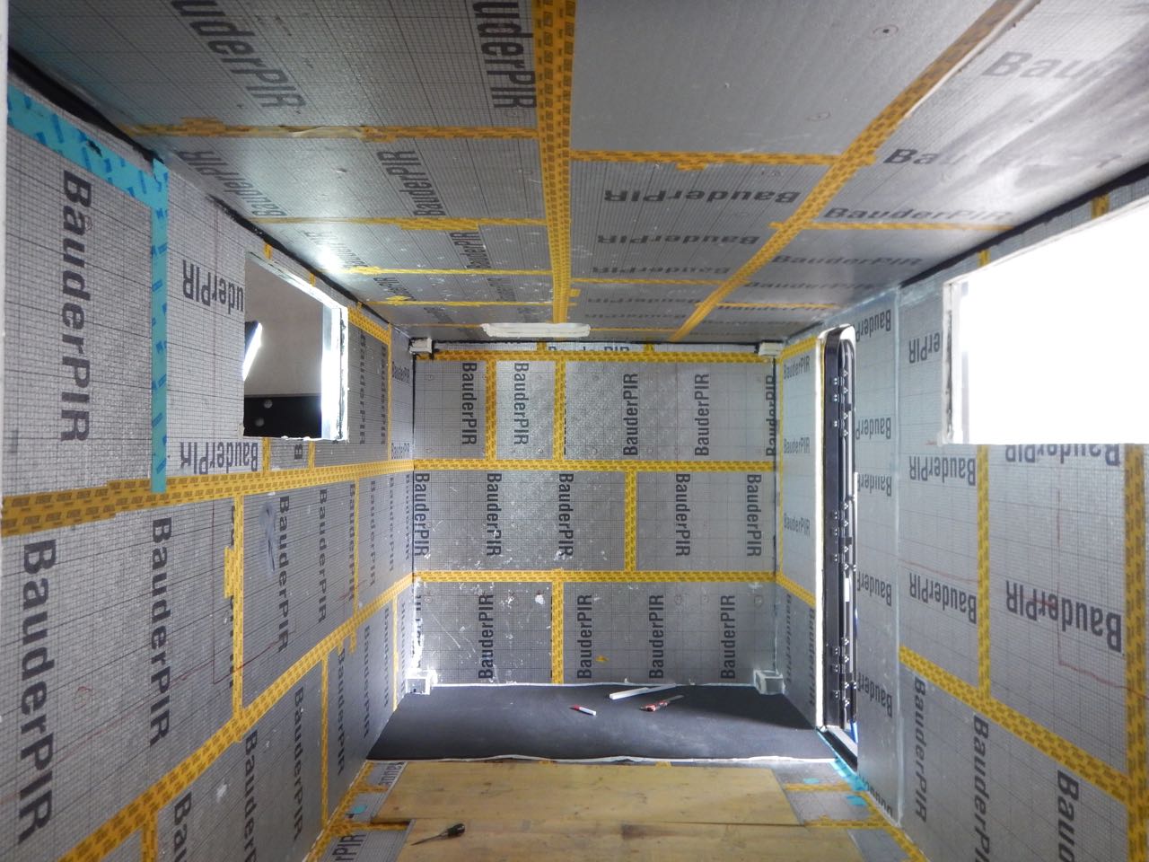

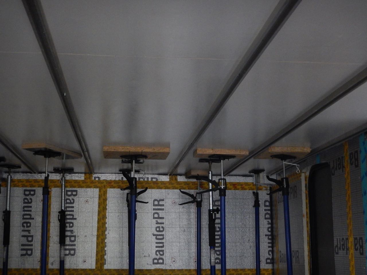

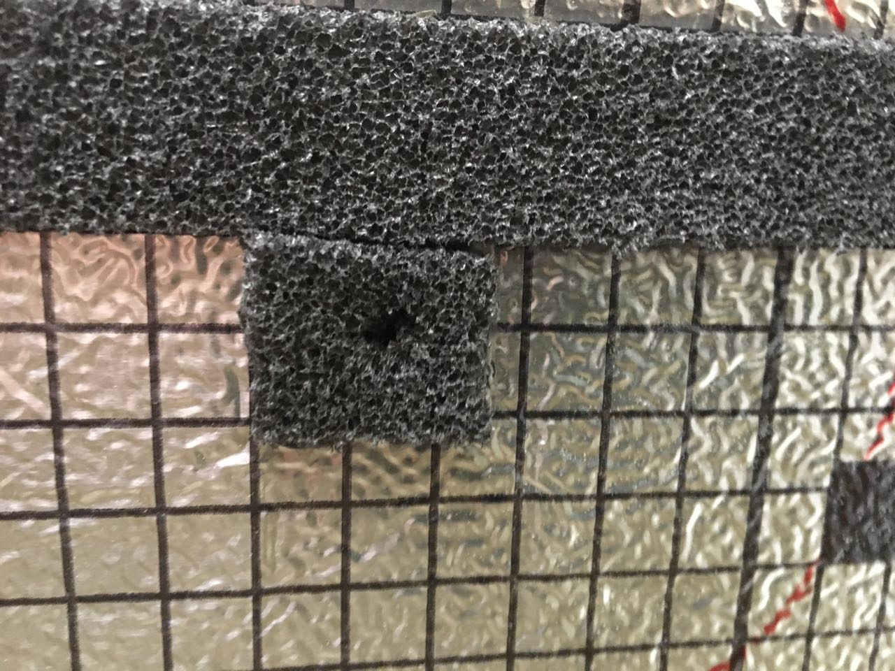

Es beginnt die – gefühlt nicht enden wollende – Phase der Dämmung. Nach intensiver Recherche zu Optionen und Materialien entscheiden wir uns für BauderPIR aufgrund der hohen Dämmwirkung im Vergleich zu Standardmaterial, ergänzt um Extremisolator. Verklebt haben wir mit einem dauerelastischen Kleber, um die unterschiedliche Ausdehnung der Materialien zu berücksichtigen.
Dämmaufbau:
60mm Bauderpir in den Innenfächern, auf die Alustreben eine dünne Schicht Extremisolator, dann vollflächig noch mal 20mm Bauderpir, darauf die Wand, 4mm Birkensperrholz wasserfest verleimt, verklebt, fixiert an vorhandenen Gewinden mit Peek-Schrauben, um Wärmebrücken zu vermeiden.
Am Boden haben wir statt 20mm Bauderpir mit 10mm Extremisolator gedämmt. Die Containerecken sind mit insgesamt 50mm gedämmt. Die Alukanten werden nur am Boden noch mal mit 20mm-Streifen zusätzlich gedämmt, bevor die Leitungen verlegt werden.
Die Dämmplatten habe ich mit einer Bandsäge und Tischkreissäge zurechtgeschnitten. Sehr aufwändig: In jedem Raster müssen neben dem 400x300-Dämmblock auch zwei 20mm schmaler Streifen an den umgekanteten Streben erstellt und eingeklebt werden. Eine vollflächige Verklebung hat sich als nicht realistisch herausgestellt. Die Blöcke und Streifen sind an den Aluflächen und großflächig untereinander verklebt. Wir haben uns entschieden, nicht jede Ritze zusätzlich mit Brunnenschaum auszufüllen, sondern nur an speziellen Stellen. Zur weiteren Risikominimierung des Eindringens von Feuchtigkeit aus dem Wohnbereich in die Dämmung haben wir mit Dichtband an den Dämmplatten-Übergängen gearbeitet.
Sollte sich trotz der Dämmung Kondenswasser entwickeln, kann dies bis auf den Boden sickern und über die 4 Ablassschrauben abgeführt werden. Die Praxis wird zeigen, ob wir das richtig eingeschätzt haben.
Insgesamt eine Sisyphos-Arbeit. Im Nachhinein hätten wir das wahrscheinlich auch einfacher gestalten können. Mit dem Ergebnis bin ich aber sehr zufrieden. Ich hatte die Befürchtung, dass die Wände uneben sind, nach der Dämmung gibt es aber keine kritischen Abweichungen, die Grundrissplanung „auf dem Papier“ ist auch nach Dämmung noch korrekt.
Da mein Mann ziemlich groß ist, hatten wir ursprünglich eine Umkehrdachlösung mit Dämmung auf dem Dach geplant. Im Netz haben wir dazu ein Beispiel entdeckt. Im weiteren Verlauf haben wir aber entschieden, dass die fehlenden 3 cm für die überschaubaren Bereiche, in denen wir uns überhaupt im Shelter aufrecht bewegen (Gang + Bad) tolerierbar sind und mein Mann in leichter Demutshaltung ;-) im Shelter gut zurechtkommt, was die aktuelle Ausbauphase zeigt. Eine Aufdachdämmung hätte noch mal ca. 70mm Höhe bedeutet und den Zugang zur Halle erschwert. Daher auch an der Decke eine Dämmung nur von innen.

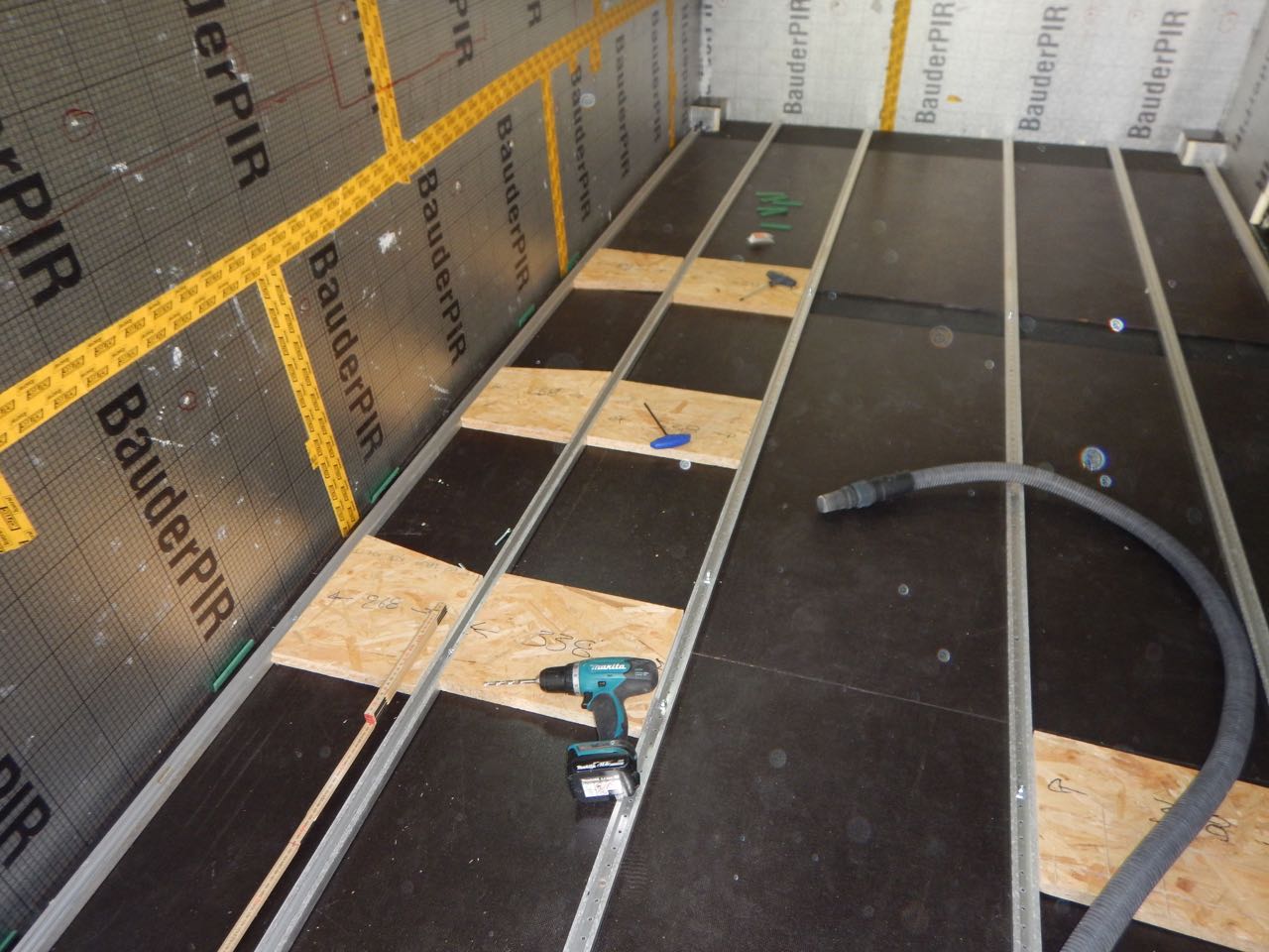

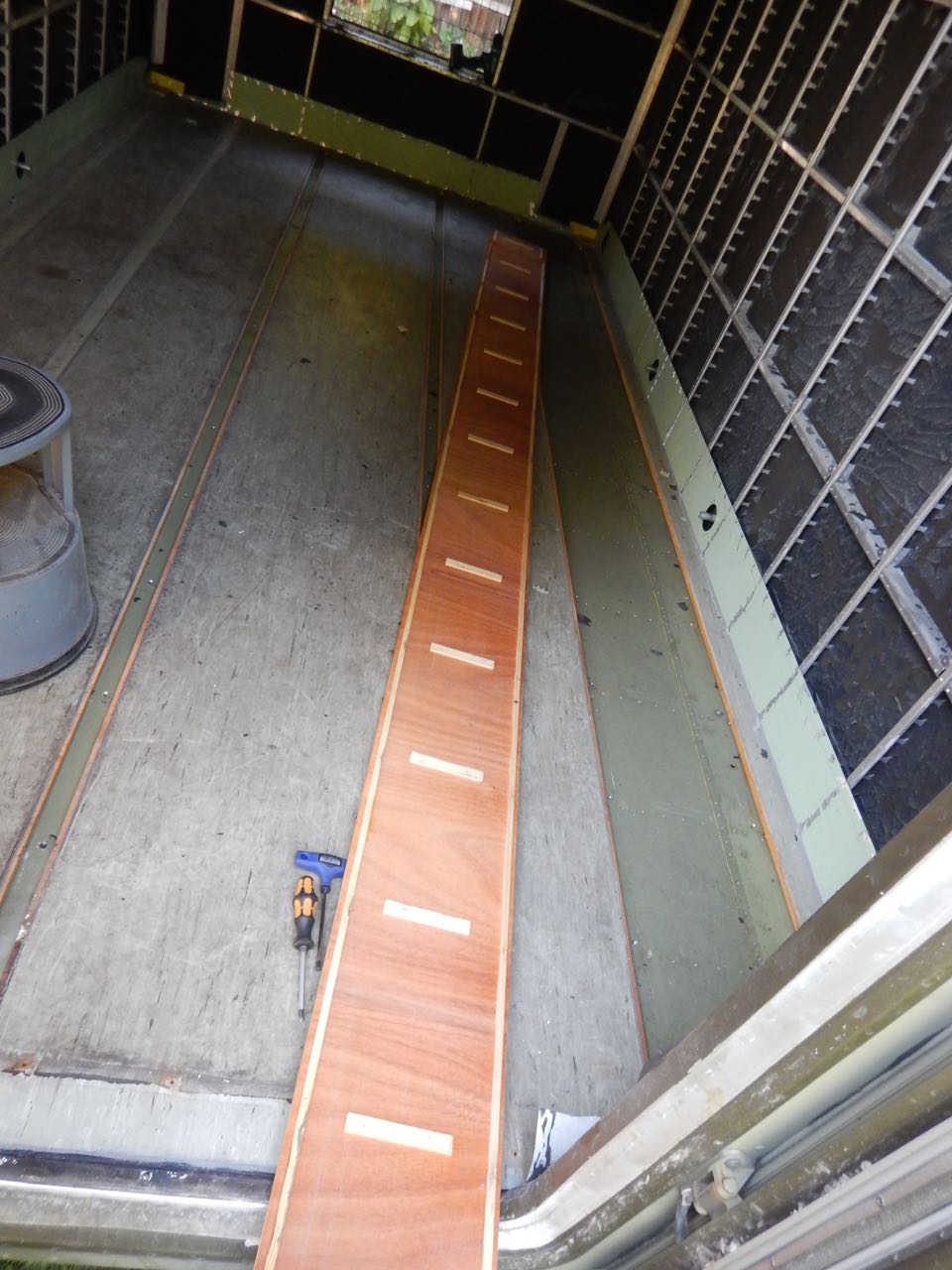

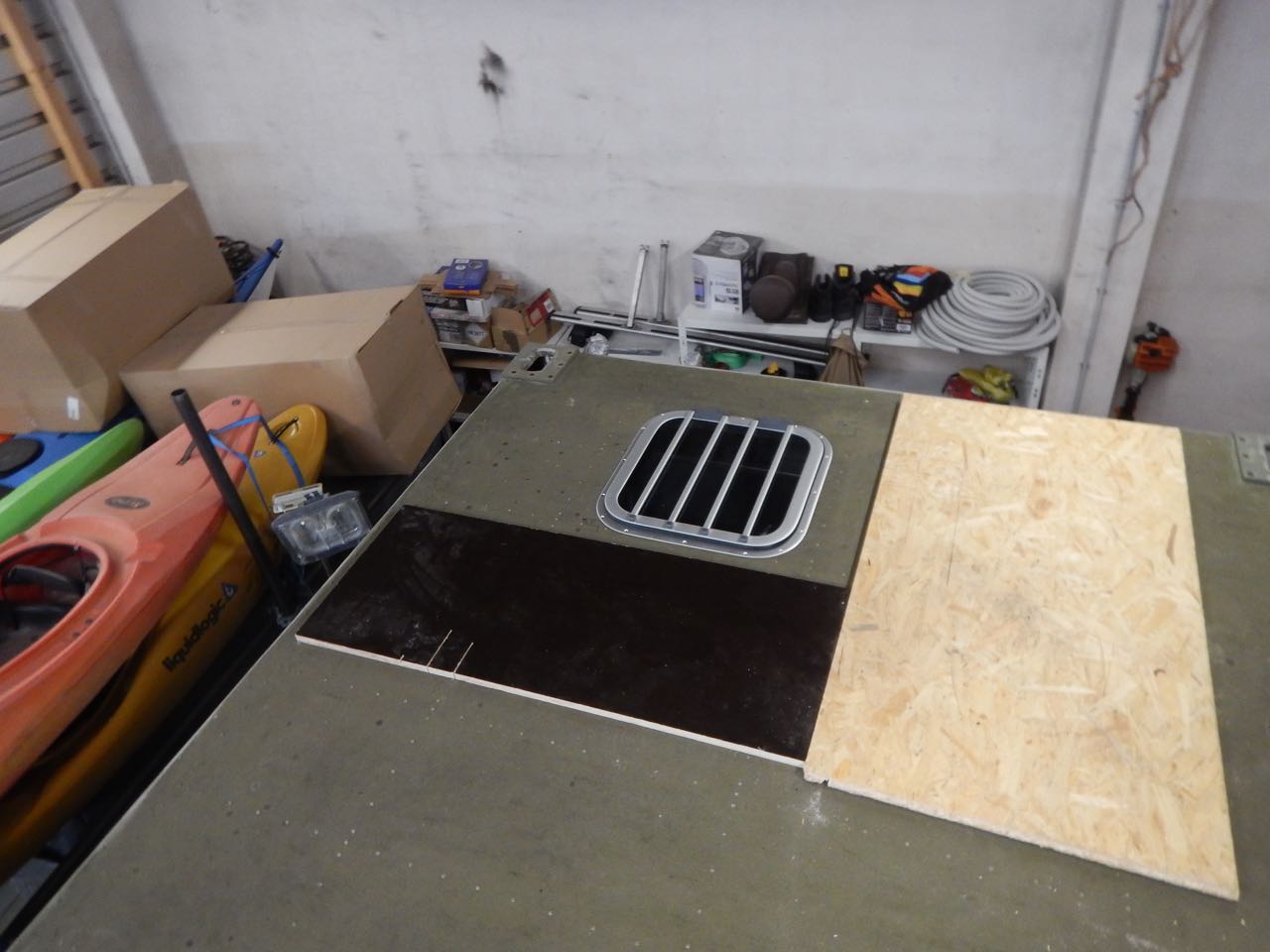

Die Wände werden mit 4mm Birkensperrholz, wasserfest verleimt, verkleidet. Die 3000x1500 großen Platten habe ich vorab mit Marinelack an der Dämmseite sowie Osmo-Landhausfarbe 3x gestrichen. Uns gefällt, dass die Maserung des Holzes noch leicht durchschimmert. Die Plattenstärke würde ich im Nachhinein etwas stärker wählen, auch wenn diese schwerer sind. Die Platten sind trotz Beschwerung nach dem Streichen immer noch wellig, was herausfordernd beim Einkleben ist. Passt aber jetzt. Geklebt haben wir mit Sika.
Die Aluschienen des Shelters sowie eine größere Anzahl von Baustützen aus dem Baumarkt leisten notwendige Unterstützung bei der Anbringung der Platten an Wänden und Decke. Die Wandteile sind so angebracht (unter Berücksichtigung der Maserung), dass die Übergänge möglichst im nicht-sichtbaren Bereich angebracht sind. Wir haben uns für die Befestigung Peek-Schrauben mit Senkkopf anfertigen lassen nach eingehender Beratung. Reine Kunststoff-Schrauben haben wir keine Pistentauglichkeit zugetraut.
Der Boden ist zunächst mit 9mm Siebdruckplatten ausgelegt. Dieser wird im Gehbereich noch verstärkt werden müssen und dann mit Linoleum ausgelegt. In den Bereichen unter den Möbeln nutzen wir die Aluschienen zur Befestigung der Möbel am Boden. Zur Entkopplung nutzen wir Zylinderschrauben mit Distanzhülsen aus Nylon.

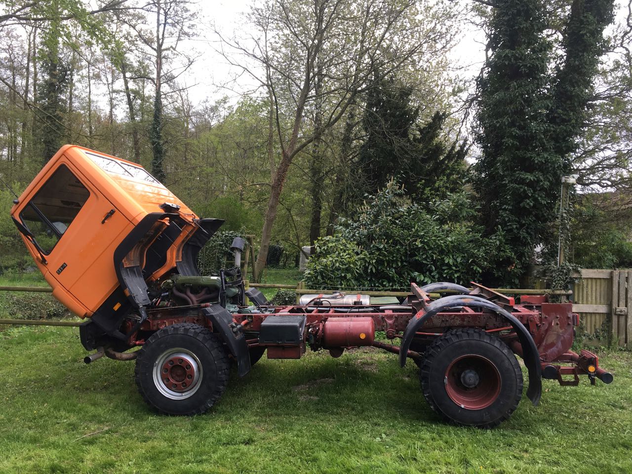

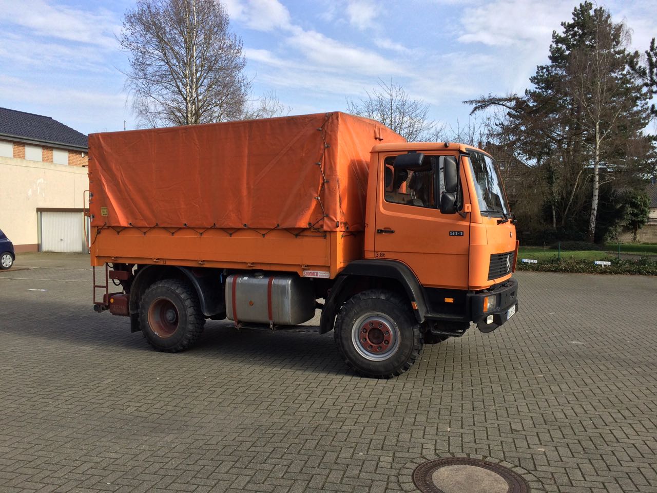

Meanwhile: MB 914 AK

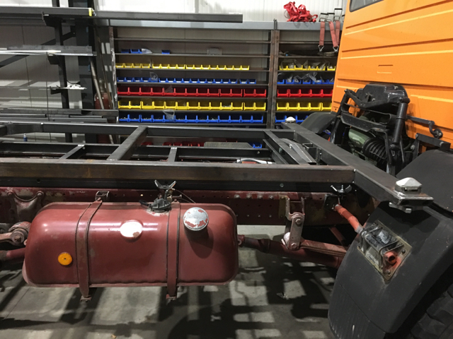

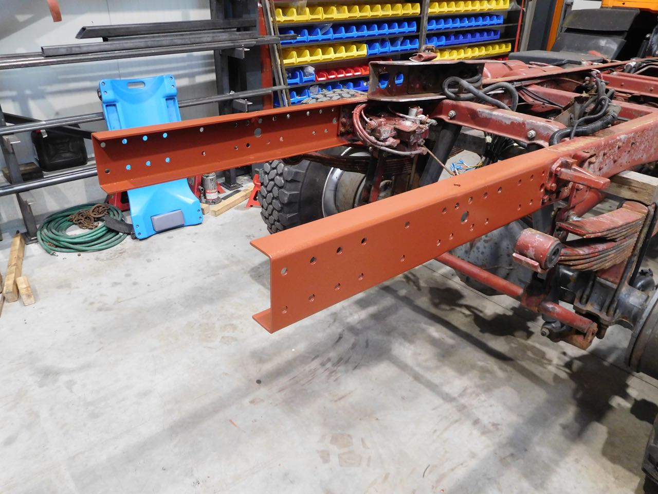

Ursprünglich haben wir bei unserem LKW vorgehabt, den Plane-Spriegel-Aufbau mit Dautel Ladebordwand weiter zu nutzen und in der Halle abzusetzen. Das wird aber zu eng, daher ist der Aufbau komplett entfernt worden und der nicht sachgerecht am Rahmen montierte Tank gegen den ursprünglichen getauscht worden. Rahmen und Motor haben wir bei einem Freund gründlich unter Hochdruck reinigen können.
Bei den Überlegungen, wie unser Zwischenrahmen gestaltet werden soll, haben wir uns entschieden, dies in Profihände zu geben. Aktuell steht unser LKW bei FAS Dreesbach, der bereits die dafür notwendige Rahmenverlängerung angefertigt hat und derzeit am Zwischenrahmen mit 4-Punkt-Rautenlagerung arbeitet.

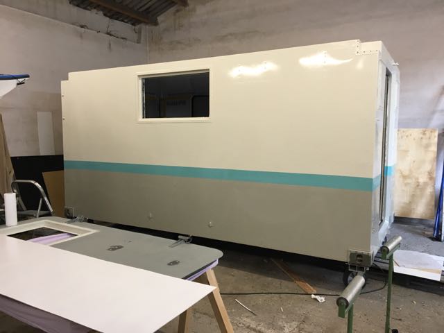

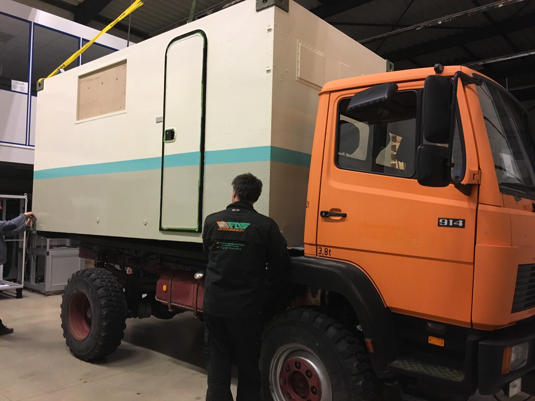

Vor einer „Hochzeit“ ist Farbe angesagt. Auch wenn mir mittlerweile das Müllabfuhrorange ans Herz gewachsen ist, wird die LKW-Kabine klassisch RAL Kieselgrau, das lassen wir lackieren. Der Rahmen wird noch bearbeitet und in den Originalfarben Rot/schwarz lackiert. Wichtig war uns, dass die Gesamtkombi keinen Military-Look aufweist und freundlich aussieht. Herausgekommen ist eine Kombi, die ich mit Brillux Residur 891 gerollt habe. Hochglänzend sieht unerwartet gut aus.
Mal sehen, was wir in der Winterphase schaffen, die Halle ist nicht beheizt.

Re: Tief im Westen: Ausbau Shelter (Dornier) auf MB 914 AK
Hallo hast du deinen Rahmen verlängert oder deine Achse nach hinten versetzt, quasi eine Radstandsverlängerung?Lotti989 hat geschrieben:Meanwhile: MB 914 AK
Hallo Hawipa,
keine Radstandsänderung, lediglich relativ kurze Verlängerung des Hauptrahmens + Traverse versetzt.
schönen Gruß
Birgit

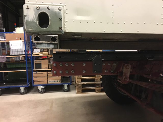

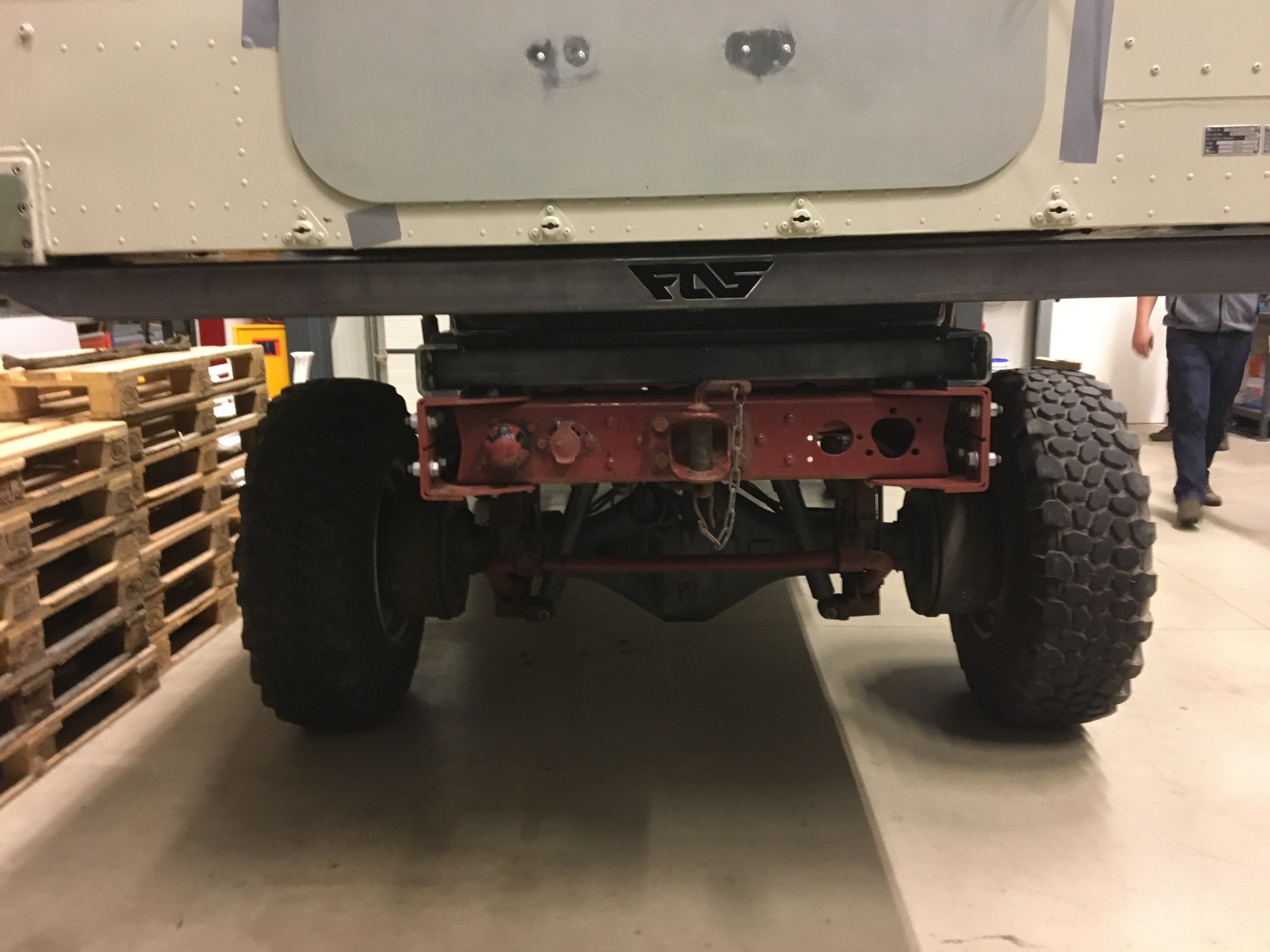

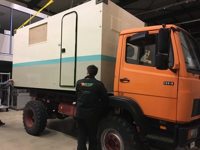

A propos Rahmen:
Der Zwischenrahmen ist mittlerweile fertig und verzinkt, Anprobe Anfang Januar bei FAS Dreesbach: Alles passt super. Die Staukästen, Bleche für die hinteren Radkästen und der Austritt sind auch schon fast fertig.
Die Gewichtsprobe des Shelters (680 kg) nach Dämmung und Innenwandmontage stimmt uns positiv.
Der Ausbau musste leider seit Mitte Nov. einen Zwischenstopp einlegen wegen Krankheit und aktuellen Temperaturen, die Zeit nutzen wir für Feinplanung Möbel, Geräte etc..
rein Interessehalber... wie hoch steht eure 4-Punklagerung über den Fahrzeugrahmen über (Oberkante zu Oberkante)?
Grüßle
Grüßle
Hallo Birgit,
hast du auch ein paar Bilder ohne Aufbau, so dass die 4-Punkt Lagerung besser zu sehen ist?
Burkhard
Burkhard

Hallo Burkhard,
hab noch eins ausgegraben (vor dem Verzinken), ist nicht die gesamte Länge, aber das Prinzip müsste rüberkommen -
schönen Gruß
Birgit
schönen Gruß
Birgit
Hallo Birgit,
vielen Dank! Mich hätte noch einen von Festlager interessiert. Auf dem ersten Bild sieht man nur die untere Hälfte, der Rest ist durch das Profil verdeckt.
Burkhard
Burkhard
Kann der Hilfsrahmen der auf dem Hauptrahmen liegt sich verwinden? So wie die Querträger eingeschweißt sind sieht der für mich recht steif aus.
hugobaer
hugobaer
Hallo Burkhard,
das hätte ich noch anzubieten bzgl. Festlager - hier ist die Rahmenverlängerung auch gut zu erkennen, war das deine Frage? Mehr hab ich leider aktuell nicht - LKW und Rahmen stehen noch bei FAS für ne Zeit. Wenn du es nicht eilig hast, kann ich mich noch mal melden.
@ hugobaer: Der untere Teil des Zwischenrahmens ist federgelagert (unter Berücksichtigung MB-Aufbaurichtlinien), darauf die Vierpunktlagerung.
Schönen Gruß
Birgit
Schönen Gruß
Birgit
Ich würde gerne Detailbilder sehen, aber ich glaub da stimmt was nicht.
Der Hilfsrahmen sollte doch so konstruiert sein daß er sich mitverwindet, bei der Vierpunktlagerung. (?) Sonst macht das doch keinen Sinn.
Vorn fehlt (noch) was zur Seitenführung. Und wenn die Platte hinten der einzige ungefederte Befestigungspunkt ist schneidet der Hebel die Schrauben ab oder es gibt lange Löcher.
Die Knotenbleche mit denen der Heckträger im Rahmen befestigt ist fallen mir auch auf. Die sind neu, sieht man an den Bohrungen. Aus was sind die? Sind die quer zur Walzrichtung gekantet? Und es ist keine Verstärkung über die Naht in der Rahmenverlängerung.
Und warum wird die Traverse für die Schlösser genau in der Mitte kaputtgelasert?
Für ein gewerbliches Angebot sind da viele Fragen offen, finde ich.
hugobaer
hugobaer
