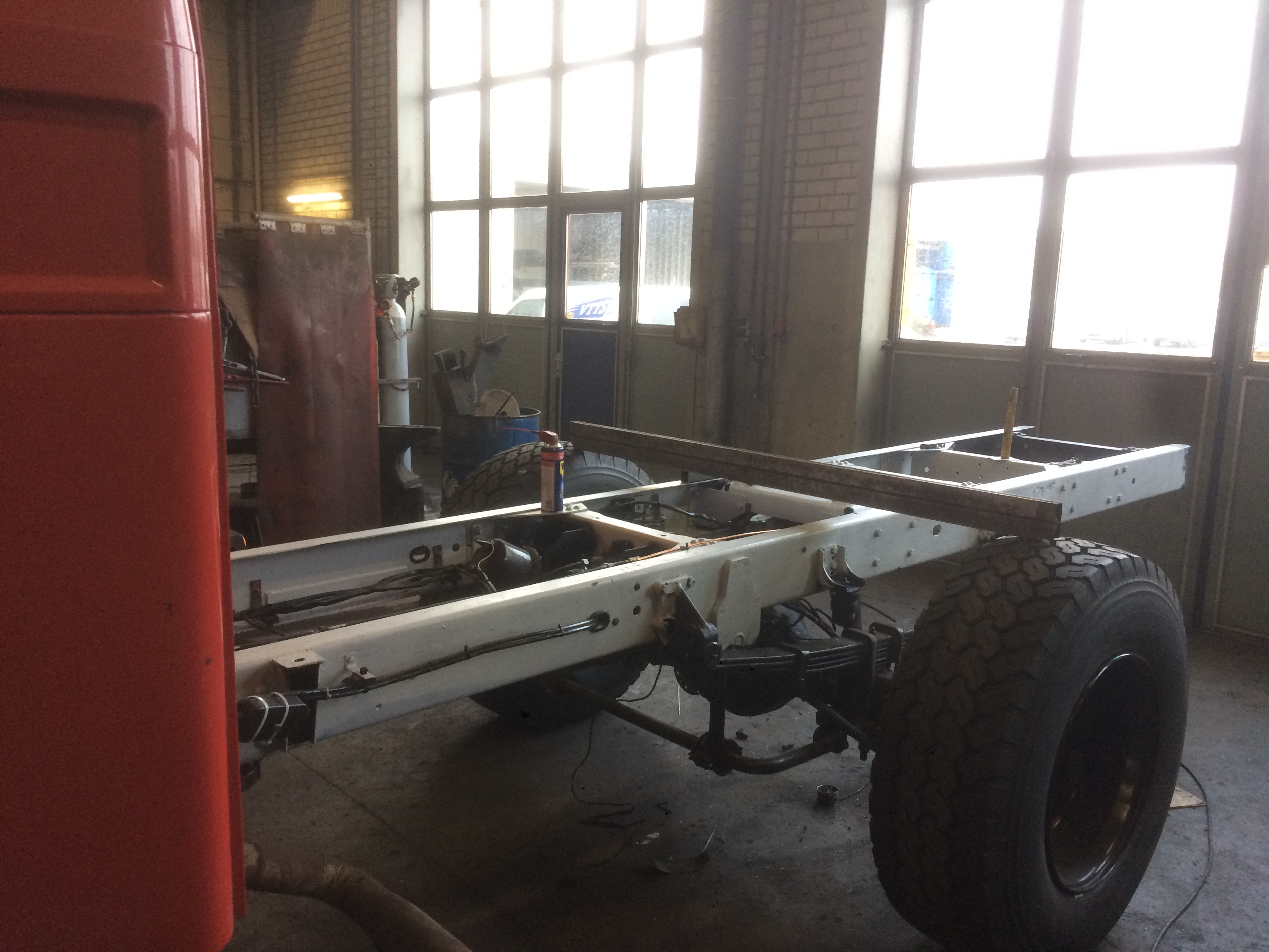

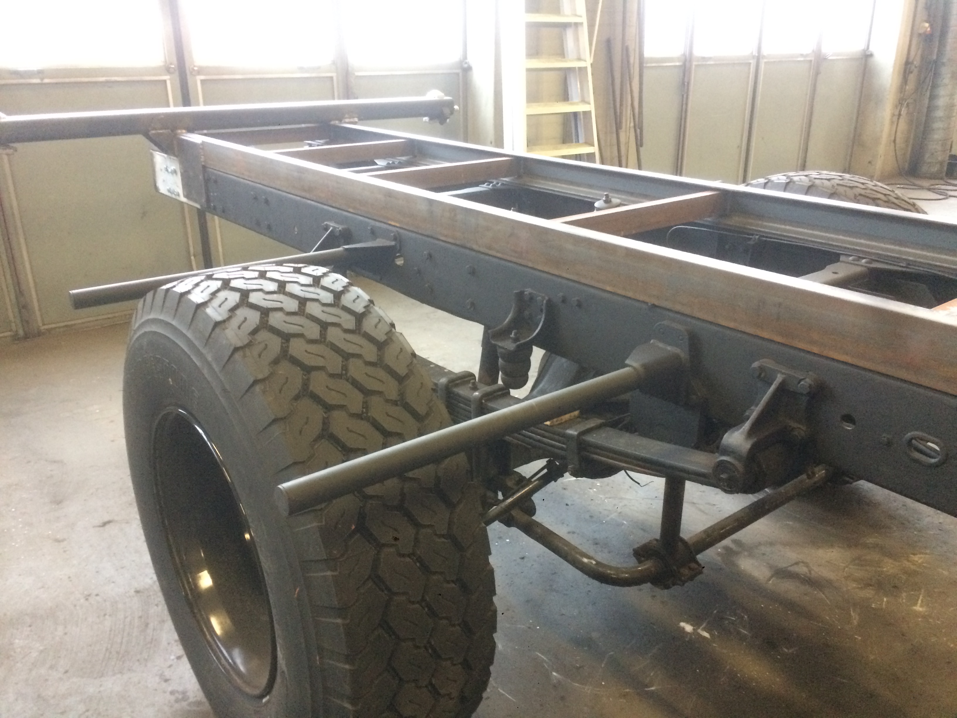

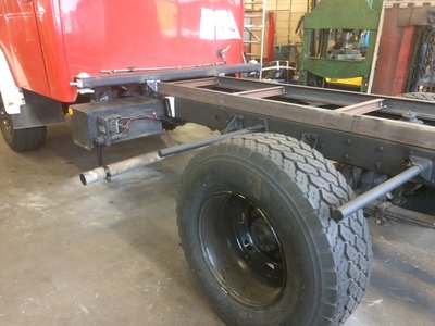

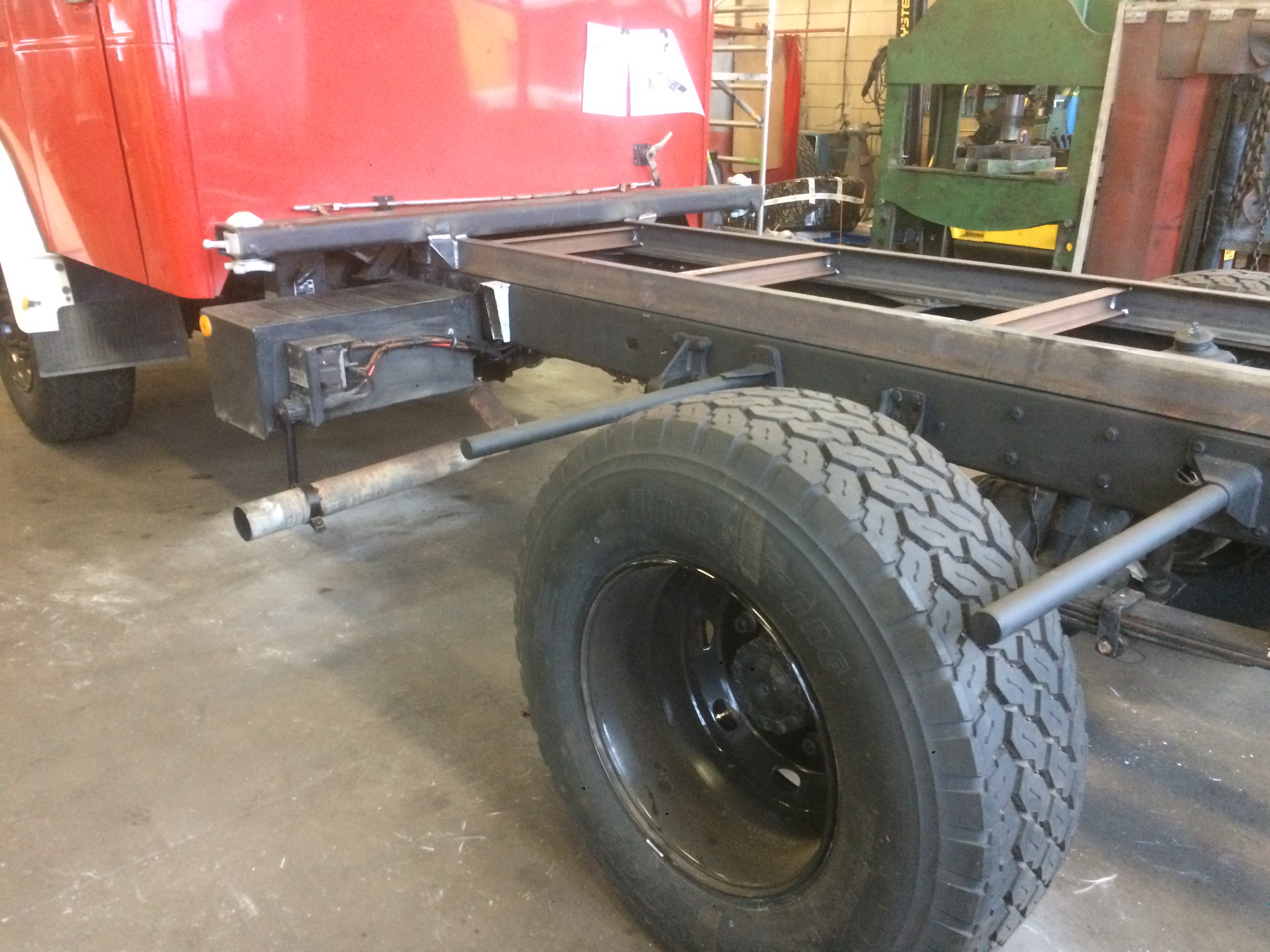

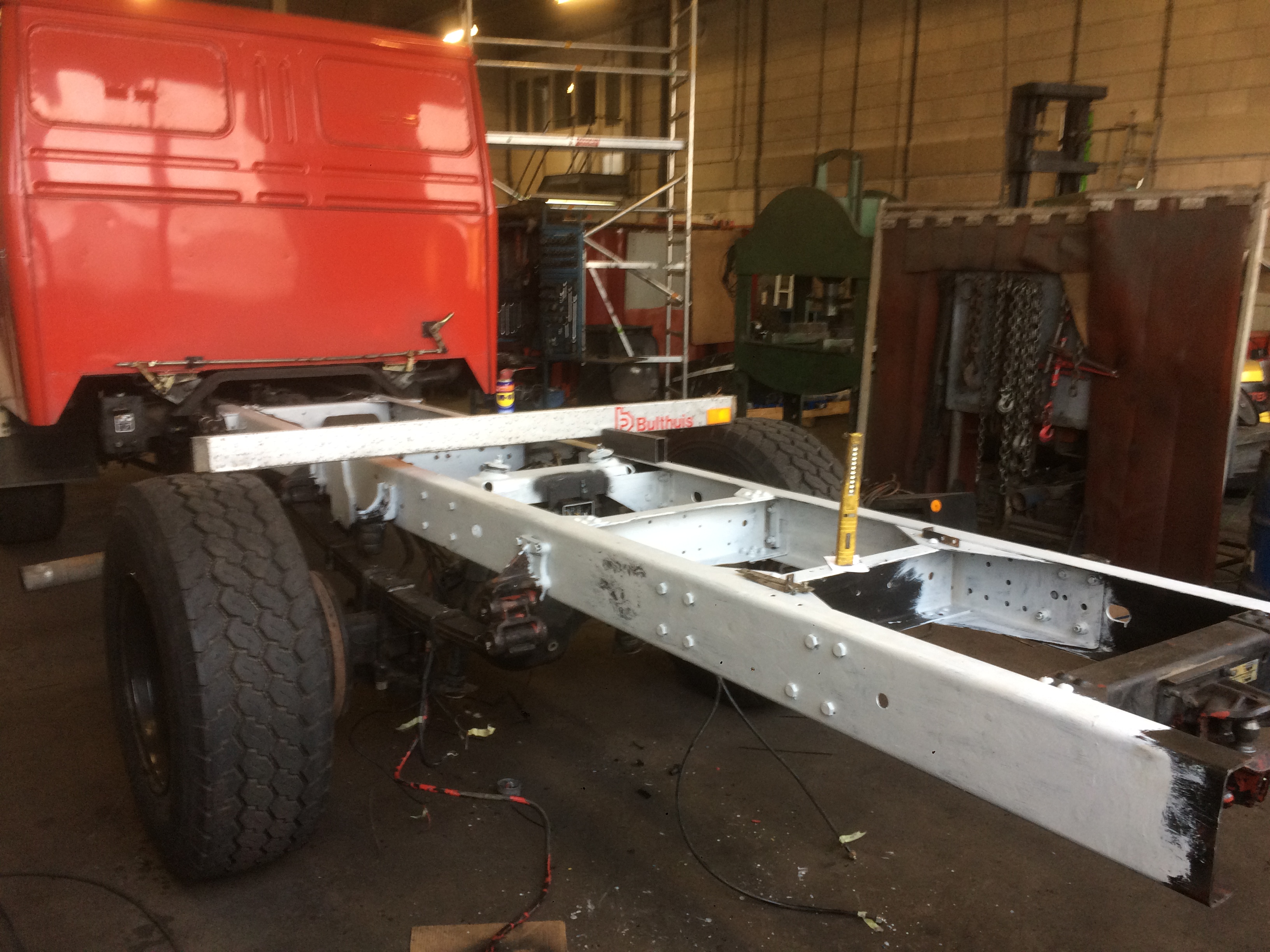

Der stange von der kotflugel wird noch geandert. Von hauptrahmen nach zwischenrahmen.
Hauptrahmen Brantho Korrux 3in1 und steinschutzspray
